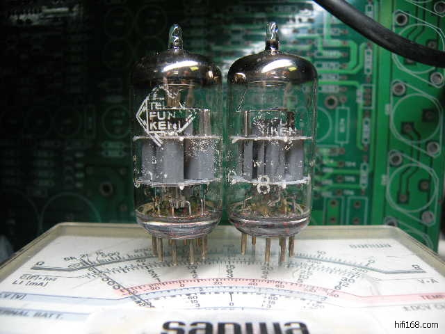

qaaa - 2008/9/20 15:05:00
要来大图请老师观
107231
107230
ericfdai - 2008/9/20 15:24:00
原帖由 qaaa 于 2008-9-20 15:05:00 发表
要来大图请老师观
[attachimg]107231[/attachimg]
[attachimg]107230[/attachimg]
成色还好,TFK 比较早期的ECC88

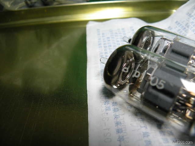

             斜45度 肥环 像是 B   bi   05
                             柏林 1964年9月 05批次
不知对否??:?

ericfdai - 2008/9/20 22:07:00
原帖由 qaaa 于 2008-9-20 15:41:00 发表
             斜45度 肥环 像是 B   bi   05
                             柏林 1964年9月 05批次
不知对否??:?
是柏林 1961年9月 05批次
