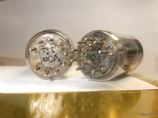

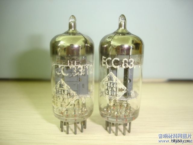

代兄好,刚入手这对ECC83,不懂是否吹喇叭的[attachimg]102311[/attachimg][attachimg]102312[/attachimg]
102584102585

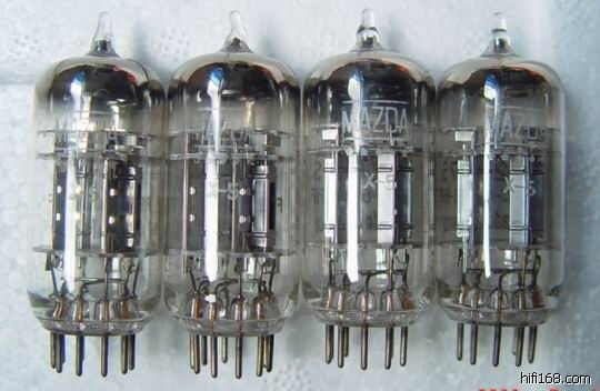

今晚试听了三对12ax7,mazda,ge,吹喇叭:
       mazda  三云母银屏,声音委婉细腻,吐气如兰,空气感好,但冲击力稍差
       ge        军标12ax7,高低频延伸还算一般,中频偏薄,无太多突出的地方
       吹喇叭  ecc83      , 动态凌厉,全频分析力惊人,但空气感不及mazda,感觉不像听胆机
        吹喇叭是快闪灯丝,但没看到暗码, 请问 ericfdai兄这管是否无暗码的呀?

ericfdai - 2008/8/27 8:58:00
原帖由 lampad8 于 2008-8-26 23:17:00 发表
[attachimg]102586[/attachimg]
原帖由 lampad8 于 2008-8-25 13:16:00 发表
[attachimg]102584[/attachimg]
Mazda 的管听女声很娇柔媚,但中频质感和低频太柔和弹跳了,给人下盘不稳的感觉,所以我叫他残缺美.
吹喇叭确是动态凌厉分析力高,细节多,质感也强烈,听久了就会觉得吹喇叭的全面了.
你这对算吹喇叭中的小妹妹(最后期的版本),韵味比她大姐二姐清淡了很多,有机会你试试他家的大姐姐(长屏D环ECC83),就知道什么是魅力了,呵呵.
吹喇叭的ECC83一定有暗码的,借光线反射,仔细看看.

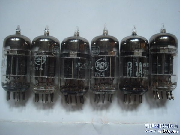

光明圣骑 - 2008/8/28 8:24:00

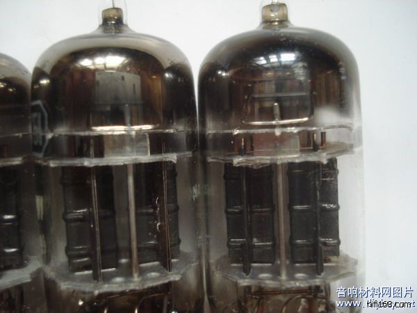

E兄,帮我看一下这几只管子的成色.
RCA 黑屏 三云母 方环 5751
左起第二第四只二只管子价格190元,是还值得收.
102850102851
ericfdai - 2008/8/28 11:04:00
原帖由 光明圣骑 于 2008-8-28 8:24:00 发表
E兄,帮我看一下这几只管子的成色.
RCA 黑屏 三云母 方环 5751
[attachimg]102850[/attachimg][attachimg]102850[/attachimg][attachimg]102851[/attachimg][attachimg]102851[/attachimg]
也只有左起第二第四二只管子成色可以,价格190元,包好的话,可以收一对

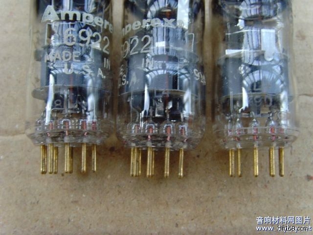

光明圣骑 - 2008/8/30 0:12:00

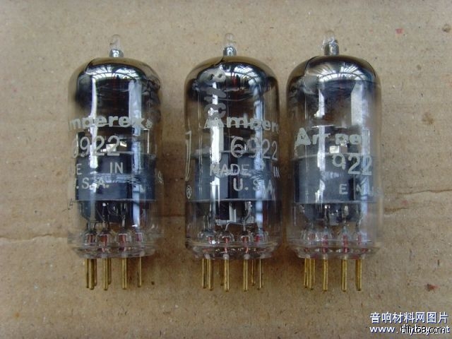

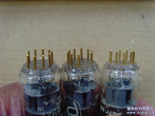

E兄,此管如何,多少价能收?
Amperex ,PQ金脚收腰D环6922(E88CC)
103213103214103215
ericfdai - 2008/8/31 9:26:00
原帖由 光明圣骑 于 2008-8-30 0:12:00 发表
E兄,此管如何,多少价能收?
[attachimg]103213[/attachimg][attachimg]103213[/attachimg][attachimg]103214[/attachimg][attachimg]103214[/attachimg][attachimg]1032......
这个美国产Amperex收腰6922属于稀少的极品之一,价格波动很大,个人觉得应在1000-1500一对之间
光明圣骑 - 2008/8/31 18:31:00
谢谢E兄,已花1500米收下三只极品6922:D

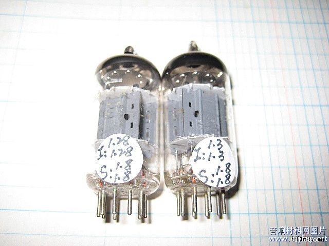

sbp1965 - 2008/9/1 19:25:00
E兄请教:
I=10.2    S=2.2     I=10.6   S=2.3
      I=10.0    S=2. 0    I=10.4   S=2.2
价格:1400,是否可收?103628
ericfdai - 2008/9/1 20:29:00
原帖由 sbp1965 于 2008-9-1 19:25:00 发表
E兄请教:
价格:1400,是否可收?[attach]103628[/attach]
两只结构不同,不太值得

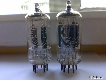

lampad8 - 2008/9/1 23:05:00

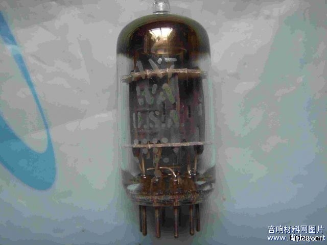

请教代兄这种碟环ECC83是何时出品?音色如何?谢谢103691
ericfdai - 2008/9/2 8:31:00
原帖由 光明圣骑 于 2008-9-1 22:44:00 发表
E兄,又要打扰你了,材料网琴心在搞特价,这二只管价合理吗?
http://www.diybuy.net/thread-146486-1-1.html
http://www.diybuy.net/thread-146482-1-1.html
6L6G并不算便宜,ECC33价格较合理, 不过是单只
ericfdai - 2008/9/2 8:33:00
原帖由 lampad8 于 2008-9-1 23:05:00 发表
请教代兄这种碟环ECC83是何时出品?音色如何?谢谢[attachimg]103691[/attachimg]
是荷兰60年代末或70年代初期的产品,声音细腻流畅,乐感不错,价格应不贵.

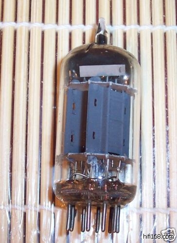

lampad8 - 2008/9/4 9:39:00

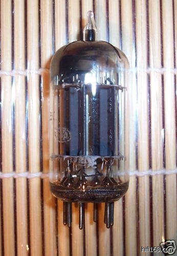

最近迷上换ECC83了,又发现这款德仔标,请代兄看看:)104183
ericfdai - 2008/9/4 10:08:00
原帖由 lampad8 于 2008-9-4 9:39:00 发表
最近迷上换ECC83了,又发现这款德仔标,请代兄看看:)[attachimg]104183[/attachimg]
这是60年代Siemens的产品.和TFK声音不同
lampad8 - 2008/9/4 10:24:00
请问她属哪种类型,分析力如何?谢谢
ericfdai - 2008/9/4 10:41:00
原帖由 lampad8 于 2008-9-4 10:24:00 发表
请问她属哪种类型,分析力如何?谢谢
高频的分析力不错,有点甜味,线条感好,纤细,顺滑,中性,纯净,通透.
全频分析力,超高频细节,低频下潜力,全频平衡,音场表现等和TFK略有差距.
