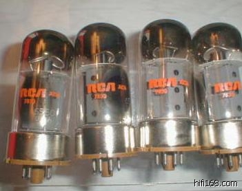

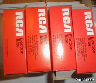

hhyong - 2008/11/3 20:36:00
这套全新带盒的RCA6550,73年的,是个好东西吗?3000多值得吗?
附件: 6550.jpg
附件: RCA6550.jpg
乡骑 - 2008/11/3 21:05:00
是啊,要想换管子就得买,他还有一对长瓶D环的要2000,你看值得吗?
不过现已经有西晚年5751三云母黑瓶方环闪电标\德根滑瓶12AX7\大盾长屏方环12AX7\还有这对7025吹喇叭,还想找一对吹喇叭D环的,想比试一下!.
