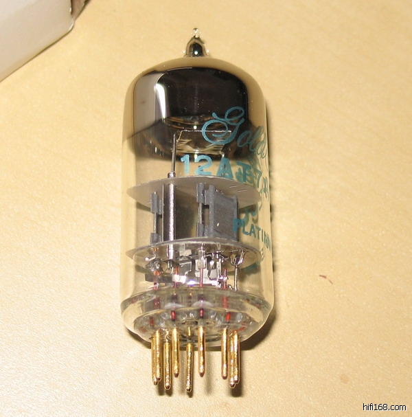

帮忙看看我这对12AU7怎样?116251116252

这个是50年代Mullard皱玻璃长屏ECC82,非常好声的管,图片有点看不清除气环,是方环的话就更好了.

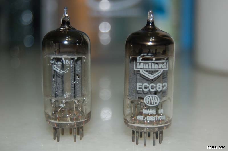

感谢ercfdai兄,不知这管子现在还能否买到全新的了,想再买对备用! 另有一对大盾ECC33的和GE5965管子,可惜ECC33管子上的字经常插拔摸掉了!不知道还能否知道年代了?GE5965 光头仔经常来替代12AU7使用,增益大,低频厉害!能算古董管吗?麻烦ericfdai兄了!116348116349116350

Mullard ECC33是好管,看结构是40末到50年代产品,如果有暗码,可清楚分辨出产年代
GE5965不值钱.
都是古董管

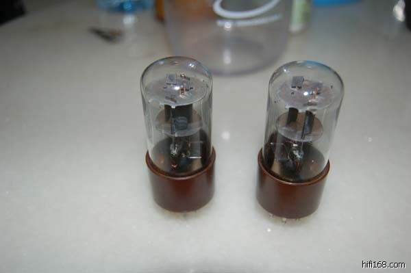

116731

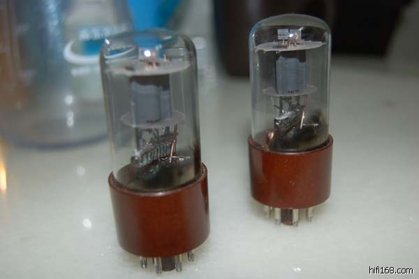

我在Tubeworld上查了,没Mullard和Brimar的声音好,但是在美制管中是很好的(Sylvania的40年更好,不过很难找)。贴张Tubeworld上的图。
116732
Ericfdai告知我的管是51年的,我比较了和图中的的50年结构一样,只是绿字和白字的区别。应该比CHROME TOP后期的要好些。6SL7也是常用胆,我用过SG的6N9P和南京6H9C(59年的铁座),说实在的声音没法比。向大家推荐Sylvania的50年的,价格不贵。不过网上CHROME TOP多些,两者价格差别不大。我也想上Mullard的,不过价格实在是不能承受。
以上是我的学习心得,还请Ericfdai指正。

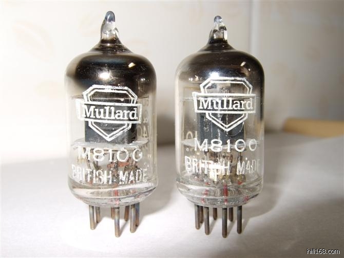

    我的耳放前级管是国产6j1,感觉声音直白无味,解析度也不够好,想升级为西电的403B或德根的6AK5,但近期在网上久寻不见,看到有一款喜万年的银屏、方环、半边水银的6AK5,不知声音如何,是否值得购买,因价钱不贵,只考虑声音是否有明显的提高就可以了。
    麻烦您了!

记得好象我没有Sylvania的6AK5,到是有几十个50年代Mullard 黑屏方环的CV850=M8100=6AK5,Mullard最好声的军用版6AK5.
用他代6J1的话,6J1肯定可以仍掉了.
117192
