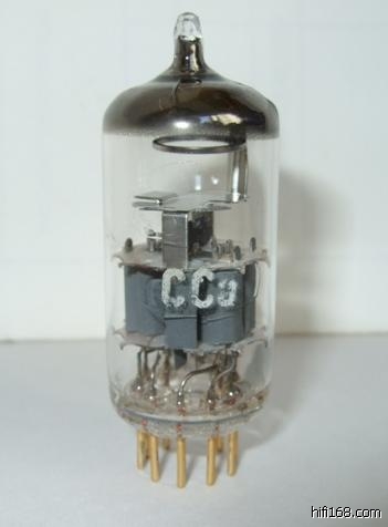

对于70年代Siemens的CCa,你的担心非常正确, 虽然有很好高频,分析力,音场.但整体偏明亮和略薄一些. 不够厚声的系统最好不用.
对于Siemens的CCa/E88cc, 我亲自比较过D环CCa,D环E88cc,无暗码版元环CCa,有暗码A0期元环CCa,有暗码A0期元环E88CC,钢印版A0期CCa, 钢印版A0期E88CC,钢印版A1期CCa..A2,A3,A4....,
声音正如wxs兄讲的,A1以前的,也就是66年之前灰色隔离片的CCa,声音相对平衡,纯厚些, 可以选择.
即使是无钢印(无钢印就是至少A0期以前的了)的Siemens E88cc,也是相当不错.
图上这只无暗码无钢印版的元环CCa,产于1960-1962年间,声音素仅随在D环CCa之后,很多JS只会以除气环不同区别价格, 而这种却是元环CCa之最.
附件: 222.jpg

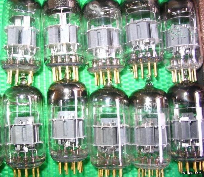

[attachimg]121862[/attachimg][attachimg]121863[/attachimg]
上图洛仑兹管的产期?
早期洛仑兹管的声音让人一听着迷,高频延伸和音场表现达到TFK和Siemens的级别, 中频厚度和质感不亚于Mullard和Philips. 韵味接近Valvo,但比他更活泼生动和连贯.
个人感觉洛仑兹中低频的分析力、质感、线条,绝对是王者风范,就那中低音来说,TFK显得干和平了一些,Mullard的有点浓和粘,Valvo的雄壮有余而柔美不足,.Siemens则弹跳太好,收的太快,Philips是中规中矩没什么突出,洛仑兹的则能取各家之长,处理的恰到好处。
我有他家的ECC81和ECC88, 我亲自比较过,下面是他家方环ECC81的手下败将,TFK ECC801s/Mullard 皱玻璃方环/Philips 斜大D环/Valvo D环/Valvo 方环/Valvo 平底/Brimar 三云母方环/Siemens D环......
上图中的6922 确是早期Lorenz生产,我还不曾拥有,但想想他家ECC81的声音,就知道这6922肯定应在顶级之列。
由于极其稀少,基本没有市场价参考。

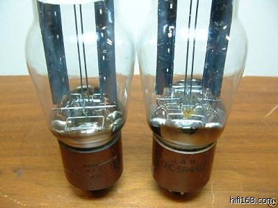

Dear Eric:
我的300B单端(5Z3P整流,6SL7SRPP推300B)的整流管用RCA53年的5R4GY替换原来的SG和南京的5Z3P会改善大吗?Tubeworld上介绍和5U4G相比更透明,空气感更好些。这个价格400元(几乎全新,配对)还行吗?
122390
[attachimg]122390[/attachimg]
这个RCA的5R4GY管比南京的强,你还可以找胆相随买,300多一对,有全新40年代产的.
