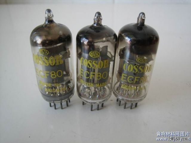

lampad8 - 2008/11/18 23:30:00
请问代兄这种英国ecf80管声音风格怎样?跟同型号大盾相比如何?准备用在scott299古董机上的,谢谢119548119547
ericfdai - 2008/11/19 8:18:00
原帖由 lampad8 于 2008-11-18 23:30:00 发表
请问代兄这种英国ecf80管声音风格怎样?跟同型号大盾相比如何?准备用在scott299古董机上的,谢谢[attachimg]119548[/attachimg][attachimg]119547[/attachimg]
看管子的样子是大盾B厂代工的,和同期大盾ECF80声底是一样的,大盾的声音浓厚细腻甜美,韵味足,50年代的(图上右边两只),比左边一只60年代的声音更通透,HIFI性和韵味更佳.

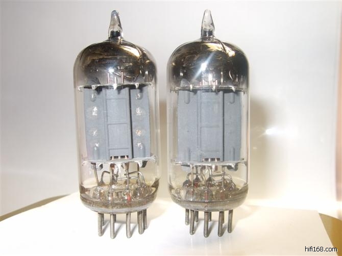

lampad8 - 2008/11/19 9:21:00
原帖由 ericfdai 于 2008-11-19 9:08:00 发表
原帖由 lampad8 于 2008-11-19 8:33:00 发表
谢谢解答,还个牌子的ECF80管方环比D环那个声音更好呢,前级管搭配吹喇叭X7的
Mullard 一般不做D环的管子,最好上图看看.
一般来讲,荷兰吹喇叭+英国大盾,容易取得良好效果
上图那管子卖家说是D环的哦,这图卖家说方环的
119586

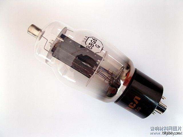

amw3902 - 2008/11/22 22:21:00
ericfdai兄,在材料网见到这款胆请教一下?
商家的介绍如下:美国 RCA 6BG6 参数同等 6L6G,发霉屏 双圆环  参数和6L6G完全一致 但价格可比6L6G便宜许多 非常值得玩!!
不知此管的生产年代是什么时期?声音和RCA同期的6L6G相比如何?是否可以和6L6直接代换?
120258120259

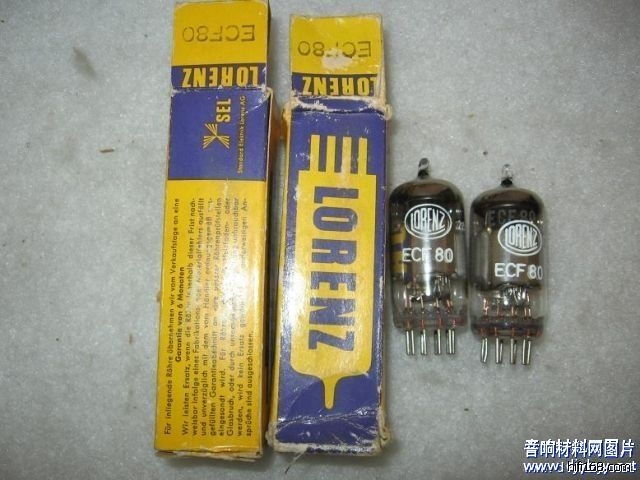

lampad8 - 2008/11/23 11:56:00
请问代兄,ECF80跟E80CF能互相直代吗?另这种ECF80音色如何?
120481120482
