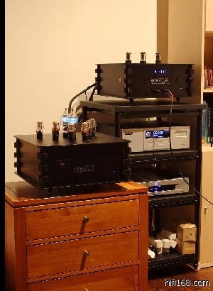

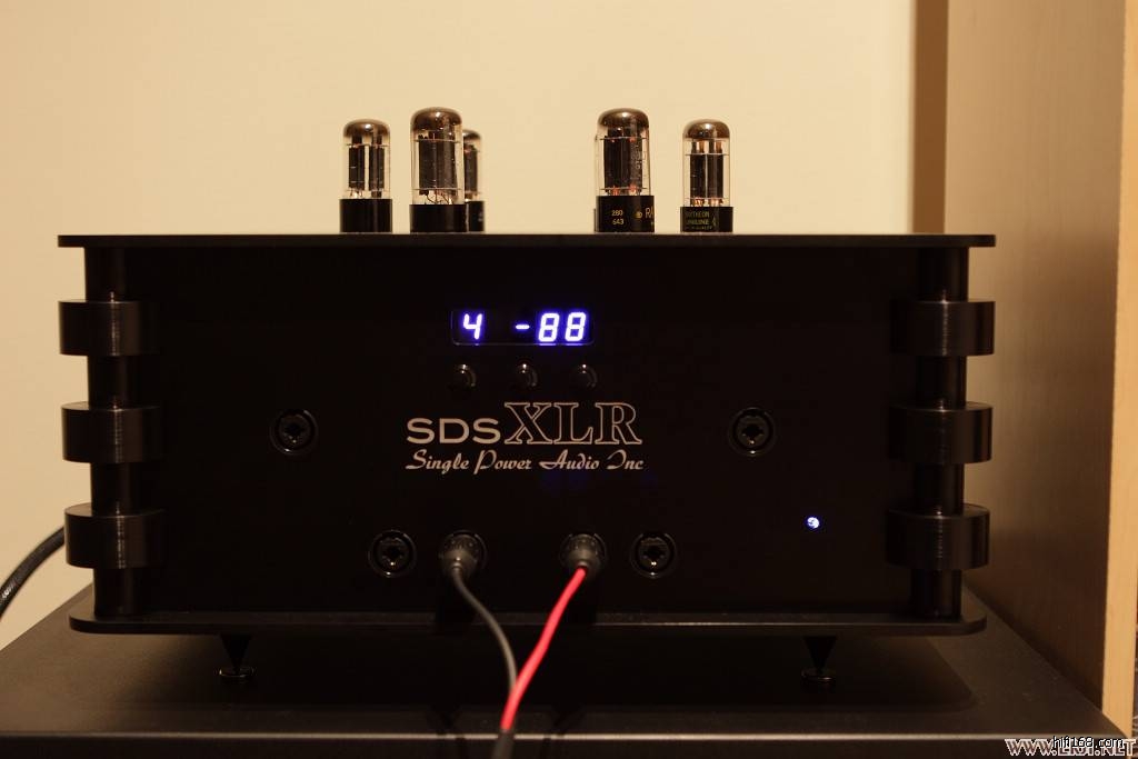

nnrszgj - 2009/2/2 3:29:00
眼神好的帮看看,或是猜猜也可以(耳放界的老大,不知用的是什么极品?)
附件: 2_98945_31e6775fe03611b.jpg
附件: 2_98945_62c8197907fd410.jpg
附件: 2_98945_12891d2a2a485da.jpg
附件: 2_98945_d5866947ea2174b.jpg
nnrszgj - 2009/2/2 3:31:00
最后这幅发红管是分体电源部分,居然比推力部分还多管
