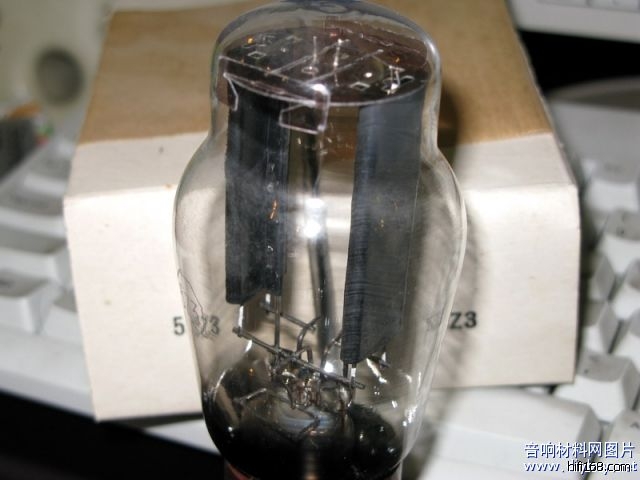

nnrszgj - 2009/2/13 2:15:00
D环的GZ37十年八代都不见一颗,方环就有~~
55年之前的GZ37大葫芦??????
附件: 43232.jpg
光明圣骑 - 2009/2/13 9:10:00
原帖由 nnrszgj 于 2009-2-12 23:14:00 发表
这管如何?~~
半波整流管之王,灯丝电压好象是7.3V.看到时想杀,对半波整流不太了解,最后还是放弃.

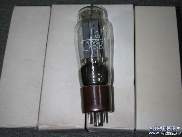

找到Mullard GZ37 CV378,不知这支如何?
附件: 20090207_3af85a8b51ee62cb9761IHsImNzsLcwF.jpg

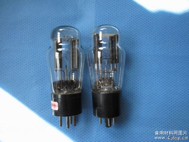

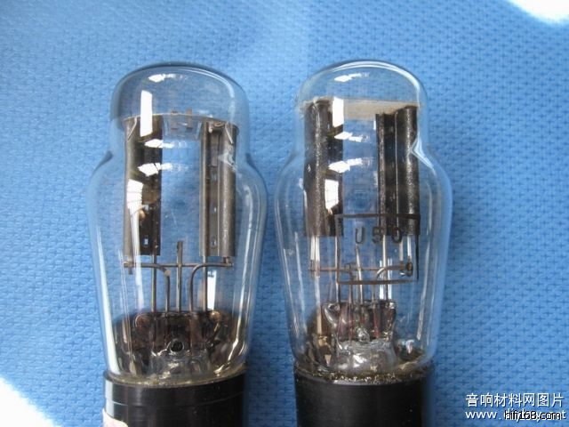

nnrszgj - 2009/2/13 20:29:00

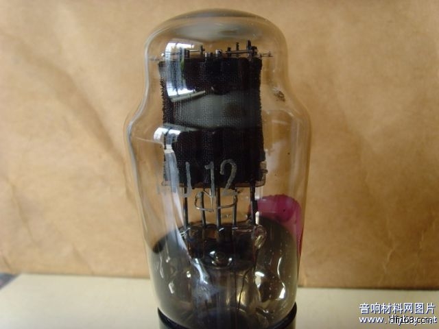

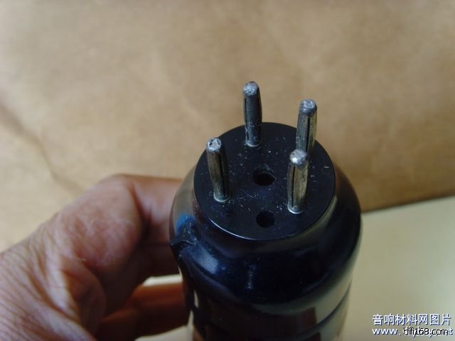

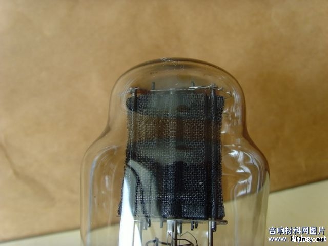

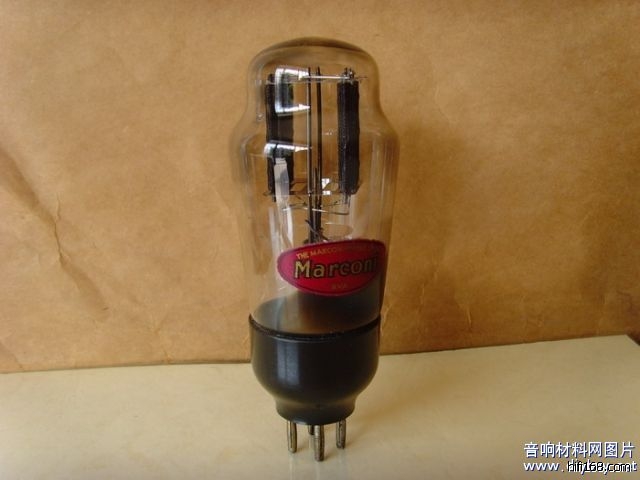

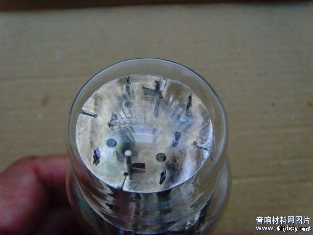

这是版主拿出来让我看的,一支是14 一支是50~帮我看看那个合适?顺便说说灯丝电压是?

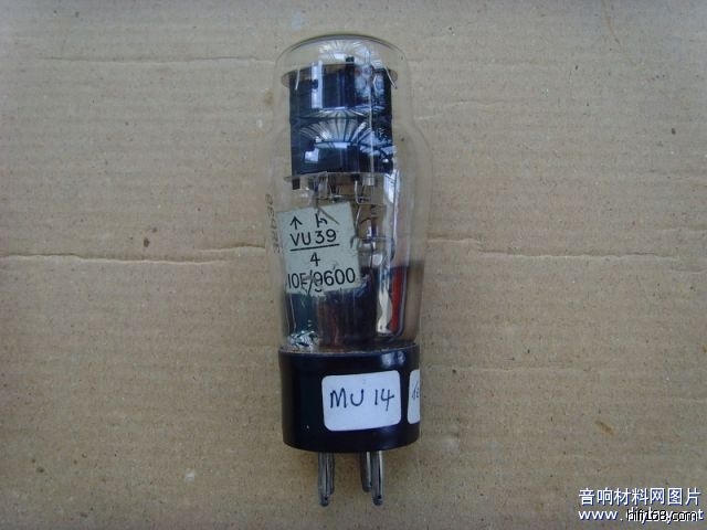

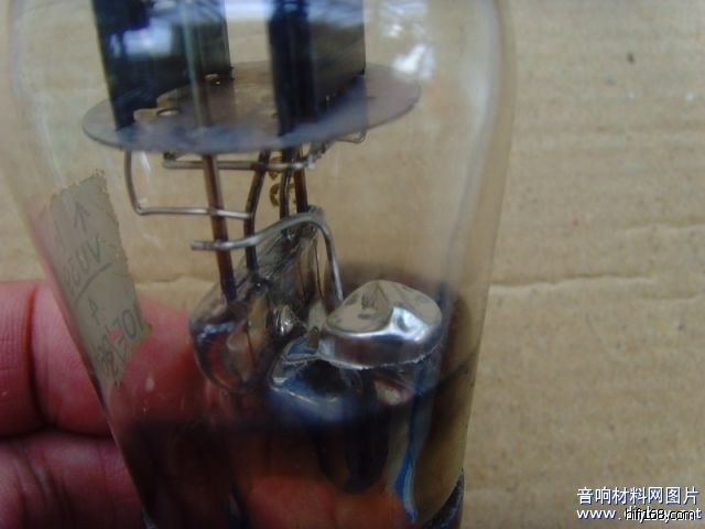

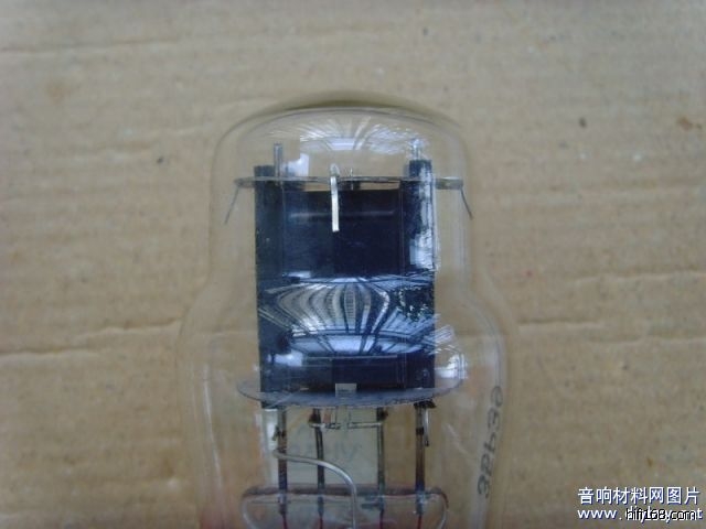

nnrszgj - 2009/2/13 20:34:00

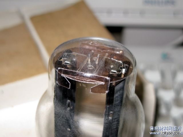

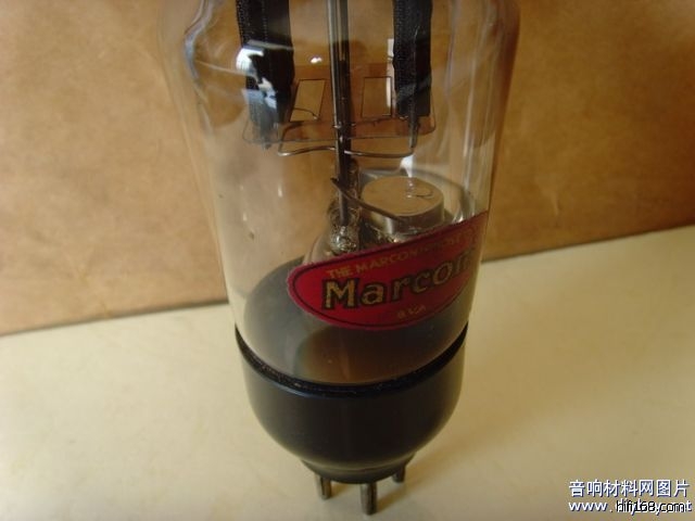

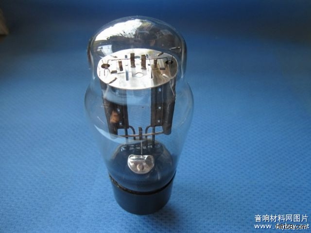

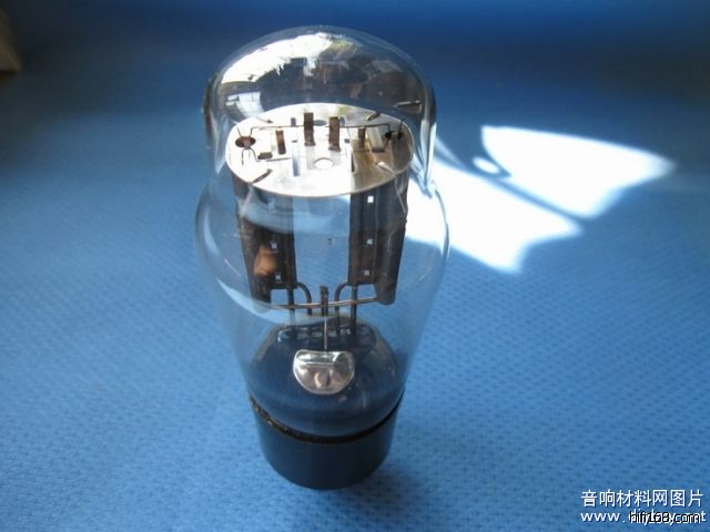

这种价位的还有一支~英国GEC早期抖环MU14,看看这支如何?

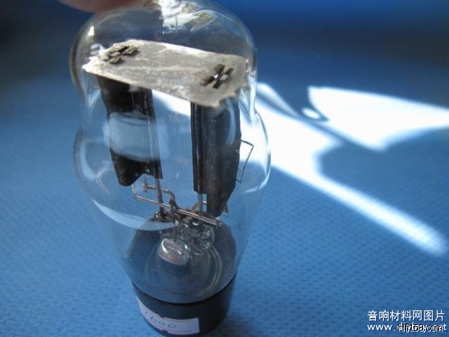

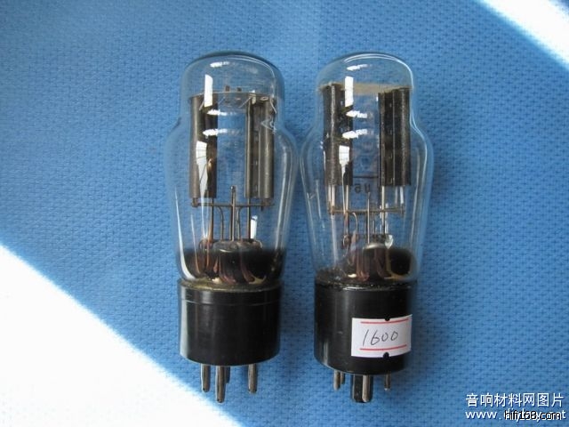

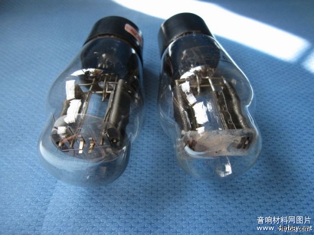

剩下的 1支不过可能较贵(WXS兄同样看上的DD,价格应该不低)

Jason_WY_Ma - 2009/2/13 20:44:00
原帖由 nnrszgj 于 2009-2-13 13:58:00 发表
细瓶的MullardGZ37有55-60的D环,60-73(?)园环。关于码一直搞不懂,还是要请教搞手回答。好在环的结构很容易辨认。

wxs - 2009/2/13 20:52:00
都是不错的整流管,看你机子是几V灯丝,还有管座。U50是5V灯丝,14是4V灯丝,B4管座。
wxs - 2009/2/13 20:57:00
这个网屏U12报价1800米!
