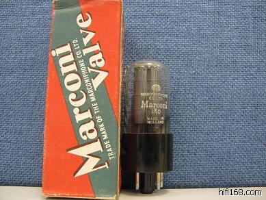

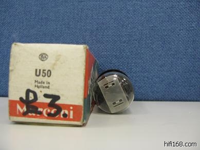

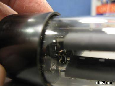

我还是第一次看见荷兰产的U50,是GZ30类的直棒管形,屏极却和葫芦管的U50一样,灯丝和50年代后期的GECU50类似,环是竖D环。看这个环不像是是英国产的,似荷兰管。
有些兴奋,第一次试听荷兰制造的GEC。可惜是个NOS,刚开声,实在是过于生涩。要煲了试试。
现在煲了有一个小时了,高频解析力的确比英制的GEC要好些。GEC整流管的通病(我还是很喜欢GEC的,不过也是实事求是)就是细节不够好。呵呵,荷兰产的有些意思。等煲开再讲。

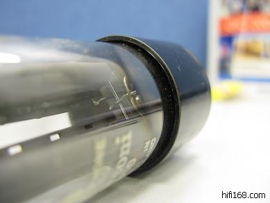

沈摄影师 - 2009/9/8 20:56:00
原帖由 Jason_WY_Ma 于 2009-9-5 23:20:00 发表
有认识这管的朋友吗。
绝对的好管子,框架栅极结构,把麦克风效应降低到最低程度,还是极低噪音管。长寿命。框架栅结构自58年发明以来,一般只用在高性能长寿命特种用途的管子里。就算不论音色,也是性能技术指标最优秀的管子了。

这只碟环的E88CC我也是第一次见到,可能是Siemens最早期的E88CC了吧
