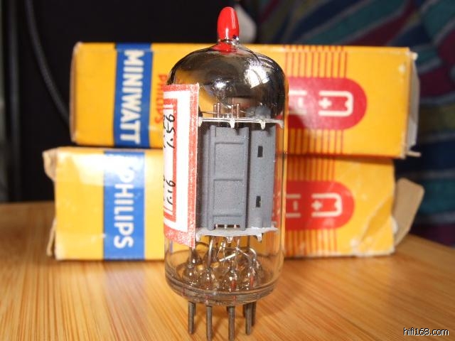

这个是意大利FIVER早期的霉屏斜方环12at7, 只在低频略微量少了一点, 中高部分表现很不错,特有的意大利风格的声音,不同于德,法,英,荷兰的风格.
这种冷门的管子,价格应该还不贵, 但素质很不错.

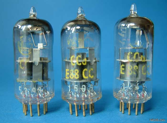

这种早期碟环的小管我只有荷兰Philips 的ECC81和E80CC。
Siemens 碟环的CCa我也是第一次见,还没听过他的声音,网上连这个管的资料都没有,一定是少之又少的东东。
荷兰和Valvo的CCa中早期有收腰斜方环,以前材料网见过,没收到.
Siemens的声音就是中性了一些,缺乏英国和荷兰管的感染力。但是也有人很喜欢。听久了也许中性的最真实最耐听。

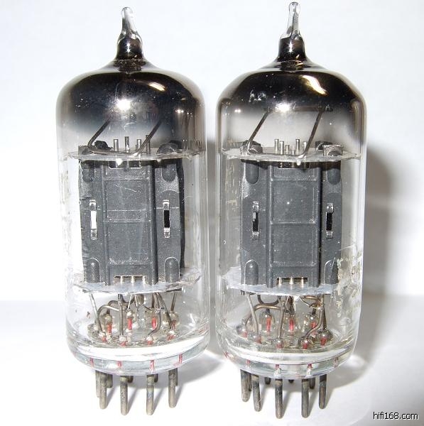

N厂是50年代后期才开始产管的,我有N厂的斜D环ECC83,完全是荷兰Philips的生产线和材料,声音和荷兰的基本一样的.
你那对ValvoECC83看屏极结构是D厂的,不是N厂的哦.

Jason_WY_Ma - 2009/10/13 22:38:00

Jason_WY_Ma - 2009/10/13 22:52:00
是的,仔细看看是有些区别,云母片也是不同。

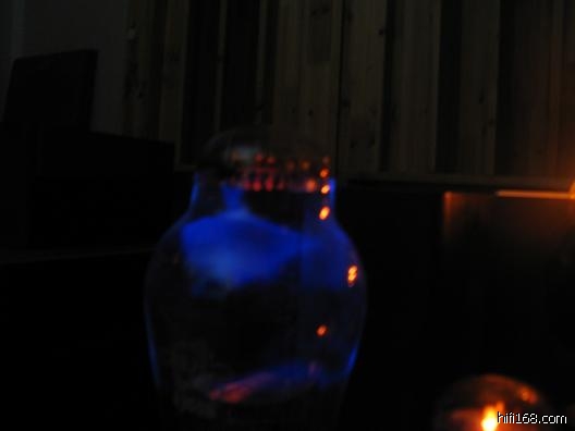

差點忘了有問題要請收Eric老師,Jason兄等,小弟今天用刻字SYLVANIA,6A3管子時發現屏極外真空地帶出現籃火在燃燒(就像燃氣爐的籃火)兩只管也出現。。。。。。是管子出現問題吧?

估计是管子真空度不够,屏极溢出的电子激发管内空气粒子产生的蓝光,这个电子碰到玻璃壁还会反射回来,对屏极电流造成微弱干扰,蓝光在玻璃附近会多一些,早期管壁喷的碳可以吸附这些电子,减少这种反射干扰.
如果是制造时进的气,以后没有再漏气的,问题不大,只要管子不再继续有空气进入,过段时间就会好些,如果一直有空气进入,内部金属结构氧化比较快,对管子寿命不利

有些搞不清,300B也是一圈蓝光。不知是否一样。我刚才用15秒曝光拍了一个300B的图片,实际没有那样亮的蓝光。

如果是有些空气,那好办,加温让吸气剂工作即可。我有很多古董管买来都发现有些问题,气体测试不合格,工作一会儿,再测试就好了。
不过大管千万小心,如果是固定偏压,栅极对地电阻又大,会导致偏压漂移,屏流过大,搞不好红屏就完了。许多KT88EL34在固定偏压下,就是这样完蛋了。如果是自给偏压,有很强的直流负反馈,不会出问题。工作一会儿就好了。
