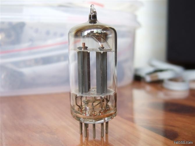

neuhawk 兄 Brimar的ECC88和风格和吹喇叭的不同, 应该是Brimar比较配合你的系统,或你比较喜欢Brimar的风格.单论管子的素质,两者直接PK的话绝对是Brimar输多胜少. 老兄如果喜欢Brimar的声音风格,可以上这中Brimar的CV2492/E88CC,比他家的ECC88强多了.
附件: brimar e88cc.jpg

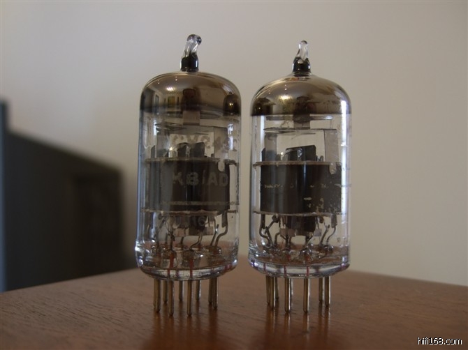

我也有同感,Brimar黑酶屏刚开始的时候,声音软绵绵的,一点也不好听,但煲开了之后确实,完全不同.
我有只Brimar的灰屏方环铜柱,这种声音没有黑酶屏的浓烈,动态也弱一点,感觉清秀娇媚一些.
附件: brimar U7.JPG

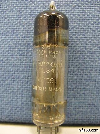

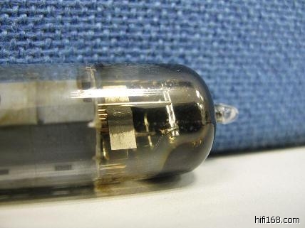

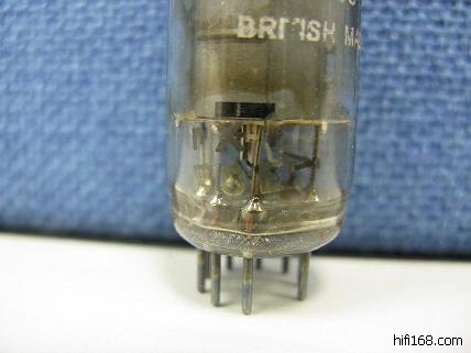

收了个方环的EL84,是Marconi标的N709。估计这辈子很难找到Quad一套了。只好看看。
197490
197491
197492

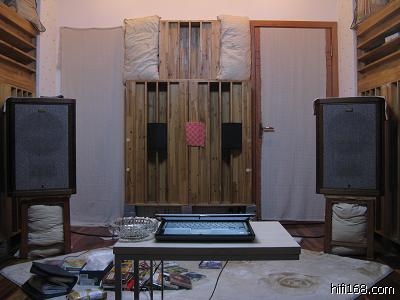

Jason_WY_Ma - 2009/10/15 0:08:00
这一段和我一直交流的烧友,比较喜好摆位的调整,受他影响我也是经常折腾。仪器没有借回家,前几天还是用1/3倍频的CD信号听了一下,感觉不作大调整不行。30Hz的峰对听感影响不大,但是50Hz的谷感觉实在是太厉害了,80Hz我的吊顶有声染色,没办法,可能是谐振点。
我一狠心,来了个绝的。看图片。我没有仪器在手,但是凭耳朵感觉好了很多,50HZ提升很大。但是音场有些平面化,中间倒是没有空的感觉,还要再继续研究。
197505
自己有个独立的空间真是好,可以随便折腾。大家可以试试这个摆法,反正不花钱。
摆位是一方面,煲箱也是很有趣。我那天在一个烧友家,他对我说,只有我来,他才开那样大声,他怀疑箱子是否没煲开。他也是客厅,一般家人都是不允许开大声的。我想起我的买的二手Spendor箱子,上家用了大半年,竟然也是没煲开。网上一直有人说,单拿的箱,有时都转了几次手了,还是没煲开。我开始不相信,上次听了一对用了半年的C1就信了。
llhu - 2009/10/15 20:52:00
Jason 兄: 看着是荷兰管,Valvo ,编码7LG / 2A2  是什么意思?

neuhawk - 2009/10/16 16:42:00
原帖由 llhu 于 2009-10-15 20:52:00 发表
我刚学,尝试一下。7L是电子管E88CC的代号,g是批号(不知道是多少批了,第17批?)
2是年代,62年或72年 a是月份,1月份,2是第二周。
62/72年1月第二周生产的e88cc,不知道对否。
如果是第17批次,那应该是72年的?
