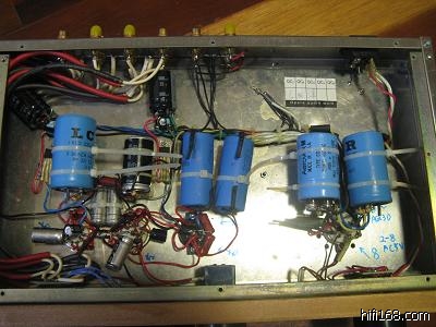

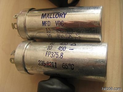

向各位胆友,我的好友,汇报一下这一段折腾的结果。
几周前,开始新的一轮大调整。主要是开始尝试更换滤波电解,真是痛苦的煎熬,系统总共换了10个电容了,管子的搭配也是重新来过。当中还搞坏了一个管,前极也弄坏了,今天中午,总算看到比原来有进步的地方。还是写出来和大家一起学习,交流。
我的前极是CLCLCRC的滤波(可能和一般的欧博T2不一样,我的上家告诉我是欧博会展机),4个电容都是Siemens的。朋友寄了好多东西给我,主要是Mallory和LCR的高压电解。过程不讲了,最后也没有摸出到底如何组合搭配是最好的。于是就是Mallory+LCR+Mollary+LCR,先固定这样,以后再慢慢比较研究。Mallory的感受有些,解析力,低频的弹性,厚实,是我喜欢的。LCR我谈不出,朋友气坏了,这是让他割爱的东西,我竟然没感觉。其实是太乱了,管子,电容一起上,有时真是没头绪。
后极的阴极电容,原来是Philips轴向的并联一个红威马,我尝试去掉红威马,结果高频的空气感竟然全没有了。但是我还是接受不了红威马用上后,高频的毛刺,这时有些后悔了,上次4个TCC的瓷封给朋友拿去了,于是找了一对Relcap的RT并上了,这回可以了,就是高频比原来好象薄了些,但是总体的改善还是挺大的。高频的细致程度,顺滑度都好了。

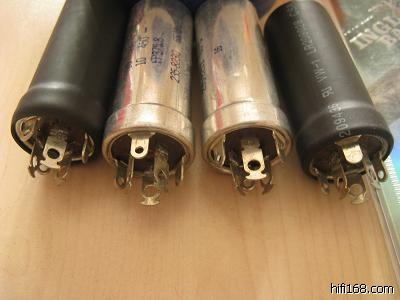

我的后极高压是500V,CLC滤波,第一极电解是450V220U的串联。朋友寄的东西,没有4个一组的,我于是又买了4个NOS的Mallory FP系列(450V 30UF)。结果朋友说这个不是很好,两端的延伸,动态,解析力都是不够好。我想反正买了,还是试试吧,应该比原来JAPAN的工业电解要好些。换上后,真是高兴坏了,比原来的NCC好太多了,基本特性和前极换上MALLORY的感觉类试,但是前极替换的是Siemens的,后极替换的是NCC的。相对来讲后极提升太大了。
变换了那么多的东西,管子的搭配不动是没可能的。我这两周内一边换电容,一边换管,其实一直没有找到一个相对平衡,并且比以前有明显改善的组合。最后大动了,把前极的GEC黑座U50换下,用上了焊屏铁座的GZ34。CD的ValvoD环E88CC,荷兰收腰E88CC都用不上了,最后还是GEC的E88CC(大盾R厂的7L1)。前极的是Valvo56年的斜方U7作SRPP,GEC的B329(大盾R厂58年的长屏)阴极输出。后极的管现在用上了GEC的黑座U54一对,SRPP还是51年的焊屏D环ECC35,300B是桂光的4300B。
这个电容,管子的搭配和几周前比较(信号线也换掉了,AQ的美洲虎替换了金嗓子的蓝色跟机线):
1。声音还是基本平衡,需要接下来,慢慢微调。
2。中低频厚实了许多(我借了一台KT88的推挽,感觉到原来的声音还是不够厚实),鼓声的弹性,男声的中气十足。
3。解析力,细致程度好了很多。听许多弦乐独奏,捕捉到了更多的东西。
4。高频的清纯度,提升很大,听钢琴很明显感受到。
5。声音更加密实,密度比前稍好些(可能提升不是很多)。
6。动态好了许多,我现在才发现,我手上所有的钢琴奏鸣曲的录音,动态都是极大,真是全新的认识。
最主要的是对音乐的表达,更加深刻了,传神。我听穆特的卡门幻想曲,兴奋极了,在沙发上都坐不住,不禁站起来,随着音乐扭动身躯(真是感觉到卡门的出场时一边扭腰,一边甩动她的裙摆)。这张CD我太熟了,这次的感觉是最强烈的一次。
接下来,电容还要好好煲煲,整个系统,还要再微调一下。经过几周的折腾,总算是有些结果。就是前极用的铁座GZ34让我心疼,比我原来的GEC的黑座U50贵了好几倍。我手上的又是全新的,印字完美,真是有些舍不得。

发这个贴,也是感谢我的许多朋友,又认识了几个烧友,他们的上门指导,对我的帮助太大了。还有提供电容给我的朋友,我对这些元器件还是一知半解,没有他的帮助,几乎是没可能成功的。
上些图片吧,供大家参考。
这个图是前极换了三个电解的图,一个Siemens还在上面。
207151
这个图是我买的Mallory FP,用热缩套管做了绝缘。
207152207153
我换好电解试验时,用原来的跟机管(SG的6N9P,SG的5Z3P)试了,没想到声音比刚买来时好了很多,也是马马虎虎可以接受的声音。看来不仅是管,内部的元器件也是非常的重要。
