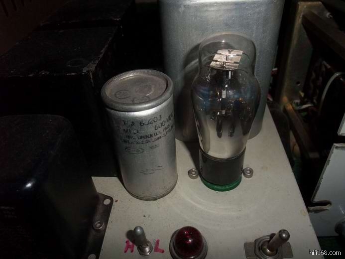

帮看看~这个是什么型号的?说是AZ31~~可是我怎么看是u50 “吊丝”“霉屏”“勺子环”三要素全有难得啊!
nnrszgj - 2009/12/6 23:34:00
首先这管肯定不大盾的,吊丝大盾不是这种结构!勺子环进一步说明是GEC的!
AZ31底座没这么厚的,应该不是AZ31吧 。 朋友告诉我是不是AZ31看灯丝~~4V灯丝比5V要细得多
Jason_WY_Ma - 2009/12/6 23:54:00
原帖由 nnrszgj 于 2009-12-6 23:34:00 发表
挺象U50的,不过GEC的U143也有可能。反正这个价格收了总是没错的。

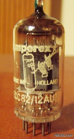

有几个管管,请几位大侠给看看,是啥型号、年代、成色和大概价格!
我的摄影条件所限看的不是很清楚,如有疑问我回头再补拍。
1#管管:

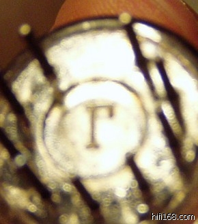

3号管管:
209157209158209159209160209161209162
底部那个字母我不认识。这个管管和2号目前是一对在使用。暗码:6K    B6K

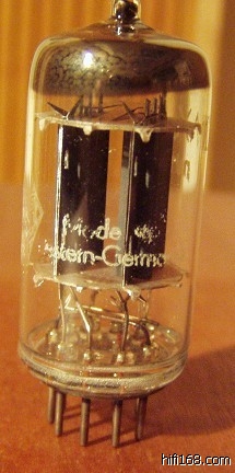

4号管管:
209163209164209165209166209167
底部的好像一个斜的正方框,里面的字很像是“12”。
难忘的战斗 - 2009/12/7 1:03:00
5号管管:
哈哈,这是最后一个了,和4好目前是一对在用!
209168209169209170209171209172209173
中间的也是斜方框里有个字,很像是“6”或“8”,实在是不清楚!
Jason_WY_Ma - 2009/12/7 1:06:00
原帖由 难忘的战斗 于 2009-12-7 0:53:00 发表
1#管管:
图片太小,而且环的结构看不清。看着象荷兰产的50年代后期(57-59年)的长屏柱D环的U7。看外观成色还是可以。
最好还是报暗码,和测值。否则没法完全肯定。因为吹喇叭(BB)也有大盾R厂生产的,外观对成色也是参考。
如果是荷兰产的,成色好,现在肯定要700以上了。如果国内700元贴出来,肯定是秒杀的。这管也算是顶极的12AU7了,数量很少,如果暗码测值完美,1000之内也不算离谱。
难忘的战斗 - 2009/12/7 1:10:00
买的时候是说:长屏柱D环的U7,荷兰的。700元进的。
Jason_WY_Ma - 2009/12/7 1:18:00

1像是荷兰的长屏柱D环。
2像是大盾长屏双架园环
3像是大盾长屏方环
4和5是德根的。
1,2,3管报暗码就完全知道了。你仔细看看,在瓶的下部,有两行,第一行是K6?,第二行第一个是右三角,或是B,R或其他,总共应该是3位数。

我去看管管了:1号买的时候叫:吹喇叭Amperex 长屏 D环12AU7/ECC82 ,右三角后有8L俩个字母。
2号和3号买的时候叫:MULLARD 大盾长屏方环ECC82 AMDEREX商标,暗码是K6   第二行市B6K,俩个一样,白字有“MADE IN HOLLAND”
4号和5号是德根的,买的时候叫啥我忘了!是X7,没有暗码了。

1号吹喇叭的平D环,一般是57年以后的产品。看~屏级无孔,云母厚度猜得出;
2 3号这种屏级孔和云母看多了还是很熟悉的大盾管,是大盾的方环(圆环水银不会这样的)!字标是安普雷斯的但“绿漆头”大盾特挑选管 ~这种管是56年的。还有一种是有音乐符号的更好!这管是在北京德律风根专卖拿的吧~~呵呵
4 5 号是德根x7就不用说了,很好的早期肋屏有“凌底”

4号5号是57年12月同期的坑屏X7,声音比较醇厚.管子比普通滑屏稀少.1100不贵.

1号Amperex的58年长屏,一个700元是贵的,300-400合理。
2和3是大盾长方,1100还是合理。
4和5,我不懂德根的管,陈兄也是我的前辈,应该没有错的。不过即便是普通德根的X7一对,1100也是可以。
