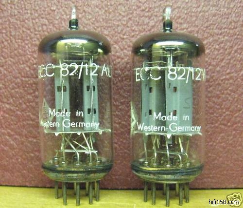

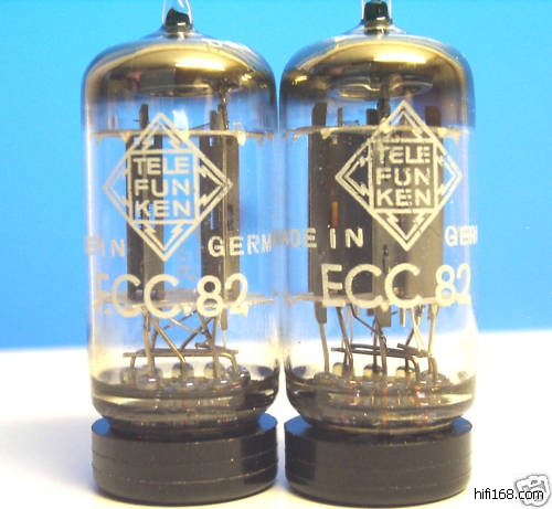

是指德根瓶身印的粉字菱形LOGO有大小之分,小标多为出口版本。
附件: 大标.jpg
附件: 小标.jpg

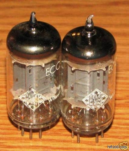

wxs - 2009/12/27 14:05:00
一图是大标,二图是小标。
小标一般印刷在瓶身偏下部。
wxs - 2009/12/27 14:14:00
这是小标,小标多是早期西德产,印Western  Germany。
附件: 小标2.jpg

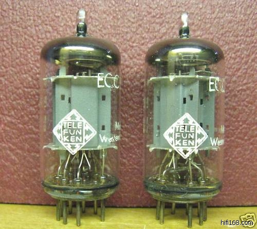

wxs - 2009/12/27 14:22:00
小标印Made in Western  Germany
附件: 小标3.jpg
wxs - 2009/12/27 14:27:00
这是大标:印Made in  Germany。
附件: 大标2.jpg

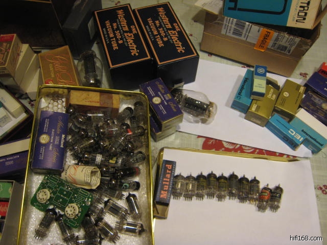

在此帖子上吸收了极多的有关胆的养料,特别是深受fever兄的赐教,和在香港fever兄处聆听了fever兄的300B(使用4、50年代的WE 300B)大作,和fever兄的摆位功力,摒弃一些似是而非的帖子的误导,知晓了胆机还可以这样玩,欠fever兄一个承诺,用冲1000页来交答案吧。
声明:
纯为灌水帖,如可为同好借鉴则纯属巧合,如不巧无用让同好多翻若干页坏了鼠标,也请多多包涵。
上图的这些胆仅是我用作我自用的二台古董胆机和我改装的国产前级和后级上所用胆的一些收藏,有12AT7、12AU7、12AX7、6X4、EF86、KT66、300B等,仅作抛砖,请同好不吝加玉。
限于本人水准和工作繁忙,加之本人又是木耳,故只上图不作评价和应考。
当然根据上图的先后亦可判断我对该类管子的喜好。如果恰好与fever兄对该类管子评价的优劣相符,那就更是巧合了。
如果fever兄见了,燎发兴致再对该类管子作一个总结性的评价,一则是fever兄功德无量,二则也是同好的造化了。同好见了也作一番评价,给我再次学习和收藏的机会,在此一并先谢了。
本人不是JS,无意出售收藏,但可以交换,当然是要我感兴趣的,交换不成情义在。
哈哈,计划赶不上变化,每个管子的照片还没拍完,已经到1000页了,慢慢上图片吧。
意念 - 2009/12/27 23:52:00
一些收藏
213305
