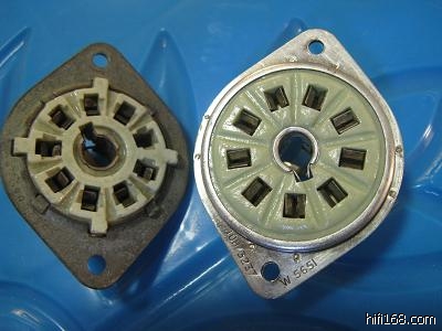

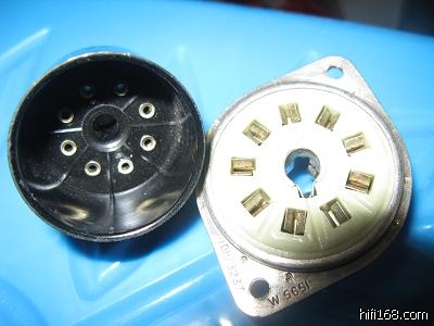

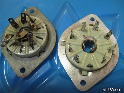

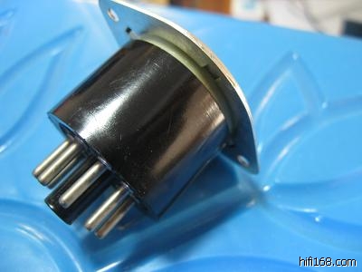

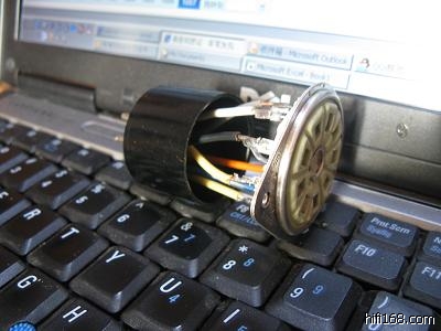

我的铁座EL60买来后,寄给好友试过,他有一套进口的EL60-EL34转接座,质量不错,价格也是贵得很。我自己收集了一些材料,原来想自制一套,结果不是很成功,还是写出来,供大家参考。
我在网上买了一些EL60的座(B9G),有二手的拆机,也有NOS的。二手拆机的很多焊片都坏的,也比较脏。我拆下焊片,挑选了一套好的,然后把焊片和管座都清洗了一下,弄完后还是很好看的。这些焊片都是青铜镀银的,质量很好。问朋友要了8脚的插座(朋友在上海小F那儿买的,几元一个)。
我查了EL60和EL34的官方资料,管脚排列如下。
PinEL60EL34
1fg3
2g3f
3aa
4n/ag2
5n/ag1
6g2n/a
7g1f
8kk
9fn/a
接下来就是连接了,这时才发现漆包线忘带回来了,没办法只好用导线连接。花了很长的时间,主要还是反复查对,又担心焊接质量。
完工后,测试了一下,临时用用还可以。以后还是要用漆包线,并且要把焊片剪短,难度更大,等下次。

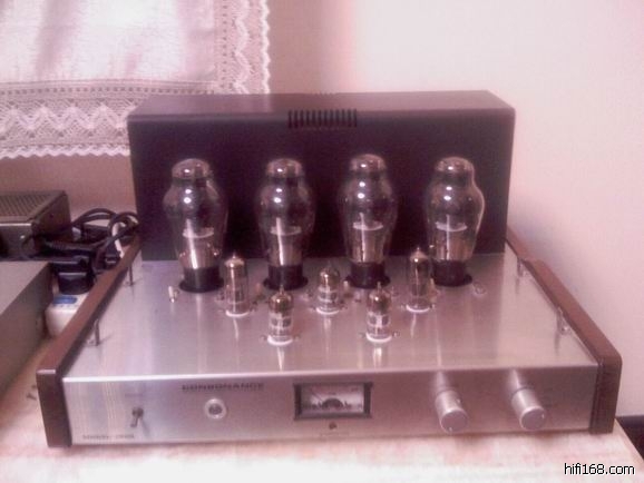

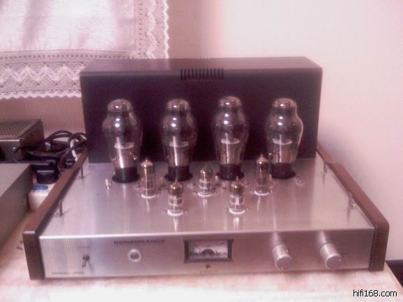

基本情况是这样的:
桂光4300B*4,12BH7*2,6922*3 全搭棚!四套整流滤波,四套全直流灯丝!高压整流使用了扼流圈

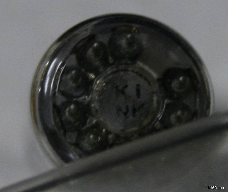

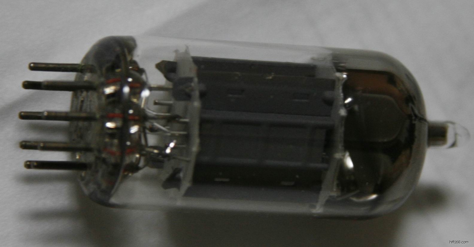

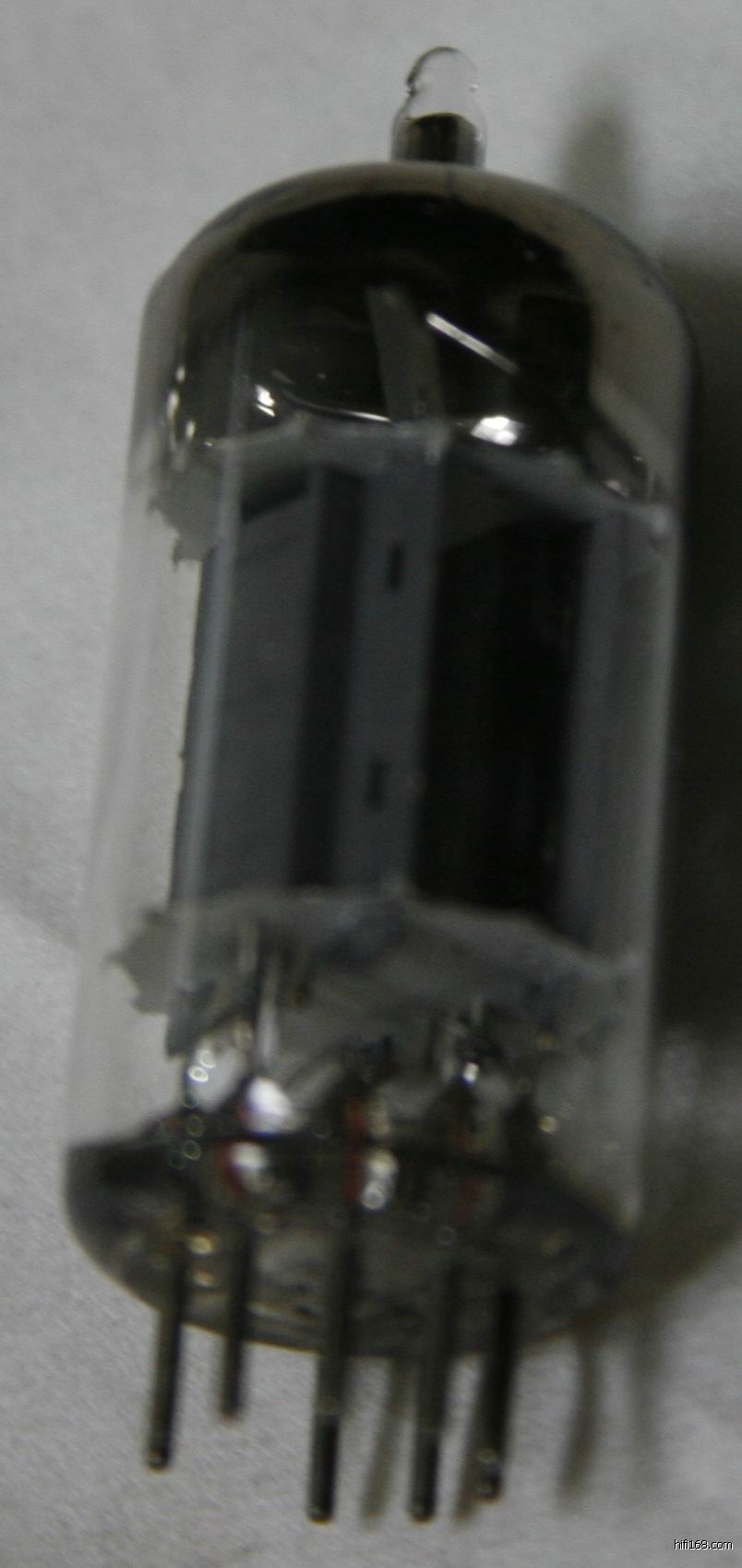

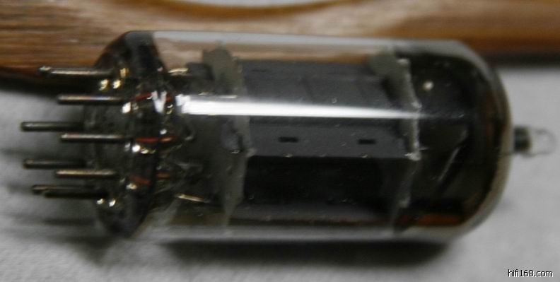

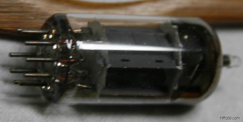

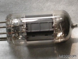

请大家帮我看看此管ECC82是哪里产的?
附件: 1.jpg
附件: 3.jpg
附件: 4.jpg
附件: 调整大小 1.jpg
附件: 调整大小 2.jpg
附件: 调整大小 3.jpg
附件: 调整大小 4.jpg
附件: 调整大小 1.jpg
附件: 调整大小 2.jpg
附件: 调整大小 3.jpg
附件: 调整大小 4.jpg
乡骑 - 2010/1/4 21:29:00
斜D环带铁片的ECC82

Jason_WY_Ma - 2010/1/4 23:25:00
环的结构看不清,试试相机微距功能。
暗码K1 NK,有些奇怪。
斜D铁片,铆接长屏,我看见过的有荷兰Heerlen,南美的,日本的,汉堡的。

确定是三个6922,和12BH7吗?
我建议去欧博论坛,问问线路。从第一极放大开始换,可能是一个6922 ,也可能是一对6922。
6922,E88CC常见的是荷兰Heerlen的,Amperex纽约的,Siemens,德根的。大盾R厂的,Valvo汉堡的,GEC的(大盾代工的)不太多见。
按照你的想法,可以试试荷兰的大园环E88CC(金脚的),D环的更好,就是现在不太好找,德根的E88CC也可以试试,从HIFI搭配的角度讲应该也是合适,选用45度平滑支架的E88CC,CCa。Siemens也是符合搭配原则的,A0批园环可以试试,没刚号,没码的园环更好,D环的当然更好,就是少。Amperex纽约的和荷兰Heerlen类试风格,有机会也是可以。
还是第一极先试了再讲,然后根据听感确定后面的。E88CC用的机器太多,不好找。要有些耐心。
前面的贴关于E88CC有很多介绍,有时间找找。E文好,去Tubeworld看看,比较全面的介绍,评价也是比较准确的。

这种编码格式和结构象是日本产的.

查了下,俺这个R5.5是早期的(型号叫J400,胡子在欧博的时候设计的),和现在的R5.5用管不一样
具体是:桂光4300B*4,12BH7*2,6922*3 全搭棚!四套整流滤波,四套全直流灯丝!高压整流使用了扼流圈
不知应该换全套6922,还是从某个地方开始换?

新款R5,5是300B并联单端,老款是推挽设计还是并联单端?
建议先查清电路。
第一步肯定是先从3只6922入手,从照片上看,可能是前面2个6922做输入放大,这一环节的影响最大,建议用一对VALVO   50年代D环E88CC或荷兰amperex  50年代D环E88CC;之后的一个6922可以用西门子早期CCA或德根CCA;第二步考虑12BH7用宝马发霉屏方环(难煲)。
dennis_hzz - 2010/1/5 13:15:00
多谢:)
是并联单端,线路我得问问欧博
dennis_hzz - 2010/1/5 14:21:00
问了欧博,北京就这点方便,欧博的服务还是不错的,找了一位姓曹的工程师,
不过回答让我很晕,机器太老,他们也不知道具体线路,只是说前面两个6922影响最大,中间那个6922含糊不清,12BH7是推动管,换一下更好
另外就是可以换下电容,声音会更好。。。

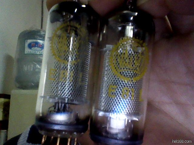

hg80207 - 2010/1/5 17:41:00
214920
VALVO E81L,暗码及编号两个均一样:编号20757,暗码Yr2 D7A
