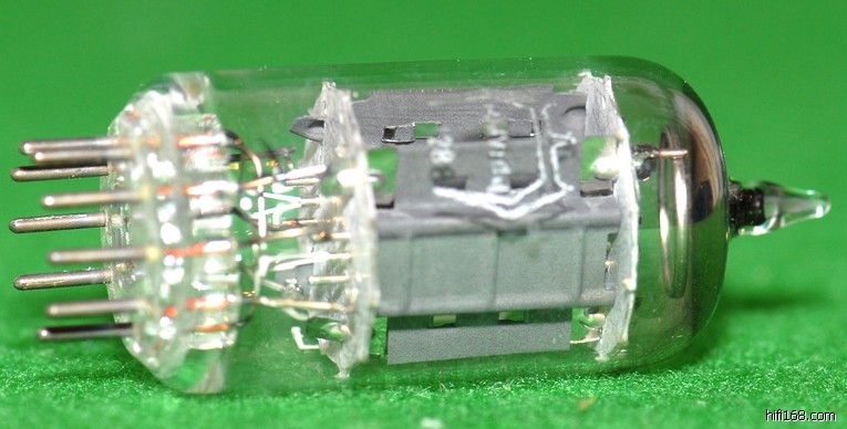

看看这个~~暗码:LCC  DA  51年1月的
奇怪的是~~铝还这么新!油漆居然都不变色!!
nnrszgj - 2010/4/19 23:46:00
我发觉以前的老管子往往有层透明胶的DD粘着~~

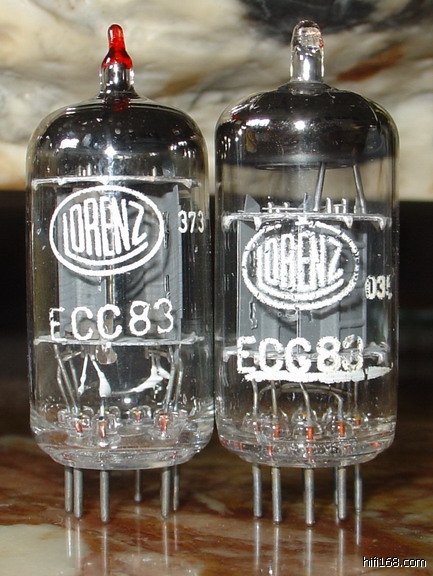

借兄弟论坛一张图片,有请E兄帮助分辨下面一长一短两只洛伦兹ECC83,是否正宗的洛伦兹管子。谢谢!

Jason_WY_Ma - 2010/4/29 23:02:00
原帖由 刘罗锅 于 2010-4-28 0:01:00 发表
E兄可能比较忙,如果刘兄愿意,我可以谈谈我的看法,供你参考。
右边那个是Siemens的,左边可能是STC的宝马,我不能确定。但是我可以肯定的告诉刘兄,对于你而言,这两个都不建议入手。
Lorenz的早期原厂ECC83,我的一个朋友告诉我,是马蹄环的短屏。我虽然没见过,但是我感觉可信度还是很高的,另外,Lorenz的粉印字,早期的可能性不大。我有过一些Lorenz的原厂管,都是油印的,虽然我不喜欢Lorenz的风格,但是我必须承认,素质的确是顶极的。
nnrszgj - 2010/4/29 23:24:00
兄所言极是~~如有Lorenz 油印标记100% 是Lorenz   ! 还有 Lorenz 顶部玻璃相比其他管更是扭曲&水银也极少,当然了Lorenz 那独有的扭曲D环也是明显标记~~~所以我才说虽然我没有见过Lorenz 的82或是83,但一旦看见准能认出来~~~哈哈
nnrszgj - 2010/4/29 23:32:00
左边这个不像是宝马的:宝马的83有半边屏还有就是铜柱居多,宝马再有就是方环黑屏和单扣~~这管以上任何一种标记都没所以不像是宝马

刘罗锅 - 2010/5/1 13:25:00
原帖由 Jason_WY_Ma 于 2010-4-29 23:02:00 发表
右边那个是Siemens的,左边可能是STC的宝马,我不能确定。但是我可以肯定的告诉刘兄,对于你而言,这两个都不建议入手。E兄可能比较忙,如果刘兄愿意,我可以谈谈我的看法,供你参考。
谢谢ma兄分享。您真是火眼金睛,我问过了右边那只果然是西门子的。印象中我好像见过E兄还是哪位的洛伦兹82、83图片,有马蹄环,也有圆环的;至于粉字,肯定不是早期的。

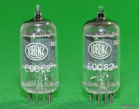

nnrszgj - 2010/5/1 14:10:00
那就恭喜了~~呵呵
我昨天翻图片好像看见你这种洛伦兹的82图片~~当时E兄说过产地我忘记了,好像匈牙利?
