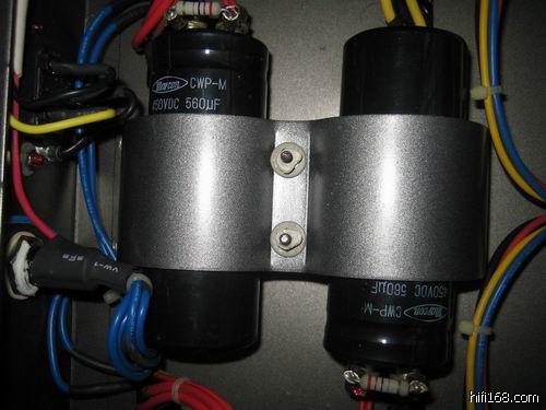

冬东1 - 2010/6/22 11:50:00
我现机内电解电容型号为450VDC-560UF,mallory有450VDC-560UF这型号召吗?用别的型号代替行否?
wxs - 2010/6/22 13:59:00
机内两级高压滤波都是560UF吗?
高压滤波用到560UF明显太大了,会表现出声音慢、软、呆滞的特点。
两级高压滤波容量参考:第一级电解32uf~100uf之间,第二级滤波80uf~220uf。

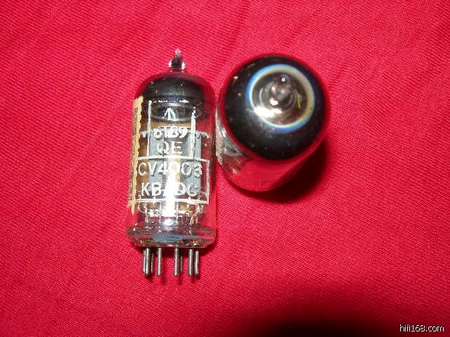

请教各位老大:网上看好一对大盾cv4003,卖家给的暗码:630 8LH,630是cv4003的编号,8LH是哪个国家工厂产的?
Jason_WY_Ma - 2010/6/22 21:23:00
原帖由 sbp1965 于 2010-6-22 21:02:00 发表
发个图看看。
Jason_WY_Ma - 2010/6/22 21:37:00
如果是这个,http://www.diybuy.net/viewthread.php?tid=4404&highlight=CV4003。
那是60S早期的,那个厂是大盾,但是我没有听过那个厂的声音。

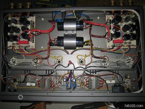

冬东1 - 2010/6/22 22:22:00
原帖由 wxs 于 2010-6-22 13:59:00 发表
机内两级高压滤波都是560UF吗?
机内两级高压滤波都是560UF,说明:这款机是纯后级功放,配置上述电解适合吗?
附件: 麦力迪100内部图 062-2.jpg
附件: 麦力迪100内部图 039-1.jpg
附件: 麦力迪100内部图 008-1.jpg
Jason_WY_Ma - 2010/6/22 23:32:00
我想起来了,前面有个朋友和你一样的,他试用了Mallory,你可以找找,然后问问他的结果。原来的Marcon素质很一般。
sbp1965 - 2010/6/23 7:09:00
CV4003图:
附件: 1.jpg
附件: 2.jpg
附件: 3.jpg
wxs - 2010/6/23 9:47:00
原帖由 冬东1 于 2010-6-22 22:22:00 发表
机内两级高压滤波都是560UF吗?
我只能说从理论上讲没问题。听感是否合适试过方知。
Jason_WY_Ma - 2010/6/23 10:54:00
是50年代末的。DC=Mullard Radio Valve Co., Whyteleafe  对这个大盾工厂不了解。

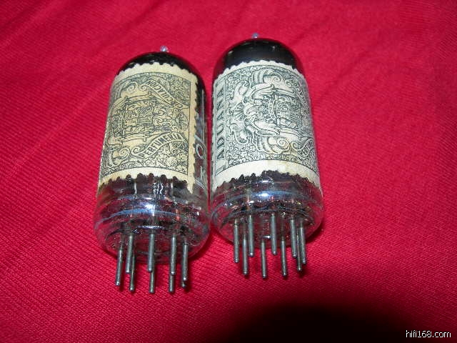

乡骑 - 2010/6/25 22:55:00
244149
有那位知道这管单端功率有几瓦?
nnrszgj - 2010/6/25 23:12:00
应该是8W你可以去胆艺轩的资料库查查~~有很详细的!
那对AL5也很美,兄不一块拿下么~~我要过一对网屏的AL4好极了!

nnrszgj - 2010/6/25 23:31:00
不好意思应该是18W
nnrszgj - 2010/6/25 23:35:00
EL12我没有我有AL4 ,声音这个不好说,比较6V6 和6F6G来说吧~~比较丰满润和
你登陆这个看http://bbs.leowood.net/mini_read.asp?id=7791766&page=1&property=0&ClassID=1
Jason_WY_Ma - 2010/6/25 23:46:00
看参数,不会做到18W的。18W应该是管子的功率,单端的效率很低的,估计也就是几瓦了,具体还是要看线路和牛了。看屏压和屏流,功率不会比EL34和KT88大。
乡骑兄,已经有KT88单端,EL12意义不大,不要折腾了。

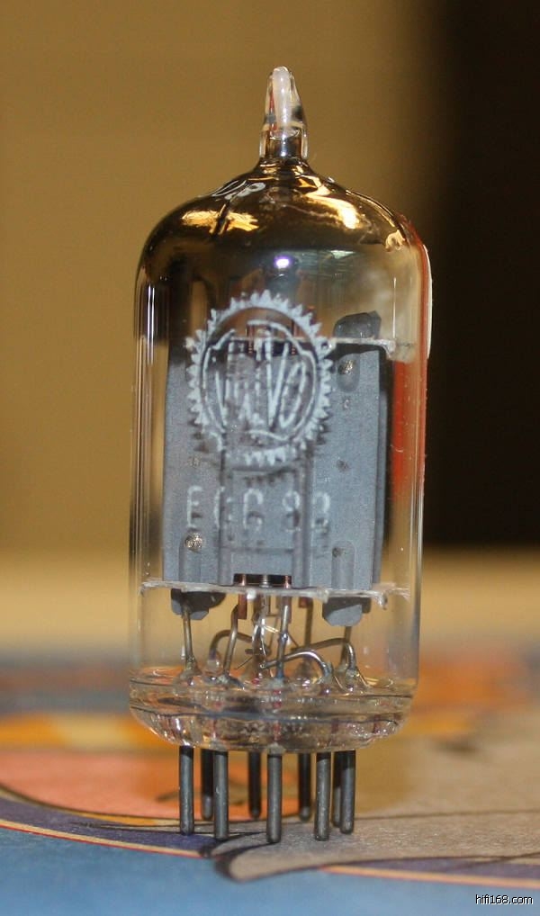

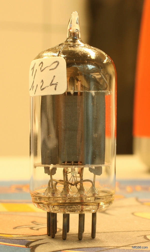

wangzhiyoung - 2010/6/26 10:15:00
ECC83
,没有暗码,悍屏、斜D环、带铁片、铜柱,很多朋友一致认为是哥本哈根厂的。但我不知道如何与荷兰H厂、valvo汉堡厂区分。
244184
244185
244186
Jason_WY_Ma - 2010/6/26 15:33:00
暗码在底部,工厂的分辨除了暗码,就是管子内部的结构。这个的确是丹麦的。
