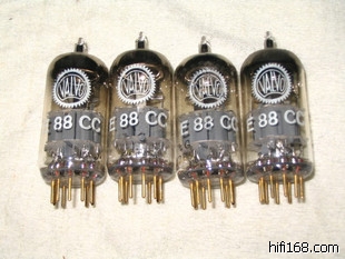

信息不全,没法帮你。
Valvo标的一般是荷兰和汉堡生产的,荷兰多数。估计是大园环,13毫米的。二手测值好,配对的,400-500元一对,NOS贵些也可。如果是小园环,或者A支架,就没必要买。
如图;是大园环,请问是什么年代,哪里生产??

这个是荷兰Heerlen工厂生产的大园环E88CC,60年代的。具体的生产年代和批次,你问问卖家暗码是多少。即便是NOS的,也是要问问测值。如果是GS5A测试,NOS测值大致是13mA,10.5~11mA/V,两个小管的配对误差小于10%即可。

暗码是  三角2B4  谢谢!!

62年的,如果测值OK,价格也还行。估计你是刚入门,买NOS的以后若要再出手容易些。

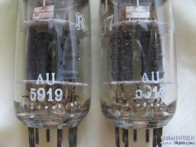

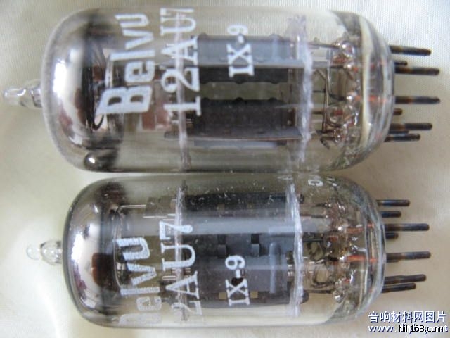

买了一对这个AU7,还没回来,请问这管子怎么样?260元一只。
附件: 12.jpg
附件: 123.jpg

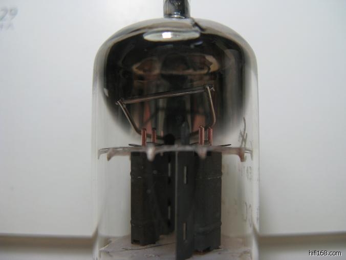

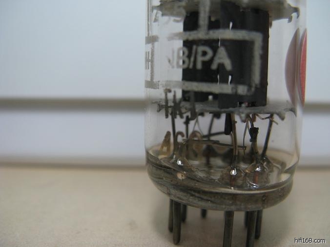

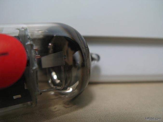

古董管水很深,不容易,所以很多朋友买现代的新制管。
很久没上图了。下面是Siemens1956年生产的斜D环ECC81。暗码是TK2 不等号6F。暗码是用酸腐蚀玻璃刻下的,TK是ECC81,2是批次代码,不等号是Siemens的工厂的代码。6是1956年,F是6月。这些都是有规则的。
314274
314275
314276

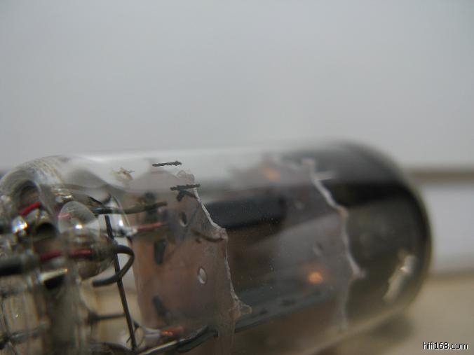

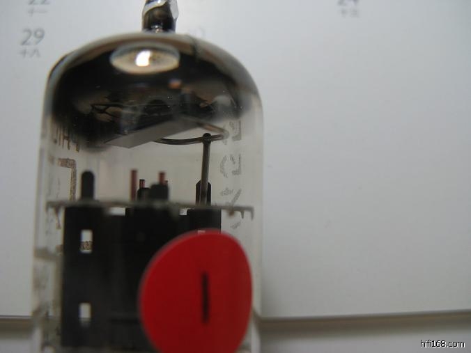

下面是荷兰Heerlen厂生产的1956年的ECC81。暗码是TK1,右三角(Delta)6F。含义和上面一样,Delta是荷兰Heerlen的代码,国内荷兰生产的称安普雷斯Amperex。这个是一根单柱水平D环加铁片。
314277
314278
314279
你可以自己在材料网上找找。买古董管要有测值,国内用GS5A多,一般9~10mA,5ma/V测值就很好的。配对误差小于10% 。

这个管我不认识。其实我只是对一些顶级管了解的多。
从引脚来看,是NOS的新管。59年19周生产,法国和美国管是这种标记规则。
你可以在这个网站找找,可能会找到答案。

原帖由 cwq 于 2011-8-20 14:11:00 发表
cwq兄,这个管是1959年法国mazda 两云母灰屏,屏极圆型单开孔12au7. 58年及以前的是屏极无孔版本,后期有屏极长方型开口版本.
这个管的放大倍数普遍比一般U7略高,分析力和韵味不错,听起来高频甜美幽雅,但量显得多一些,中频属于温暖细腻型的,接近Mullard的中频的风格,但没有Mullard 的丰满和较好的形体感,低频量相对少些.  能否搭配的好是关键.
整体看这个管属于中等,价格260一只有点偏贵.
如果喜欢Mazda 的风格,可以尝试58-62年间的银屏三云母版本,无论u7还是x7都在一流水平.
