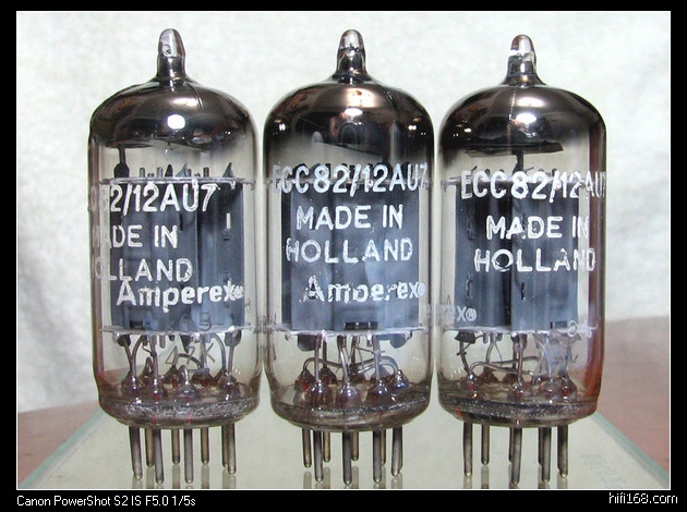

非常感谢J兄详尽的回答,现淘宝有全新有测值的五十年代荷兰82,暗码K63  三角7K,1600元一对,如图。。请教这个怎样??

Jason_WY_Ma - 2011/8/24 12:16:00
是这个,但是价格太贵了。二手成色好700-800左右。
M100 - 2011/8/26 23:07:00
若是全新的也不贵

顶部的水银只有半边的,俗称"单眼仔"U7

荷兰的50年代的U7,后期的就是图中的,是水平D环,水银全满。再早期的是斜D环,水银半边,一般称半水银。其实网上称柱D和斜D,比较多些。斜D的声音和柱D有区别。斜D的质感更好,柱D的高频相对细和滑,感情表达上也是斜D更柔情。斜D的声音比较宽松。但是对于很多系统,有时会感觉斜D的低频有些松散。不过我认为这多数是系统的问题。我以前也是这样,换了顶级的电源线和信号线,斜D的低频就没有松散的毛病了。

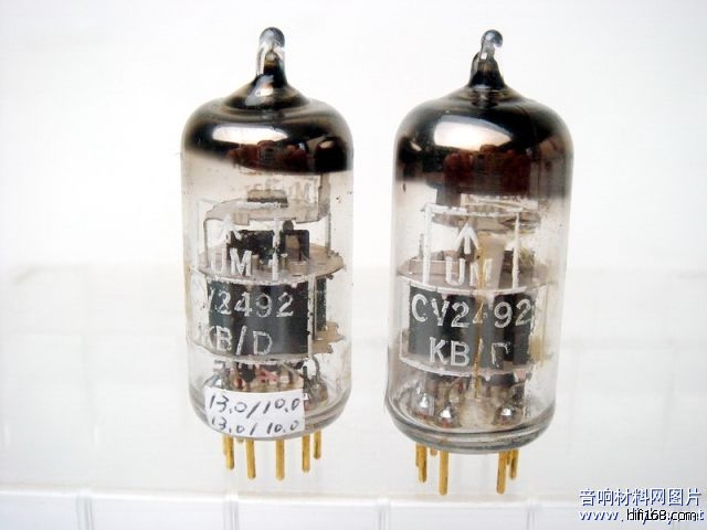

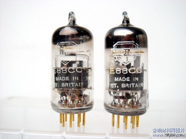

请你帮我看下这对大盾E88CC,同码皱玻璃,暗码7L1 R3K1。声音风格如何?多少钱能要。麻烦你了。

Jason_WY_Ma - 2011/9/8 1:07:00
这是瑞光的吧?
63年大盾R厂的E88CC,测值还是可以,配对也可以。声音风格,你自己找找以前的贴吧,大盾谈得很多了。声音比较中庸,稳重,均衡。大盾特殊的味道喜欢和讨厌的人都有,不过大盾在表现人声的质感方面和松化的特点上,同时代的管,很少能比得上的。算是他特有的。
价格,我对这些管关注比较少,没有太多把握。如果以声论价500元一对,供你参考。大盾的60S的7L1远比荷兰60S的大园环少,也许价格会贵些。瑞光的胆,价格基本还是合理的。不过卖管的人,除了市场的因数,个人喜好有很大关系。

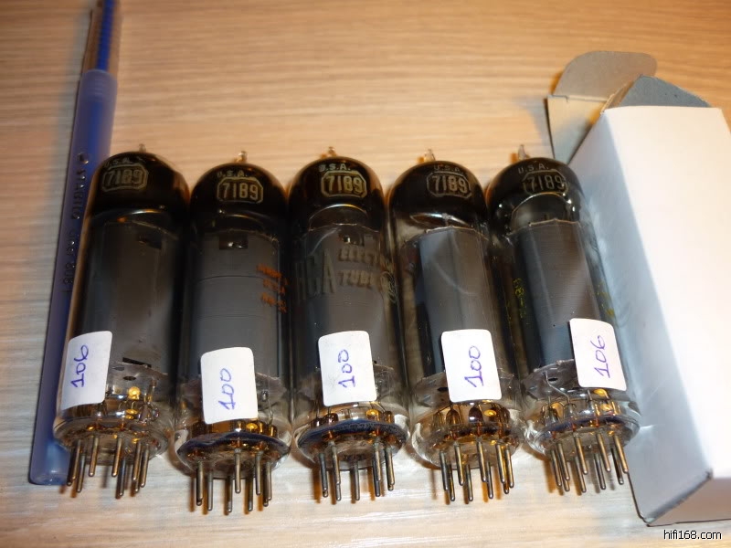

這個可以嗎?
