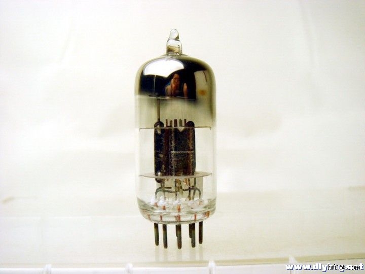

匈牙利,吸血鬼的国度,不知道这对管子会带给我什么样的惊喜。

wxs - 2012/4/8 9:54:00
这管我有同样的结构不同商标的单只,声音不过不失,并无惊喜!
163ljy - 2012/4/8 10:56:00
原帖由 wxs 于 2012-4-8 9:54:00 发表
兄能看出是哪年的管子吗?
乡骑 - 2012/4/12 17:05:00
359288
359289
乡骑 - 2012/4/12 17:07:00
没想到这管还能配到一对!
wxs - 2012/4/12 18:18:00
原帖由 乡骑 于 2012-4-12 17:07:00 发表
没想到这管还能配到一对!
这是GEC原厂生产的T7管。这管我原有3个,1个送了朋友,留有一对收藏。
乡骑 - 2012/4/13 13:41:00

wxs - 2012/4/14 19:01:00
原帖由 乡骑 于 2012-4-13 13:41:00 发表
原帖由 wxs 于 2012-4-12 18:18:00 发表
没想到这管还能配到一对!
请老弟说说听感?
比其同门兄弟三云母方环2900的声音细致些。

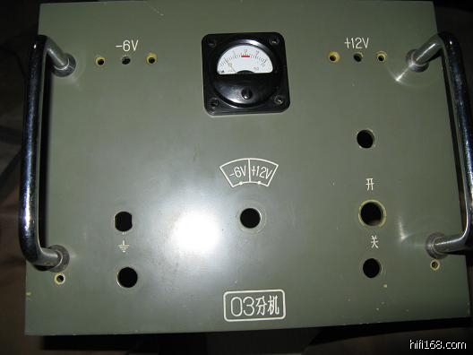

Jason_WY_Ma - 2012/5/5 20:48:00
请看图。
只有框架和面板有用,还需要外围的5块铁板,中间还想用隔断,电源部分(电牛和扼流圈,主滤波电解和整流管)放在后面,类似分体电源的做法。输入准备放在左侧靠前,输出在右侧(或左侧)靠中间部分,主要是引线短。
面板挺新的,只有一个表了,我计算了一下,串接2.6M的电阻,260V时正好在中间(10的位置)。对你来说比较方便,我就用不着了。
这次不仅是声音好,主要做好信躁比,外界的干扰。
这款83年的国产机箱非常板实,给人信心。算是捡宝。
