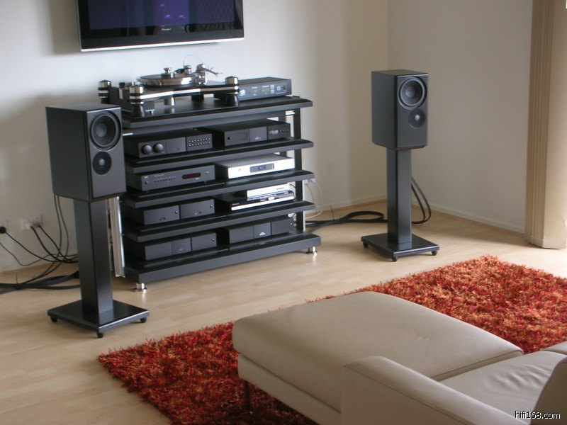

这套是202+HI-CAP+200及282+HI-CAP+250用家终级搭配、玩到顶了。
附件: 双.jpg
jazzwong - 2008/2/19 13:34:00
多谢古董35A兄的指导!图片中的豪华阵容,真令行口水ing.但音箱不上NAIM的SBL是否有点遗憾?图片中的音箱是什么牌子的?另对于升压牛有什么建议,还请多指导!

2008-2-19 13:34:00[/td][td=1,1,80%]多谢古董35A兄的指导!图片中的豪华阵容,真令行口水ing.但音箱不上NAIM的SBL是否有点遗憾?图片中的音箱是什么牌子的?另对于升压牛有什么建议,还请多指导![/td][/tr][/table]SBL我也想啊、价格把我吓跑啦、上个SP100就知足了。图这套是借香港论坛的图片、至于你玩LP我前面说过了你玩MC就找威达直接买不会太贵的、在那一个NAIM唱放MM或MC的也就4000、价一样、升级一块MC不会多到哪去。如果你要用MC唱头使用现MM唱放配个升压牛、最方便就是你用天龙唱头就配天龙升压牛、用高度风唱头就配高度风牛、唱头所需的指标参数厂方出厂前都搭配好的、品牌厂家都有专门电声工程师来设计校声的、其功底决不会差于绝大多数用家的、可别走极端。
