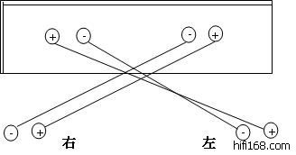

TNND,NAIM功放输出都是反相的,在喇叭接要红接负极的,上了这个贼船啊
我的 - 2008/2/13 9:54:00
[quote] 原帖由 [b]littlebear_zh[/b] 于 2008-2-13 3:09:00 发表
TNND,NAIM功放输出都是反相的,在喇叭接要红接负极的,上了这个贼船啊 [/quote]
啊?我只知道左右声道是反相的。难道这相位也是反相的?兄台有依据吗?

Naim - 2008/2/13 20:32:00
电源反相是英制和美制的固有区别,无非是火零相反,给Naim用美标电源线时要注意。
喇叭线并无正负相反。

Naim - 2008/2/14 15:19:00
Naim原厂喇叭线是有极性之分,判别方法也很简单,看到外皮上有一条筋突起的,就是正极,接功放输出和喇叭的正极,用不着动用仪表测量。同时注意外皮上的箭头,箭头指向喇叭。
不是所谓正负相反,那是伪科学,呵呵!
补充一句,左右两股线股数一样,都是17根。

hifi40cn - 2008/2/15 14:29:00
我想引起此误会应该由于Naim功放的出口两个+级靠外侧, 两个-级靠内侧, 再加上左右声道的交叉, 很容易让人误会.
根据Naim喇叭线上的"Naim"标记的位置和方向,同样容易判定. 特别是自己焊接Naim的专用喇叭线接头时尤其要注意.
如果不用Naim线就简单了, 红对红,黑对黑, 左右声道交叉. 一切OK.
