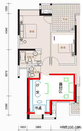

1好,箱子背对墙不要背对阳台门。另外可能的话把门改成外开,以后做什么都方便。
选3吧,3房间、通道和其它房间间隔比较远,不会打扰其他人,好好设计一下,摆对小书架满温馨的。
1一面侧墙太薄,声音容易外泄,影响其他人,2距离主客厅通道比较近,又与1门靠门,听音时会被外面客厅和1房的嘈杂干扰,同时声音也会干扰其它人。

1比较好,面积大,比例好!

1好,看一去大一点,正气一点,把阳台打通,增加点面积更好。
阳台打不通的,,,,有下水管,,呵
原帖由 拨弦弄影 于 2009-10-14 14:38:00 发表
向阳台的不是门是窗....
原帖由 ygw70 于 2009-10-14 15:08:00 发表
从干扰的角度想..不错

三个房间若单独作听音房的话,面积、宽度都太小。
按常理、主卧(即1号房那面)应该是向阳的,两个房间首先应保证人的居住安逸,不宜改变用途。
2、3号房间应该背阳,做工卧室太阴不好,把2号房的门取消、封堵,拆掉2、3号房之间的墙,两个房间合并做听音室;音箱摆在原2号房床头对面那面墙、听音位在3号房‘3’字稍前面的位置,3号房靠窗那块拐角做书房。
这样保证了两个向阳的主要卧室,既有面积合适的听间房,也有书房,动静分区合理,改动也不算大。
17#
选1号房合适些,至于隔音可以在装修上下功夫

原帖由 shpmajor 于 2009-10-16 9:32:00 发表
尽出馊主意!
1号房宽度标的3米,是墙轴之间的距离,实际尽空宽度也就2.7米,长、短边摆位都不合适,搞如此听音室不如在客厅随便听听好昵!
这样搞的话,听音室面积也有十六平左右啦,摆器材那面的宽度也不小于3.3米,整个听音房尺寸比例及布置非常合理,统一规划装修,搞好吸音处理,小空间大天地,再怎么HIFI都不影响居家功能及家人、邻居的生活。
20#
一般正规平面图都是上北下南的,还请楼主说明一下吧。从彩光来看,也是光从南面过来的强烈。所以一般听音室尽量不建议用南面的房间,会导致走廊黑暗。
