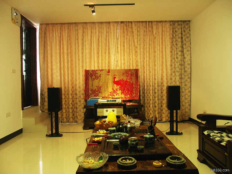

亥姆霍兹共振吸收器处理低频,中高频为卦限式吸收处理,是相对最简单、最廉价、最有效的吸收处理方法,实际效果证明的确很好。
亥姆霍兹共振吸收器处理低频我已经多次介绍过了,这里介绍一下卦限式吸收处理原理。
卦限式吸收处理原理是根据马大猷教授的“卦限消声室”结构原理设计的一种仅仅针对中高频吸音处理方法,也是一种相对最简单、最廉价、最有效的吸收处理方法。中国科学院声学研究所音频声学实验室的“卦限消声室”,净空间为3.6×3.2×3.4立方米。是马大猷教授在一般消声室的基础上,利用矩形管中用两邻壁做吸声处理使管的有效尺寸加倍的原理,提出来的特殊设计。它只是在三面(天花板和两邻壁)做吸声处理,另外两壁和地面分别用瓷砖和水磨石,形成三个全反射面。这个消声室在构造上等于一个8.0×8.0×8.0立方米的全消声室的八分之一。如果声源或接收点正在三面镜子的交点上,在声源和接收点之间就只有直达声而没有反射声或反射声非常弱,和全消声室完全相同。
但是普通听音室吸收处理实在不可能做到和消声室一样,因为要吸收处理中低频并不容易,而仅仅挂上落地窗帘,就可以相对有效地吸收处理中高频。因此,听音位前后挂上落地窗帘,与穿孔板吊顶(对中高频同样有一定吸收效果)合作工作,就形成了“中高频卦限式吸收处理器”,而两侧墙和地面三个全反射面就可以“放宽处理要求”了。虽然两音箱“声源”不在三个全反射面交汇点上,但是“皇帝位”却可以在三个全反射面交汇点上或反射面交汇点附近,实际效果还是非常不错的。

韩兄的听音室正式启用了,昨天晚上我和几个朋友(包括名琴lp)去听了,同样“垃圾”的器材,却让所有到场的朋友一致给以了较高的好评和充分肯定。粉丝兄该去听听的。
名琴也自言自语说:要搞环境处理了,好啊!恭喜“现场教育”终于有点“开窍”了O(∩_∩)O
感受感受环境处理的重要性吧,二十多平方米的听音室环境处理仅仅两千多元基本搞定!![/s
效果好不好?我们说的也不一定非得算数,自己去听听看自己是否认可最好。

低频吸收处理需要足够大容积的密闭空腔,空腔内填充吸音棉可提高吸收效率,同时还可略微调(降)低一些吸收峰频率……
房间净高2.85m左右,原来建议韩兄穿孔板内空深度不小于35cm,以便获得较低的低频吸收峰,确保低频吸收处理效果。
但是后来韩兄和韩夫人都担心太矮了会感觉压抑,最后内空深度改为31cm左右。前天晚上韩兄自己都说了,再低10cm都没有问题。但是生米已经煮成熟饭,来不及了O(∩_∩)O!!
