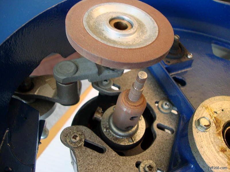

一直玩德国,英国,瑞士古董唱盘,对美国古董唱盘接触比较少。心里还一直纳闷,美国50-70年代音响事业发展迅猛,经典功放,音箱层出不穷。古董唱盘比较少见,所以尝试玩一下,而且这个品牌是专业电台用,用料扎实。
电压是个问题,可以通过降压牛变压。HZ就是大问题,变频器比较昂贵,所以要加工专用的转速轮,达到转速要求。
搞个米国汽车上的逆变器怎么样?输入直流电,出来就成了115V60Hz的交流电了
这样转换一大三粗,比较麻烦,直接更换变速轮更方便的。这样会有小小误差,需要做多几个变速轮子校正转速。
