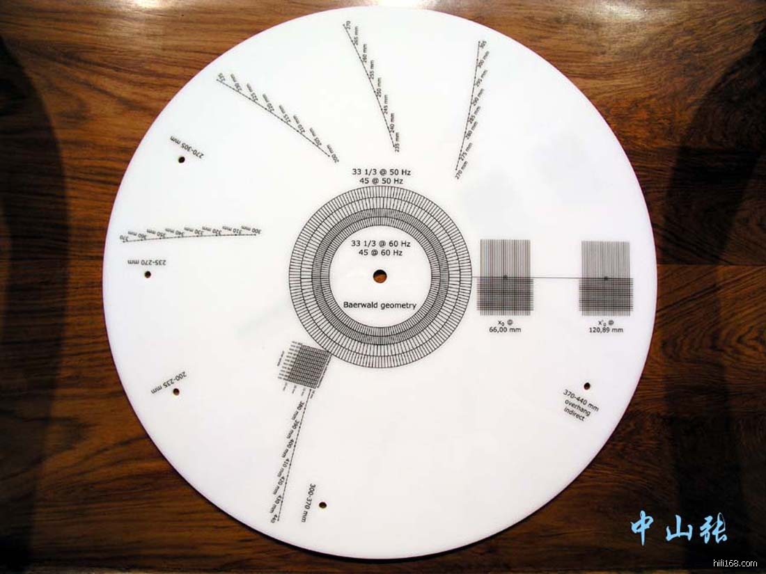

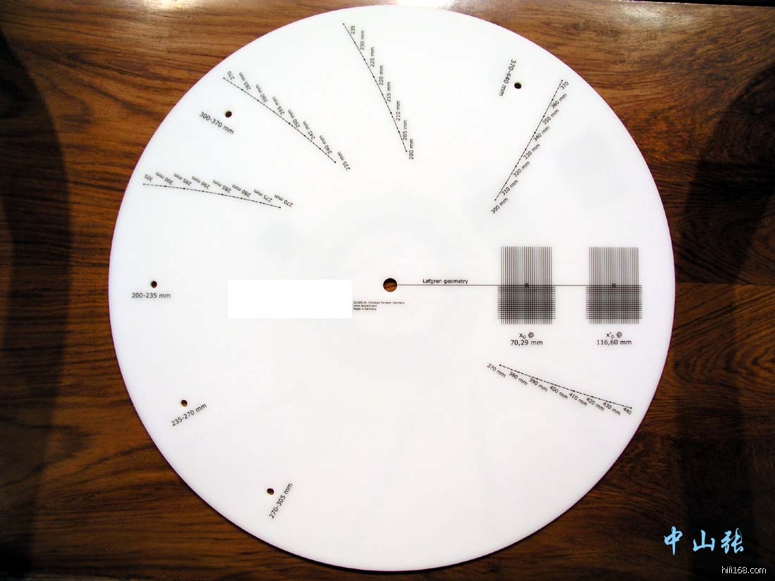

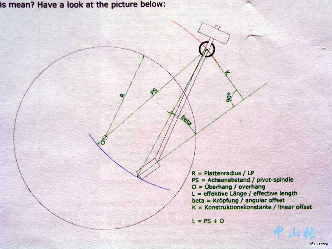

首先请kuang版参阅下图,不同有效长度的支点唱臂的针尖半径移动弧线的弧度大小关系。
我的观点是这样的,唱臂有效长度越长的好处是:针尖向盘心移动弧线越平直、补偿角也相对越细、同时越接近正切线,对几何角度是有好处的;弊端是:唱臂有效长度越长,臂管刚韧度会相对降低、传动瞬时响应灵敏度也相对会降低、臂管吸收外界由各种原因造成的震动也越大,会干扰高频。
短臂即与上述一切相反。
上述的一切都会影响声音,但是对声音影响最大的是唱臂线、臂管线。

对于中枢转轴唱臂,长臂误差低,短臂分析力好(大致的理解,不一定贴切)这个分析很合理,但看深一层,不少正切唱臂并不是以越短越好为设计思路?大家想一下就知道在正切循迹的正切系统,做一支正切长臂的工艺难度和成本会比短臂高很多。
