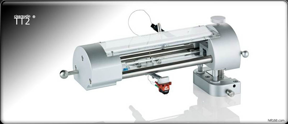

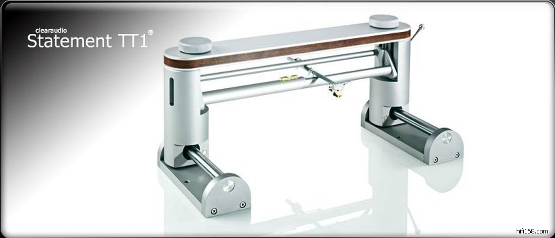

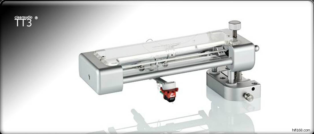

您好kuang版!正切臂的长度当然不能与支点臂同道,正切臂必须有一个合适的长度,不宜太长或太短,要适中。太长弊端:道轨越长,刚性和稳定性相对会降底,从而会影响滑轮总成的精确移动,同时吸收外界的震动干扰也相对增大;好处是:通过重力和杠杆原理增强自重压力,从而使整个唱臂支架总成更加稳固(如图三)。太短:即与上述相反(如图一)。所以正切臂的长度与重量是成正比的(如图二)。
图一
图二
图三
