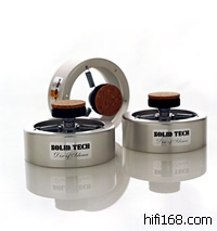

  设计或选择脚钉,首先要知道自己是为了解决什么问题,这就要说到音响器材振动的特点。音响器材的基本振动参数(共振频率、振幅、振动质量)和机箱设计休戚相关,所以国外一些音响厂家,对于一款发展成熟、特性明确的机箱绝不轻易改变,甚至连带开发专用的器材架来配套提升效果。例如英国的NAIM
  这类器材,设计师已充分考虑器材的减振,甚至像传统英国箱一样,已经将不可完全避免的振动作为一种调音的方式,太强的脚钉反而会该变原厂设计的响应频率,造成声音呆板。但对于没有原厂器材架的多数情况,脚钉还是大有用武之地的。
  机箱的结构分为两类,一类是薄板结构,用于cd、前级等20公斤以下的较轻器材,一类是框架结构(有的用厚板),用于大型合并机、后级等20公斤以上的重型器材,两类结构所产生的振动特点是不一样的,适用的脚钉也不一样。
