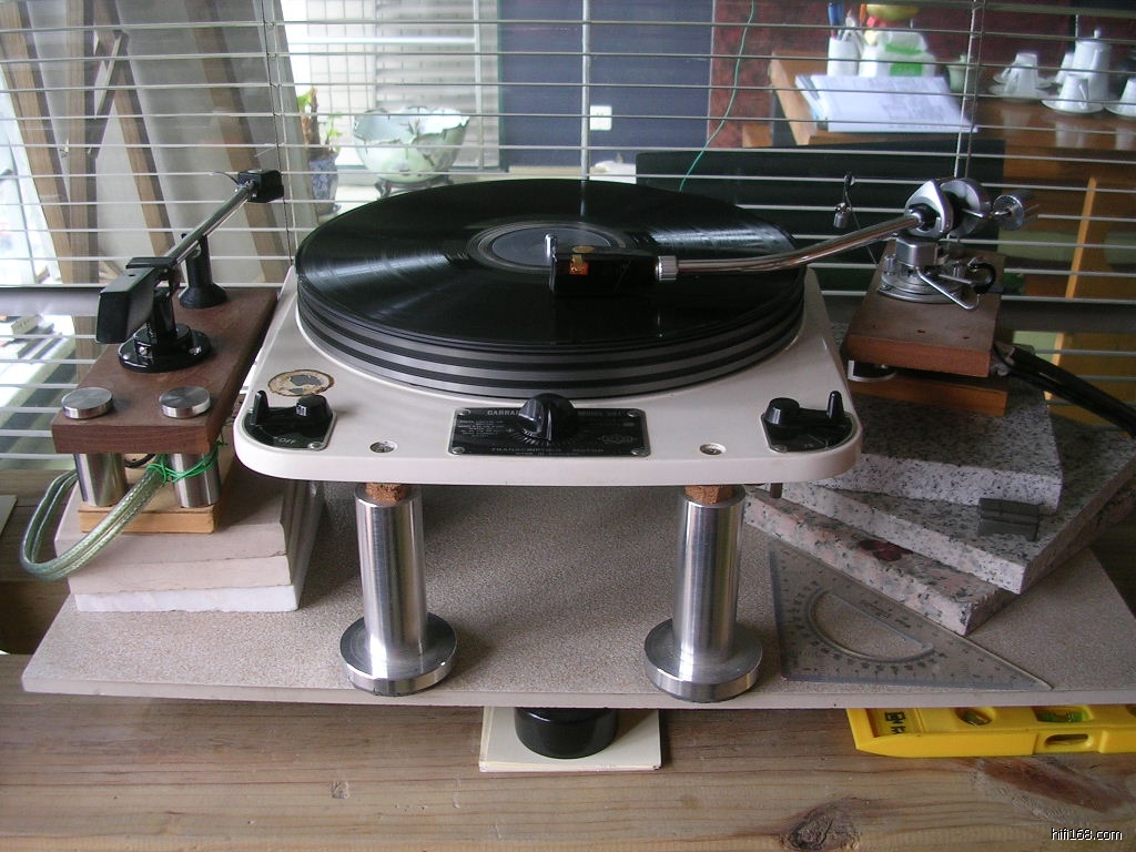

俺的301开声了也。。。。159楼新上漂亮底座 [复制链接]

盘子没问题,唱头还不好说,因为估计和安装有很大关系,听起来平衡性也好,细节也不错,但总感觉还缺少点电光火石的感觉,也就是说听起来还不够过瘾,信号线也就随便接的一条一般的线,下面一摞书估计也有问题,回头还得慢慢打磨

今天又调整了下,唱臂板下面用了花岗石块垫上,听了大K的领袖,感觉还有那么点电光火石的感觉老,还在犹豫做哪种底座的问题。。。

基本就是新的呀,哈哈这样的唱头没有针杆,没有阻尼胶,所以只要针尖没磨损就没问题,俺用放大镜看不出针尖磨损,听起来也没磨损。。。指标说是到16000,但听起来高音不错呢,录音下来看频谱,20k以上也还有延伸呢

如果这唱头没有一定的素质,俺早就扔一边了,刚才又bei整老一下,听了点卡拉斯的卡门,有点过瘾老
现在这样听,大气磅礴。。。。。

先这样听一段时间噻,底座慢慢做,反正各种玩法都耍耍

我反正觉得够细致了,至于你觉得细不细致俺就不晓得咯,你如果回重庆了可以把你的铁三角拿来听听,如果你的decca到了也可以拿来听听
