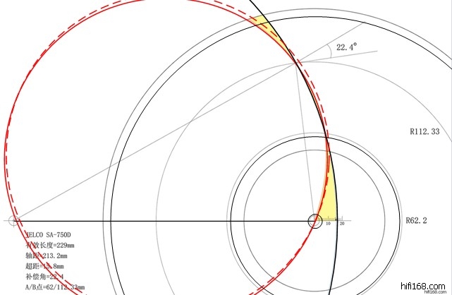

908#
原帖由 Real 于 2014-5-1 10:38:00 发表
由于其它论证方还没很有明确地定义红线(或我还没看成懂)!!!!!!!!
到此,R兄的角度误差图示(887的下图),是可被认可直观的(也是因唱针要看成两个面)
这个图是我把计算公式用图画了,这样可以对比。这个计算公式就是我前面的Excel文件的计算,天藏的计算的图形化也是这张图。

原帖由 Real 于 2014-5-1 9:30:00 发表
回到现实中,有人能完成这个任务吗??
说穿了就没意思了。
我的回帖里有过提示的。
红实线是我覆盖在天藏兄的图上,红虚线是我换了个补偿角后的圆弧。
忘了上图
最后编辑开心果 最后编辑于 2014-05-01 10:50:29
