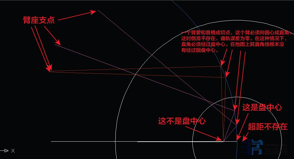

杰兄是认为M兄定义的零点曲线与切点曲线一样的?
922#
一个是90度减零,一个是90度减22.4度。
不是已经很清楚了吗。
923#
不一样的,针尖是一个实体,不能看成数学模型的点。M兄定义的零点曲线应结合循迹角来定义的
924#
原帖由 Real 于 2014-5-1 8:24:00 发表
我科教书还没时间买
CAD还是没会用
但在的记忆中,轴距决定切点弧线,有效长度(或超距)决定唱针轨迹并且是园弧(轴距不变为前提,也是图中绿色园弧)另补偿角是为解决唱头的特性而设置的,为保证针尖与唱槽相对位置......

926#
在前贴表达过:唱针与音槽"正切"(这个是M兄生造的词-----------意会的它,但为何不用相切??想想??),这个可以用红线表示吗??
927#
原帖由 Real 于 2014-5-1 15:37:00 发表
实际上没什么正切不正切, 就是相切..."正切"这个词不是用在线和圆的相切关系上的.

原帖由 阿杰 于 2014-5-1 12:47:00 发表
或者我这样说就没有疑惑了。
切点弧线补偿角为零,就叫做90度弧线,因为上面每个点对于轴心和支点夹角都是90度。
天藏兄臂上那条红线叫67.6度弧线,因为上面每个点对于轴心和支点的夹角都是67.6度。
上面两条弧线都跟超距没有直接的关系。
确实如是...

930#
回复 926# Real 的帖子
不是吧?
无论那种寻迹设计,其最终目的都是让针尖,针杆顺着切点,切线运行。
加入补偿角的目的也是一样。
