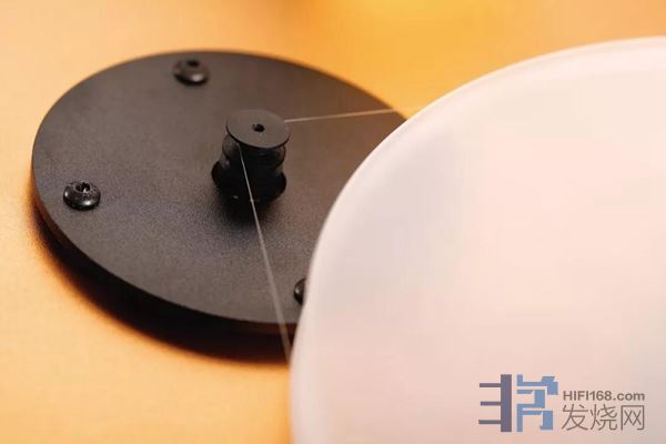

以上这些设计只是基础,接下来我们还了解到多处设计皆尽巧思。先来看皮带传动,AIR-1在底座上集成了驱动马达,而且马达经过一个悬浮倒挂装置安装避免震动传到底座。另外驱动马达通过鱼丝传递动力,相比唱机的橡胶材质皮带,鱼丝截面积更小,因此对震动的隔离性能更好;鱼丝韧性均匀,惯性又低,对马达驱动力的响应更迅速。马达通过鱼丝驱动的从动盘其实是小直径亚克力制造的副盘,副盘安装在转轴上,而且副盘和转盘之间还通过三片阻尼材料耦合,从而多重切断震动传递路径。
