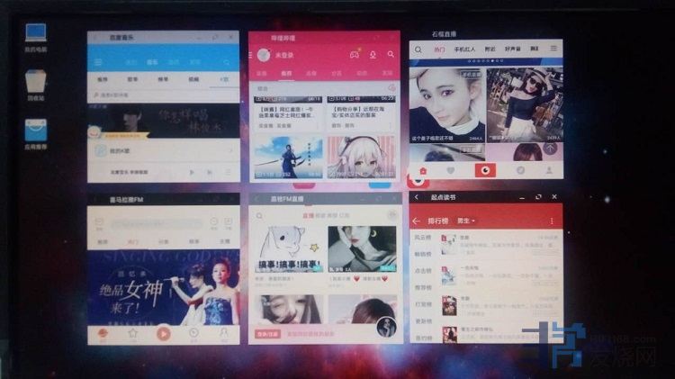

25
2017-04-11 14:19
显示全部
回复
49楼
HIFIboy2017
的帖子
已测试体验,还行,我的配置足够
不过我上的是一个已经支持安卓7.1的Phoenix OS
(69.24 K)
2017/4/11 14:19:08

26
2017-04-17 13:28
显示全部
APP的应用还是蛮丰富的
(46.25 K)
2017/4/17 13:28:15
