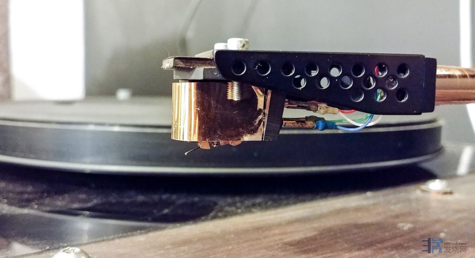

轮式机械臂是否就是滚轮呢?
机械直切和气浮直切各有什么特点呢,谢谢。
eric 发表于 2017/2/22 10:15:25
多谢E版关注,  是滚轮式滑动,工作方式与清澈相同,只是对滑轨滚轮作了从新设计,清澈釆用C 型滑轨,滚轮边沿沿C形滑轨直线遁迹,这种方式在播放时,由于唱片的不平度不圆度,特别是在播放大动态曲目时,唱臂会左右漂移,尽管幅度非常微弱,但对唱头遁迹来说足以构成危害,新设计的机械臂滑动机构,已获发明专利,釆用多种材料组合抗振性更好,沿直线遁迹过程中定位准确不会产生漂移,在安装同一只唱头的情况下,两种工作方式的唱臂很难区别,今后换用LCR唱放 在做比较分享,但机械臂针压低于1克时,遁迹 不够稳定,有时会跳针,而气浮臂低于1克或更低,也可正常遁迹,气浮臂应适当加载抗侧滑为好,机械臂维护方便,少一套气源,对不玩气浮盘的烧友这是它的优势。

谢谢分享,期待兄的专利早日商品化。
再请教,气浮方面,您的喷气有做除尘、除湿处理吗,气浮压力如何保证足够稳定?
兄的系统上,机械和气浮的声音各有什么优缺点呢?

既然已有专利。不知道是否可公开机械臂具体设计。到目前为止,我没看到一个令我满意的机械臂,只有一个国外diy的。

eric 发表于 2017/2/22 17:22:52
      请教不敢当,有很多黑胶方便的知识还要向e版请教学习才对,气浮设备都要做除尘除湿处理,我的气浮臂是轴供气方式,气压要求较低,只须简单过虑后进入第一只储气罐(这只罐气压变化效大容积可小点)然后进入第二只容积略大点的罐稳压即可稳定工作,对轴套供气,特别是象Walker Audio Proscenium唱臂釆用大径比轴移动方式,重心偏移大,这类唱臂须要更高的工作气压才能满足气膜钢性来支撑唱臂正常工作,对气源洁净度与干燥度相比轴供气唱臂要求更高,压缩空气中水分效重,应釆用多级稳压,多级油水分离过虑,最好在末端加一级油水分离干燥装置,噪音效大的气泵,应在管路上加装消音器,机械与气浮臂在声音上到底有什么优缺点,这也是我很想知道问题,在两只唱臂上用相样1只唱头试听过,但换装唱头过程时间太长,在场的朋友都没找到感觉,新唱放完成后,想办法找两只同样唱头对比后再做分享。
20#
回复 19楼极速的帖子
谢谢分享,Walker Audio 应该是最好的气浮唱臂了。
如果听不出区别,那机械式的在耐用、方便性方面就胜出了。
