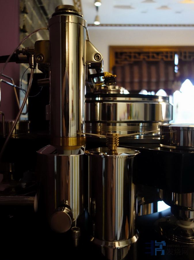

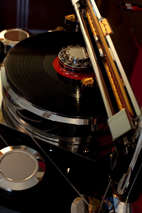

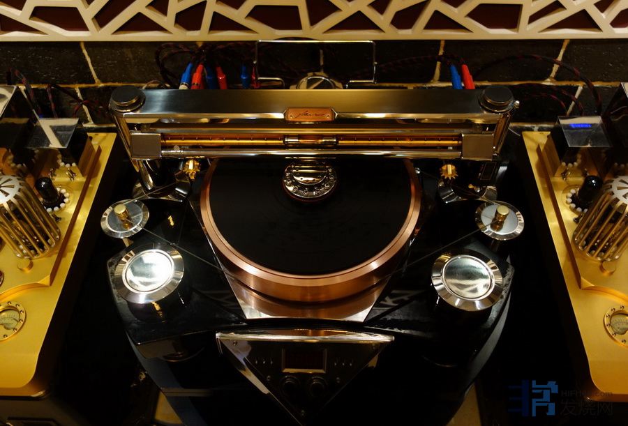

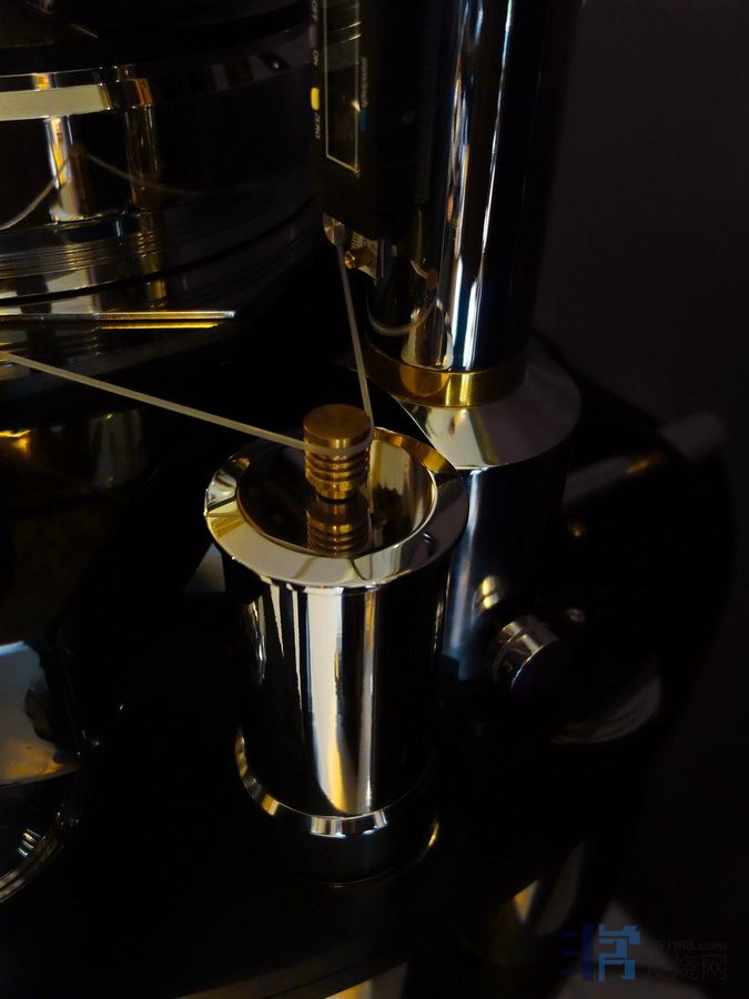

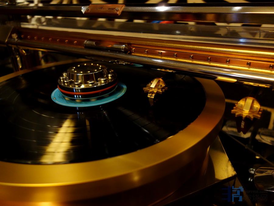

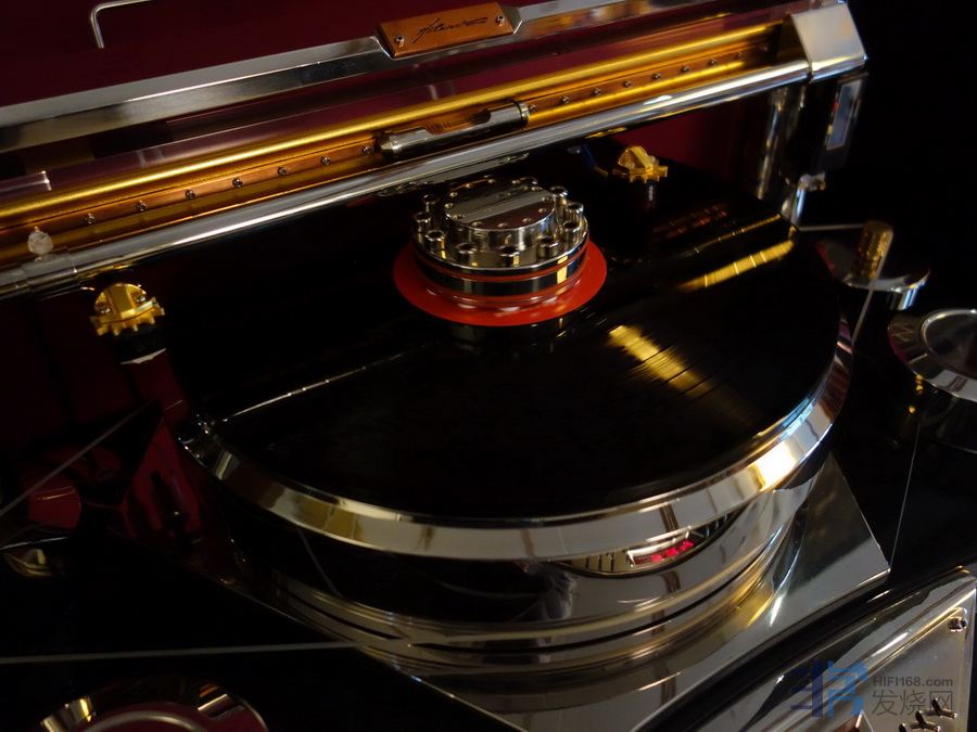

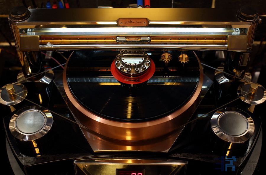

我使用转盘唱臂,不是中外铭器,也不是大厂品牌,是个人作品,大家可以随意交流,多提意见,唱臂釆用双直切臂
(1
支气浮臂,
只自行设计的轮式机械臂
把两只唱臂组合在横跨龙门架上,数显
VTA
,适应不同厚度唱片的
精确调整,也可在播放时调整
VTA
,整只唱臂重量
22
公斤,转盘基座釆用复合材料浇铸,可安装磁浮,气浮真空吸附转盘,外置双电机皮带驱动,配
只三文治不锈钢盘,
只是用铬铜锻打后加工的铜盘,重量
40
公斤。转盘,唱臂,电机分段独立安装在重型机架上,目前使用
Opera PM-13
唱放。

轮式机械臂是否就是滚轮呢?
机械直切和气浮直切各有什么特点呢,谢谢。
