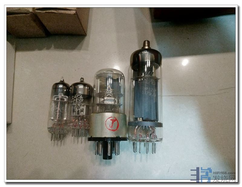

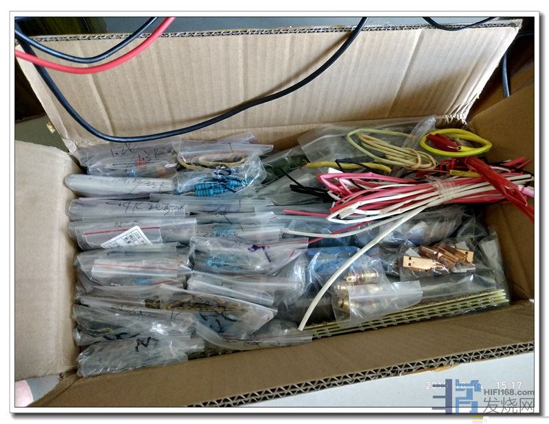

之前备下的配件:
还有为这只管子备下的大牛大机箱方案。
这个方案不会再以目前的6G2或6G2P推,可能会用6N2类SRPP电路推。

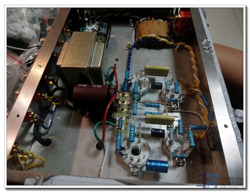

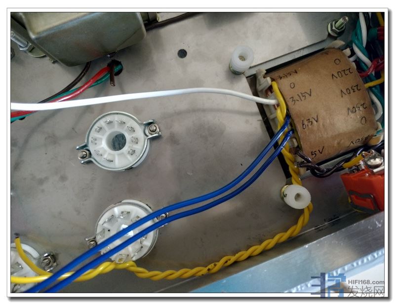

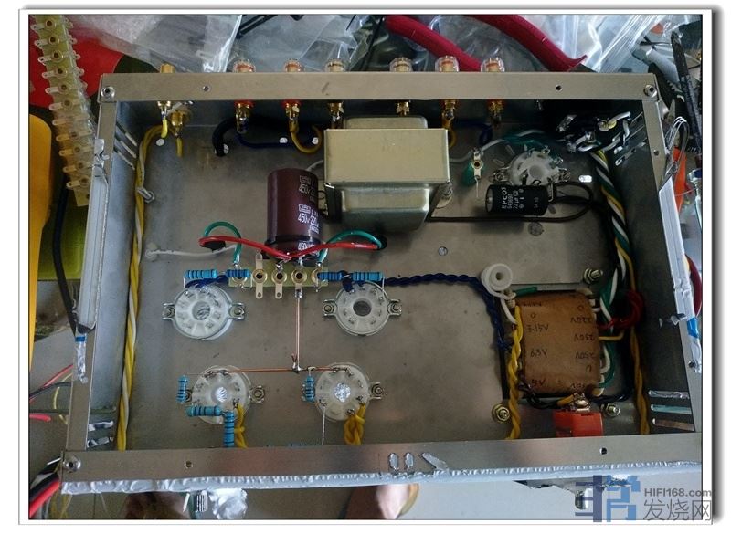

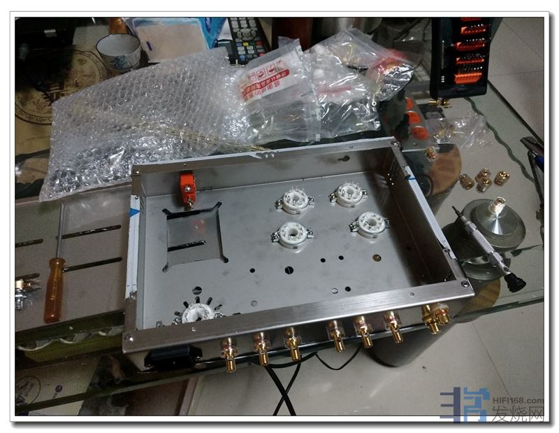

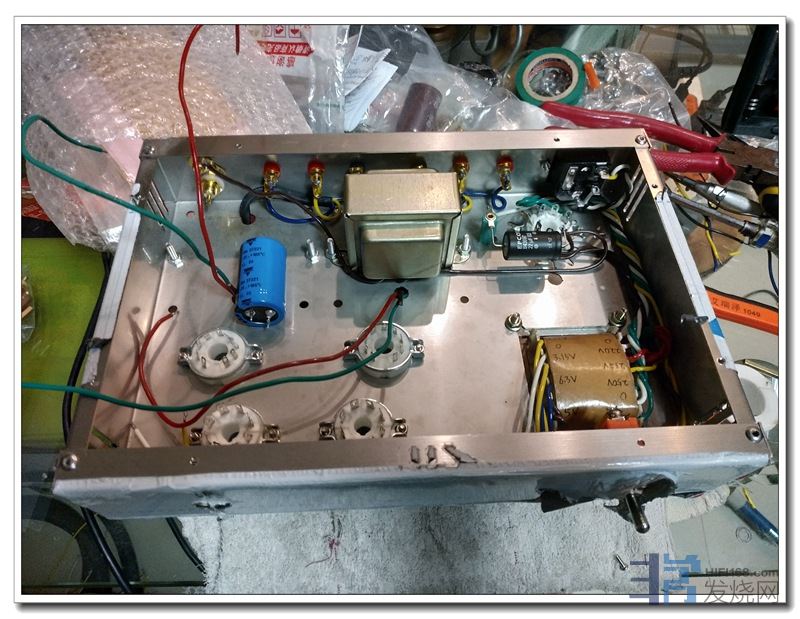

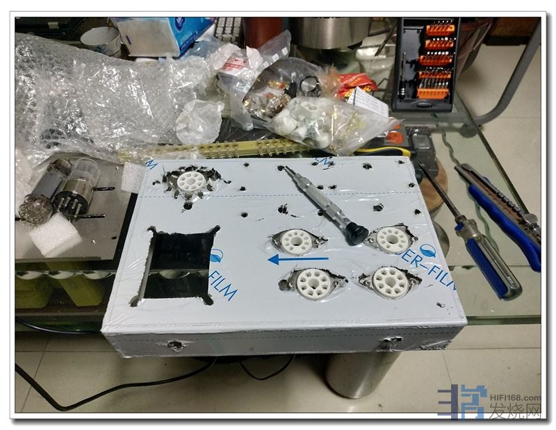

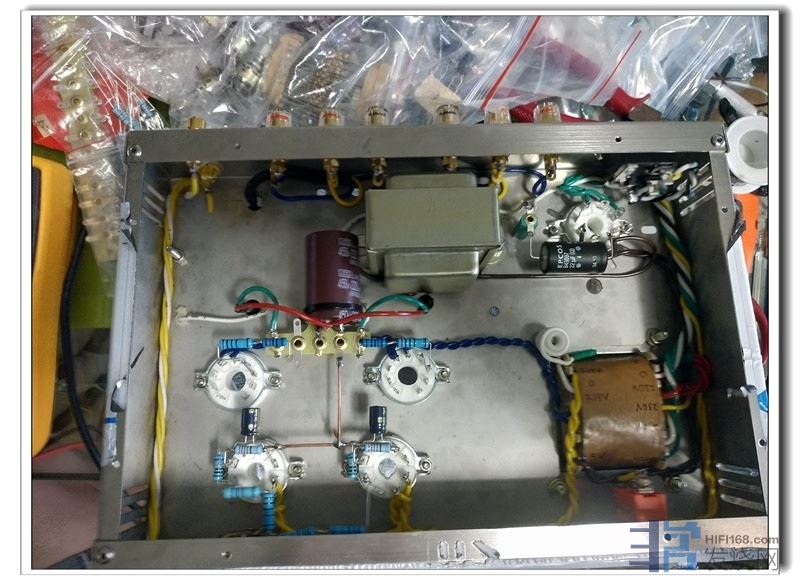

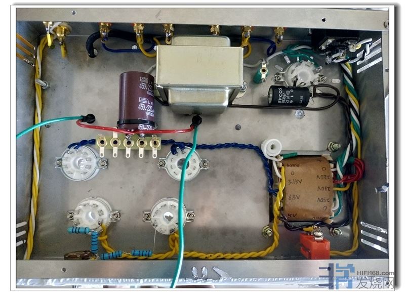

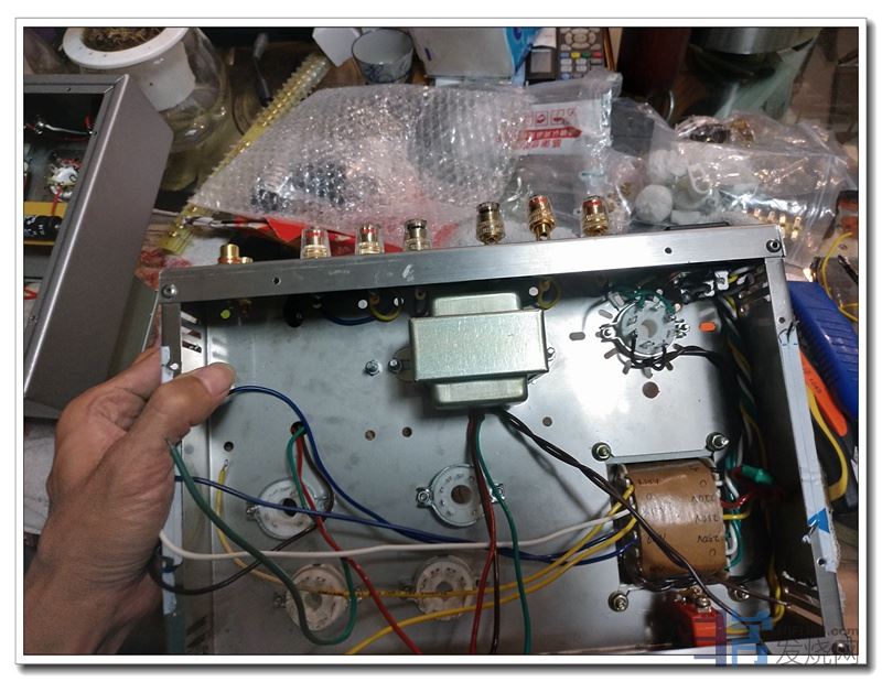

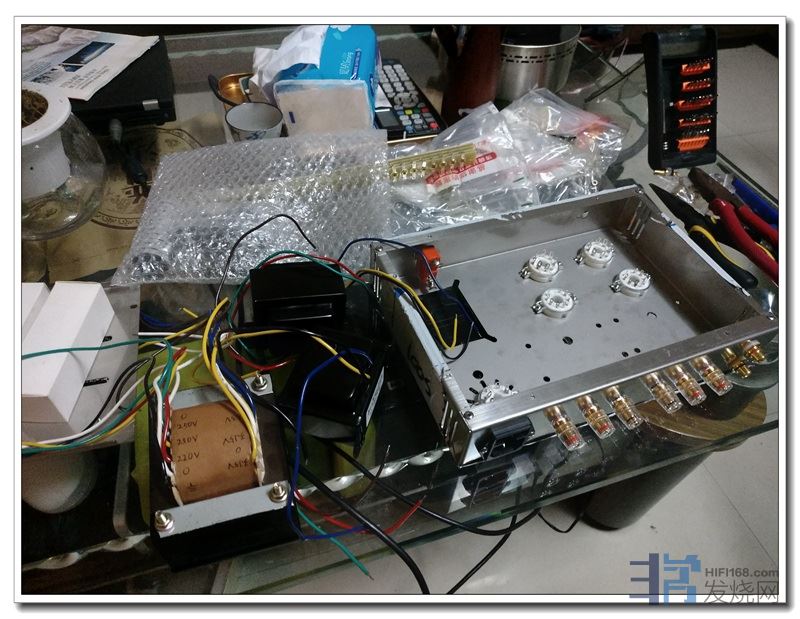

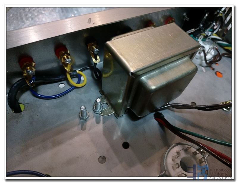

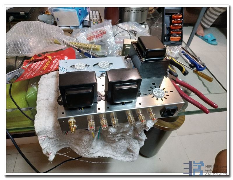

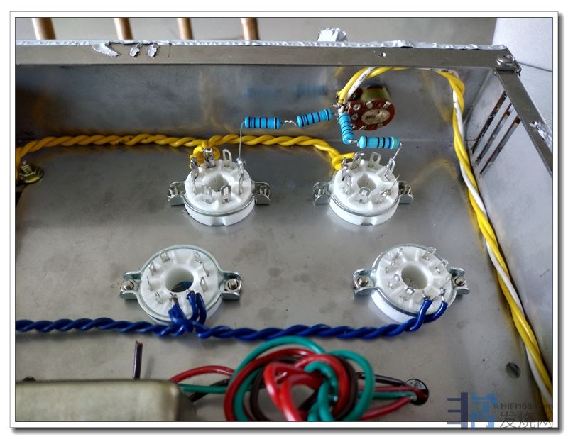

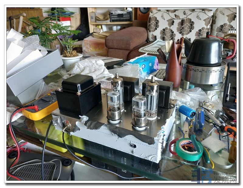

做胆机我的的顺序是管座、套牛先装上,先点亮灯丝看看。
扼流圈按箱内开孔,本来没有合适位置。

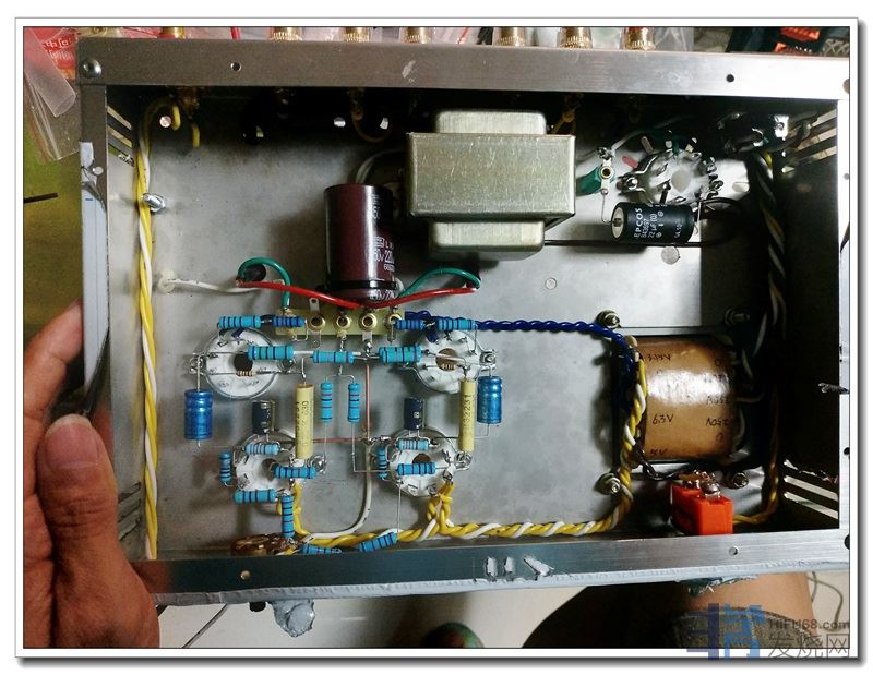

后来发挥DIY 'ER脑子思考,找到了满意安装位置:
白色这对前级灯丝中心抽头,因预想像845、6P3P那样做浮地网络,本来不想要,先盘在一边。
之后测试,又先用回来,试验效果。
但浮地日后也是要做的,随调校进程看看几时使用。
一级滤波用的电容亦是之前6p3p备件,因部分元件延迟到货,先装上使用;用在这个方案里,考虑到管子价格,这个电容显得贵了,后续会换下。
大概就是这个样子。

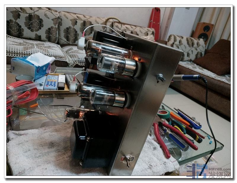

点亮灯丝:
管座排布方向也有权衡、考虑。
下午有时间再讲。

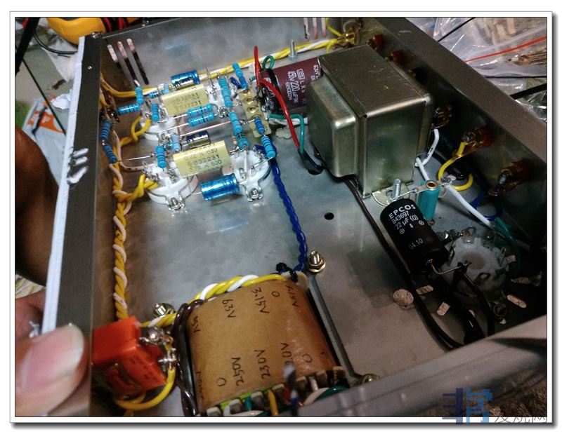

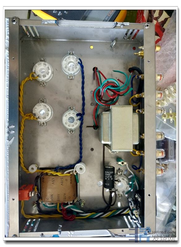

之前讲到管座排布方向要权衡,这其实就是声音调校与外观之间的权衡。
声音调校,从选件、布局、走线、焊工手艺等开始就要考虑;后续的每次调整及试听,需要基于乐理乐器及音乐作品知识与现场聆听经历上;还需要具备合理的搭配、合格的听音环境,等等。这里涉及多个领域,不扯太远,以后有机会再讨论。
说回这个权衡。外观上,熟识胆机的朋友知道,6G2P/6SQ7GT这些管子的构造,它们顶部灯丝处,有一侧有一小块竖起的金属片,遮挡了顶部灯丝的光亮。如果想看到灯丝工作时的光亮、增加视觉美感,及气氛的暖意,就要将有铁片这一侧放在后面。
但这样处理,就会导致里面布线发生交叉,尤其是负线,要跨过整个前级管座。还有灯丝,也导致引线被移到机箱中间、前后级之间,与其他线路发生交叉。表现到声音上,就是产生干扰影响音质。注意这里不一定是直接可闻的干扰,有的是间接影响的。
功率管的方向,布线,等等,也要改变。
还有其他,不再列举。
美观与音质,我选择音质。
目前美观也不差,只是没有再贪心,再要求锦上添花而已。

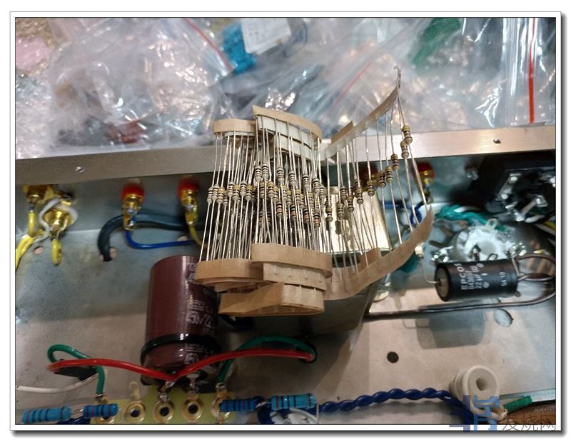

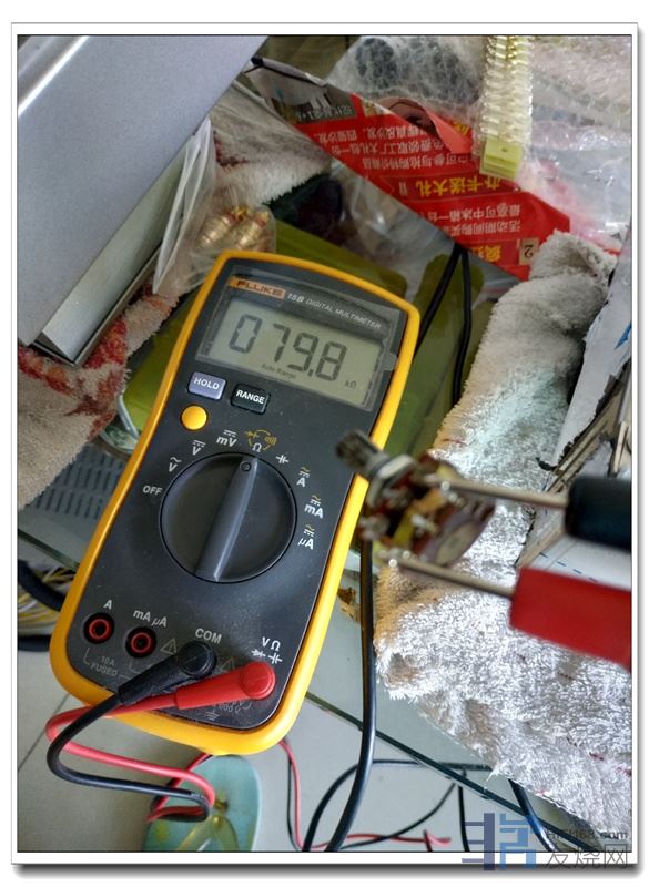

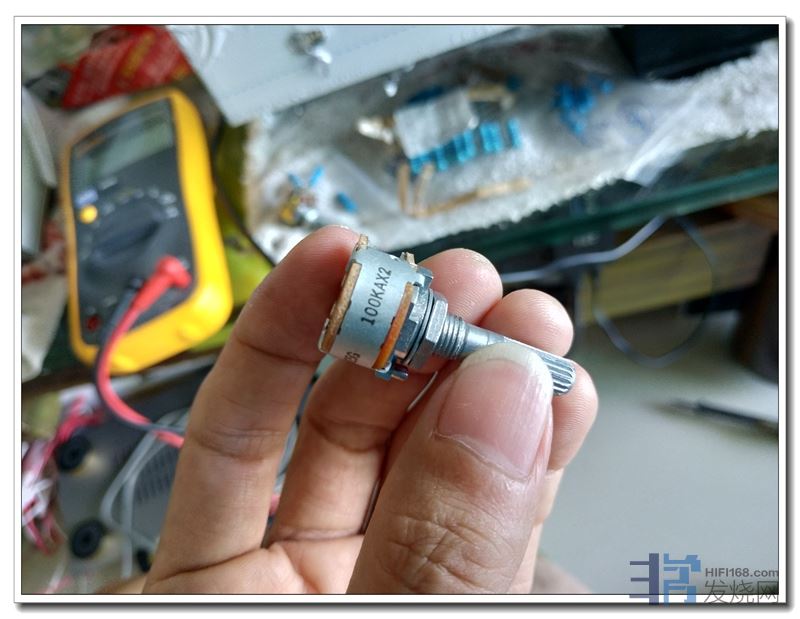

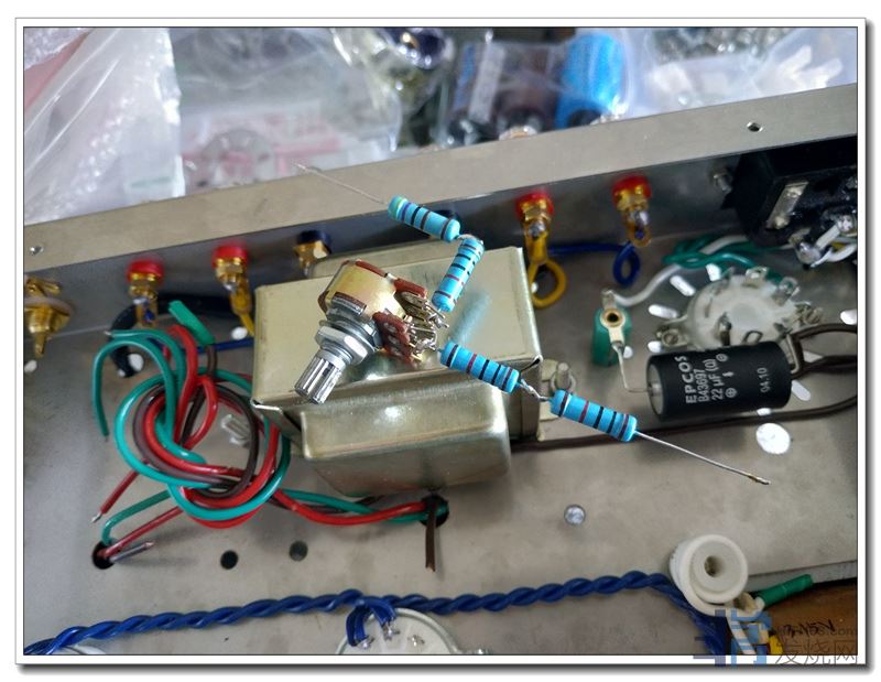

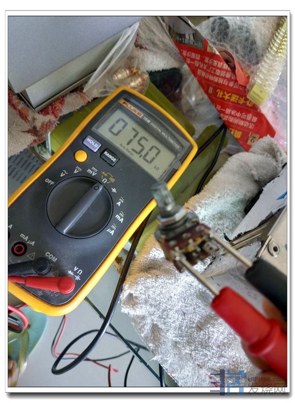

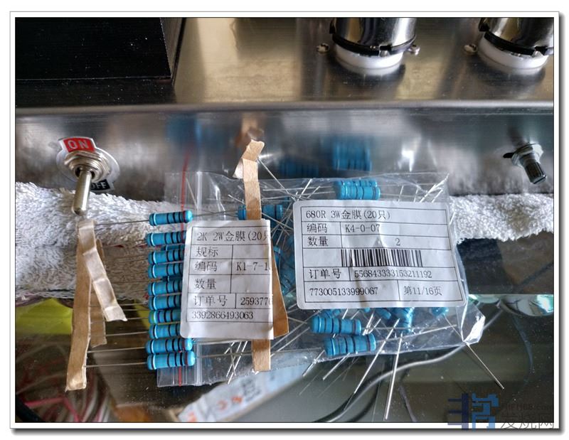

安装输入端子、电位器等。
备有ALPS,之前十几台6P3P用的就是它。
但用在这里太贵。这台机的思路是:用尽量廉价的配件,烧脑发掘它们的潜质,妄想出来尽可能好的声音。
用下面这个,两块钱的:
廉价的代价:标的是双100K,一测试严重缩水。
且两边不平衡,一边75K,一边79.8K。
不过这点问题对于我们8、90年代过来的DIY'er来说,小意思:

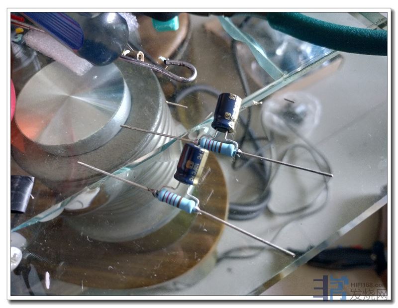

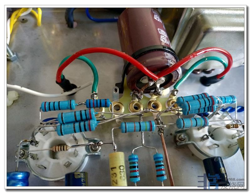

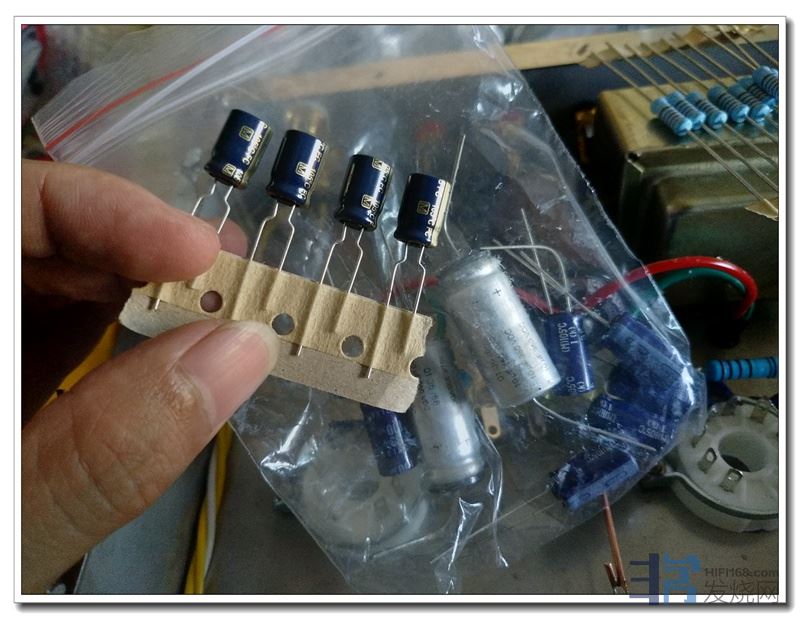

二级滤波本来想用BC。衡量后用化工。
阴极阻容,咬牙用了精心选定的好料。
眼尖的DIY前辈应该都能看出来:

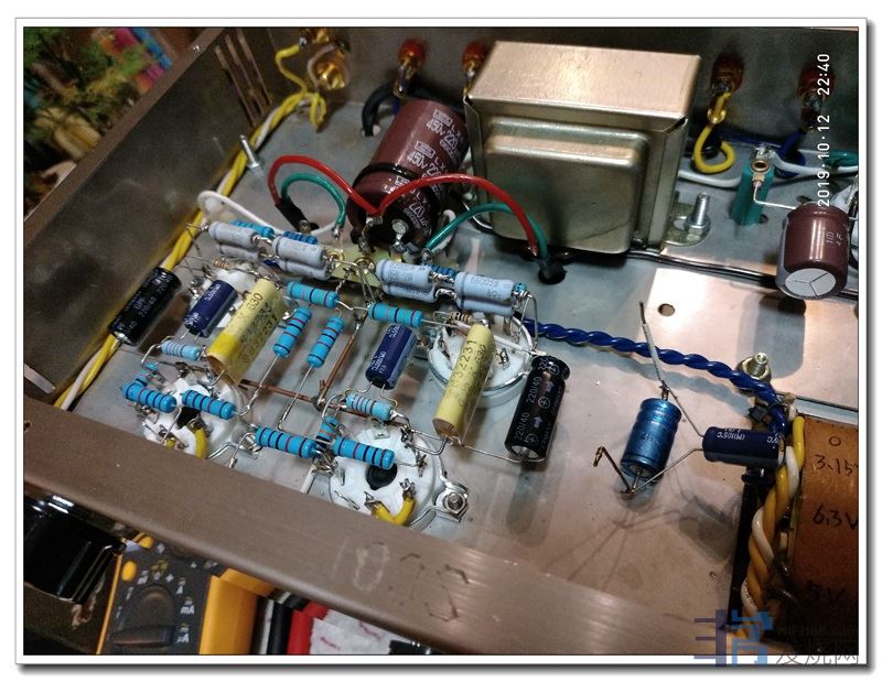

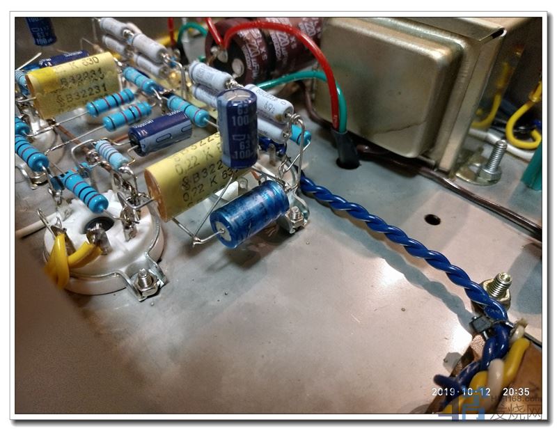

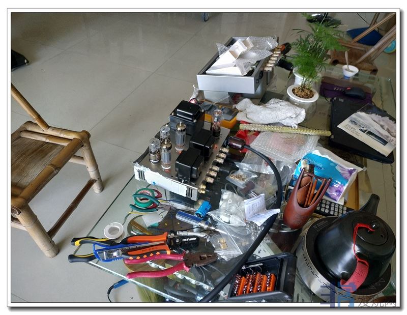

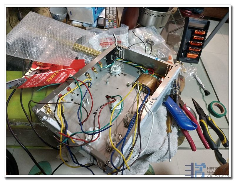

继续。一步一步搭棚之。

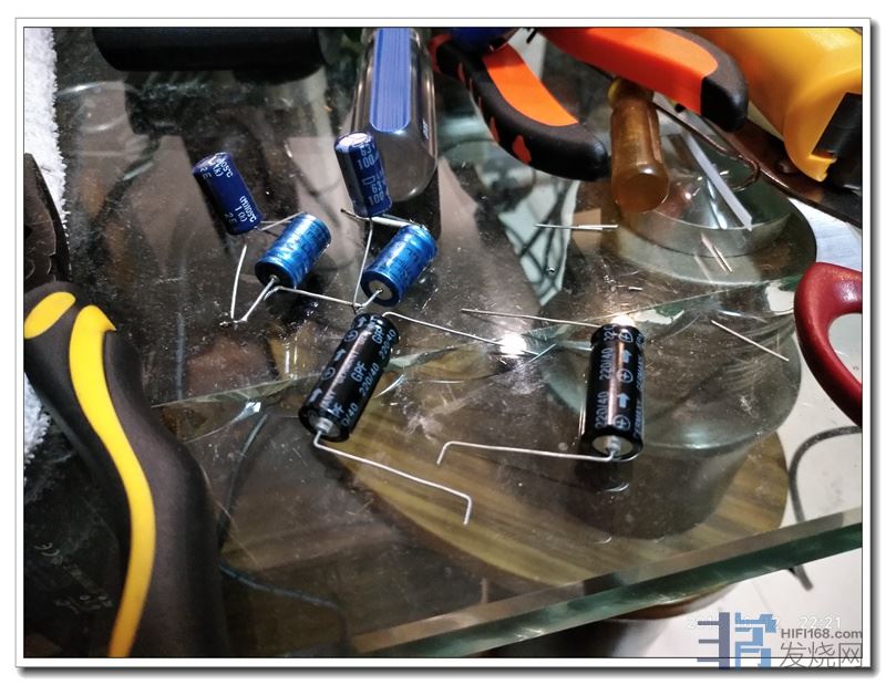

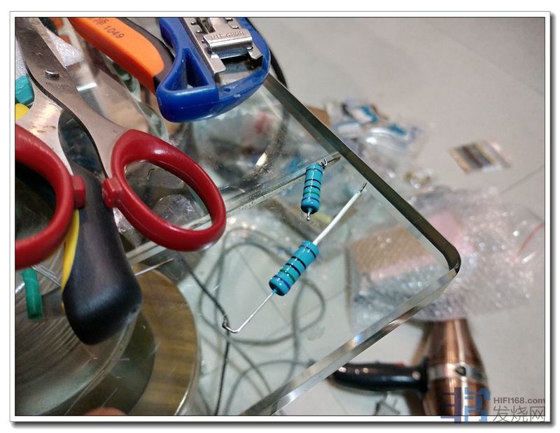

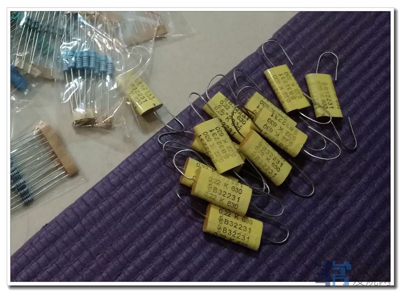

耦合电容、电阻、后级阴极电容,都咬牙用了好料。
耦合电容:
耦合电容后的1K电阻:
后级阴极旁路电容:
原来是6P3P灯丝浮地网络的备件,因制作本机时部分元件未到货,先拿来用着。后续调校更换了几个品牌型号。
大概布局:
初步搭好。
后续是反复的测试、工作点调整,更换元件,调整布局,以及声音的调校--这部分才是大头。
相对而言,电子电路技术、焊工、手艺等等,只算是基础。
随后的多次调校,工作点已经变动多处,元件更换不少,部分布局亦有调整。改日有空再续。

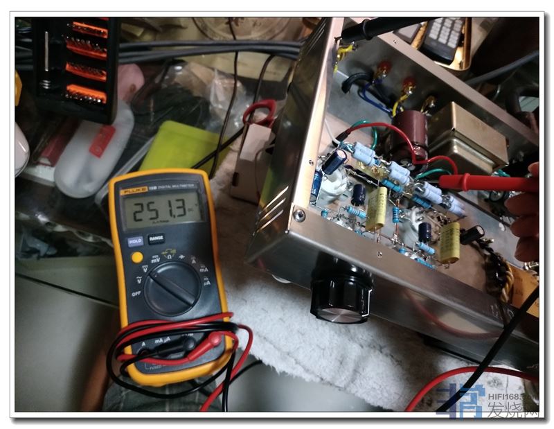

20#

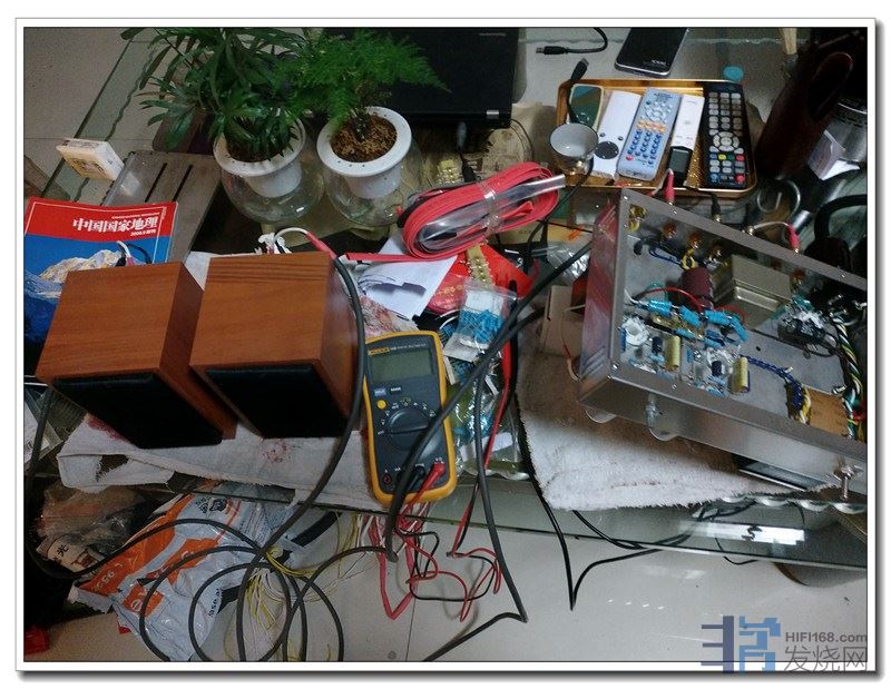

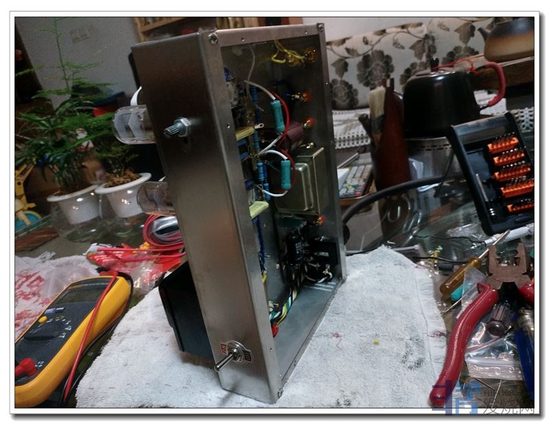

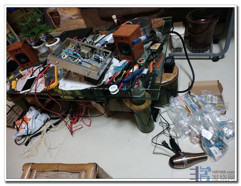

接下来烧脑环节。
各种问题,各种调整,各种老化稳定测试各种试听推倒重来。
先随手随机发些图片,后续有时间慢慢讲些。
