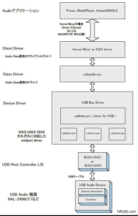

        从下面这张流程图图,可以清晰的看到USB音频传输的过程:播放软件播放音频文件--通过设置播放软件,采用客户端驱动ASIO或KS直接驱动硬件-硬件通过.SYS内核驱动被windows系统识别-USB音频设备通过设备驱动程序正常工作-通过USB总线传输带有时钟信息的串流数据-USB DAC 通过USB接受芯片接受数据,并进行后续的时钟合成和恢复、传输I2S或S/P信号、DAC转换等等工作完成最后的模拟输出。
       从这个流程可以看到,关键的class driver是USB音频设备得到 “合法”身份的关键。因此,无论是采用同步还是异步,无论是公版驱动,还是自行编写驱动,无论你吹的如何天花乱坠,都走不出USB Audio Class协议这个框框。
最后编辑kkman2002 最后编辑于 2011-05-19 22:11:47
       从HIFACE编写的驱动来看,前3个SYS驱动,只能采用微软提供的内核驱动,而无法自己去编造,而最后一个SYS驱动的意义在于结合硬件可编程FPGA模块和缓存技术,突破USB 2.0最大传输24/96制约,通过硬件升频(SRC)还原并转换成24/192 的S/P信号输出。因此可以说,目前USB2.0规范是不支持24/192传输的(跟传输率关系不大,但跟缓存大小很有关,以艺雅QB9使用的TAS1020B为例,它的1304byte缓存,甚至不能完全满足16/44.1-1764bytes的要求),要实现24/192传输,在USB 3.0真正普及之前,只能靠自力更生了。
