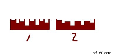

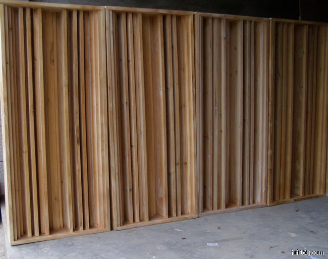

以下俩种扩散板除了阶数不同外,起形式有很大的差异:1是各阶之间有等高的隔板隔开,2是各阶直接相挨,大家看看有何本质的区别!
示意图:
(15.07 K)
2007/11/20 13:03:06

实物2:
(194.99 K)
2007/11/20 13:03:06
