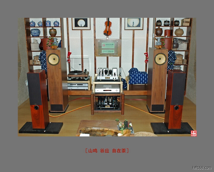

我在M2的V1、V2上接穿梭机用过全真的12AX7,高频飘逸、细腻,中频水分足,低频变化不明显(与原机管相比)。
M2我常用的管子:V3用GE或RCA的吊灯丝6SN7,清晰度好,V1、V2多用5755,5755增益高一些吧,听感上量感强一些,中、低频厚度提高,收放干净一些。
12AX7、6F8G更适合M3的声音特点。
比如推老曹八寸钴磁全频,M3感觉太浓郁了,浓到有些化不开,M2清爽纯净更相搭;而传神的LM203,声底就是高频上延好、透明度高,用M3(GE吊灯丝6SN7+RCA6F8G+桂光300B/Z)的厚润、丰美、飘逸来互搭,相得益鄣,声音很美。
附件: B58.jpg

谢谢时光兄,你的家真雅致

有机会到昆明来的时候,一齐听传神、喝好茶!

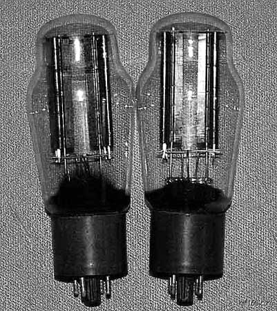

我的一只63年的南京5Z3PAT排丝整流管在M3上才用半个月,就出现了一个屏级内灯丝不亮,另一个屏级内发出强烈的紫光,但是音乐可继续,无异常。断电后重新开机,整理管内紫光打火乱跳,赶紧换了一只管子,正常。
上网查了一下,说是漏气造成的,的确,管子下壁消气剂有明显减少。
此管才用半月,老南京5Z3PAT质量不过如此啊!

[quote] 原帖由 [b]jyg7311[/b] 于 2011-8-8 10:32:00 发表
此管才用半月,老南京5Z3PAT质量不过如此啊! [/quote]63年苏联专家撤走,质量肯定下降。而且管子这么久了,有些漏气正常。用58年的,呵呵
m.peng - 2011/8/8 20:36:00
其实玩古董管子也要碰碰运气,你的情况也不算稀奇。老南京的管子声音不错的,如整流管我现用60年代的5U4G,声音不下于很多欧美管子,而价格非常便宜低用,不过去年购买至现在要涨价60/100了。呵呵.....
