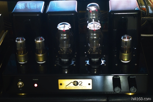

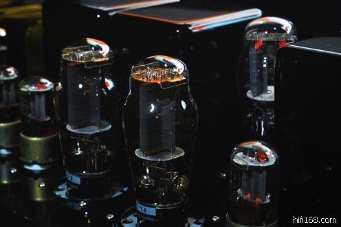

2a3b新到手!加入传神的大家庭!多多学习!胆兄专常专业,也敬业,介绍我用2a3b和我原来的全频,黑胶系统结合得很完美!2a3b以煲了十多天,此间v1.v2.v5.v6换了老南京60年代的古董胆,自我觉得音乐韵味和质感都有不错的提升!相信再玩久了对2a3b了解更多,2a3b会发挥更多的潜质!超值!待对2a3b多了解后再来说说听音的粗浅心得!在些也要多谢广州[url=http://fytz2006.taobao.com/][b][color=#666666]飞跃童真[/color][/b][/url]兄的奈心细致的服务!今天有空帮我的2a3b拍了两张写真,纪念一下!呵呵。317053
317054

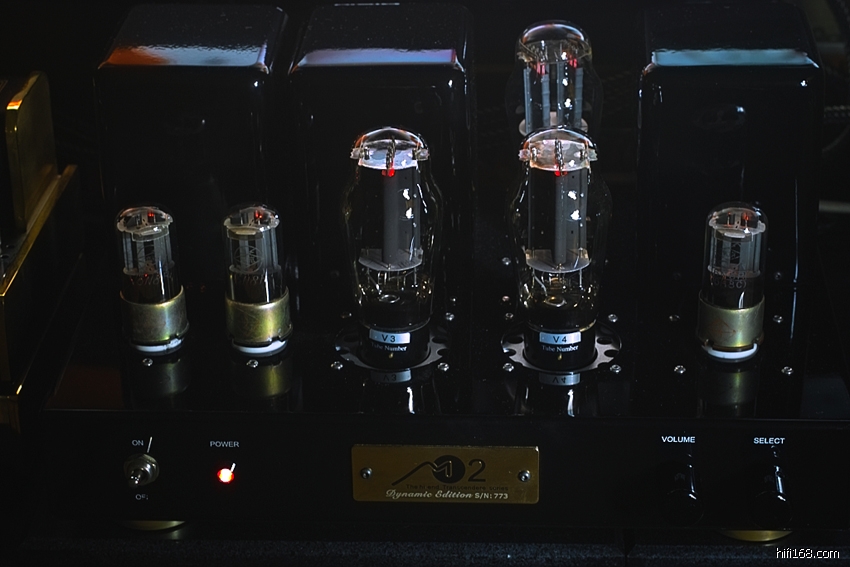

希望胆兄以个人专业经验给两种2a3b配全频的换胆方案可以吗!以及其特点,谢谢指教
! 来多张真希望      2a3b能尽早胆气十足!
                                    317055

M2機,看起來也很美麗:)

谢谢百川兄的美图!2A3B基于目前的配管方案已经调到尽头,如果想达到百万元级的FM功放的音色,非用高质素的5755作为推动级不可,另内部的部分电阻也需要升级成碳芯电阻,再加上很仔细的零电位差电路调音方法方可实现。
阿胆也正在考虑是否推出更高素质的产品以适应大家不断提升的要求,曾有用家也觉得M2是相当超值,但觉得意犹未尽,想让2A3发出更高班参考级的声音,因为2A3确实有这个实力去演绎更真实的声音,但阿胆也告诉他,按目前的成本要求,有些因素受到了限制,需要在各方面都要下点成本才能全面提升素质!给点时间等待,目前一起玩好M2M3先,相信在时机成熟的日子中,越级的机型一定会让大家一饱耳福,那种"按摩耳朵直达心灵"的声音一定会实现的!
