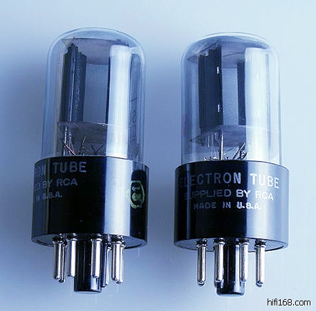

最近入了几对RCA 的6SL7的全新胆管,用在我的M6单声道V1V2通道上,声音即时“立竿见影”有正面的提升,听人声活泼开朗不少,两边伸延与音场也改善了,最主要是音量提升了2成,就连同厂的红字黑座6SN7也比下去了。如用在M2或M3单端机上,就等于是功率瓦数加大了,如有兴趣的可不访试一试的。呵呵.....
m.peng - 2011/8/11 11:00:00
最近入了几对美国RCA 喷碳发霉瓶6SL7的全新胆管,用在我的M6单声道V1V2通道上,声音即时“立竿见影”有正面的提升,听人声活泼开朗不少,两边伸延与音场也改善了,最主要是音量提升了2成,就连同厂的红字黑座6SN7也比下去了。如用在M2或M3单端机上,就等于是功率瓦数加大了,如有兴趣的可不访试一试的。呵呵.....

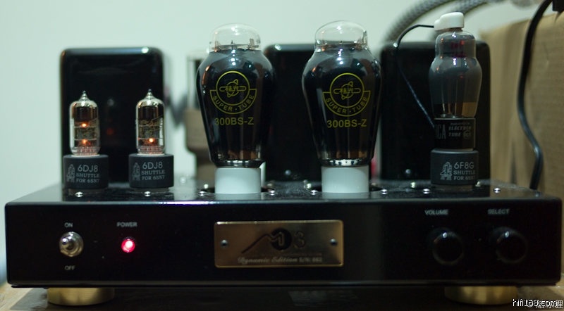

‎6DJ8(E88CC,6922)搭RCA 6SN7黑底橘字,高、中、低份量都不錯!

我之前的M6也是这样的管子搭配的,V1是荷兰吹喇叭6DJ8、V2是德国西门子6DJ8、V5是RCA黑座红字6SN7,感觉非常不错的。
现在的V1V2都改用了RCA的喷碳发霉屏6SL7,V5也改为雷神的6F8G后,人声多了几分活泼感,声音是更上一个层次了,继续闲话家常。呵呵.....

同意,V5我是換上RCA 噴碳6F8G,V1+V2我是用金獅6DJ8
人聲,更有靈性了:)
M3上有灰塵 ^^" 今天剛從內地回來

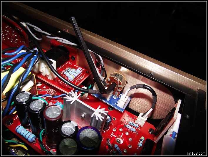

[quote] 原帖由 [b]dbzh[/b] 于 2011-7-31 12:12:00 发表
请教下阿胆,我想在S6上增加一个调节左右声道平衡的功能,能否指点下怎么改造?因本人双耳因病不平衡,很多耳放都没有调节平衡的功能。我用S6的前级推HD600感到效果不错,希望指点 [/quote]
最近一次偶然拆解S6用的电位器,发现了一个调节平衡的简单方法!
S6的电位器用的是27型电位器,在电位器后面,中间有一个凹进去的六角螺丝位,用4厘的六角螺丝刀可以调整电位器音量同步的问题的,让两个声道变成同步的不同音量。
这个发现,可以彻底解决M2M3等27型电位器在小音量不平衡的问题!当然能够用在M2M3上的电器基本是要达到A级要求的,如果在使用过程中有不平衡现象,可以考虑微调这个电位器,达到左右声道平衡的目的,当然阿胆是不建议这样操作的,毕竟机器发生不平衡的现象,肯定有问题存在,最好还是发回检测比较理想的。

小小发现,谈不上是什么秘诀,大家如果想动手试试,记得要小心不要触摸到内部高压带电的地方,特别是电源开关的地方。
