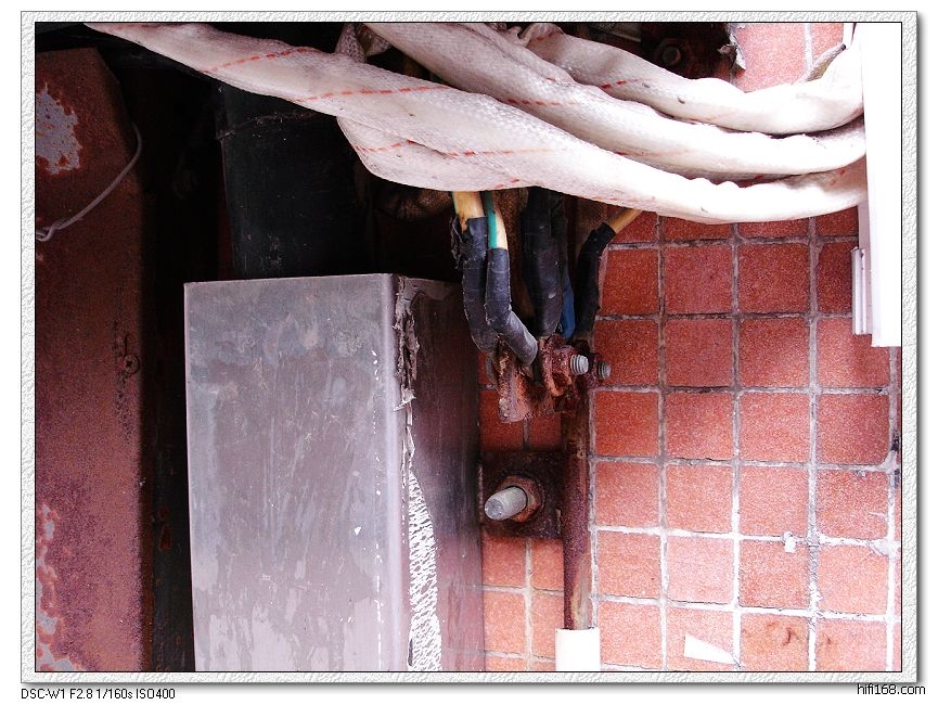

乐林8 - 2008/3/12 14:43:00

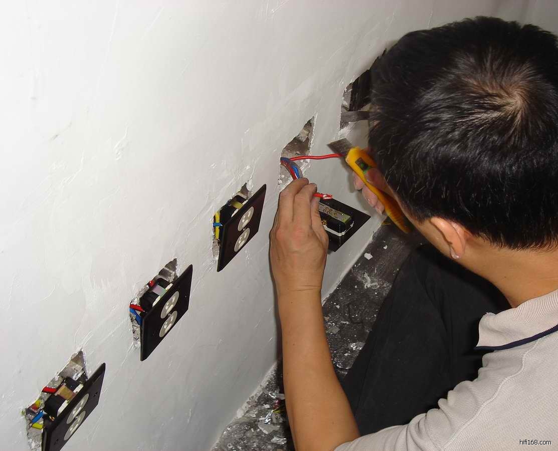

以下实践图示:挖墙了.哈哈!

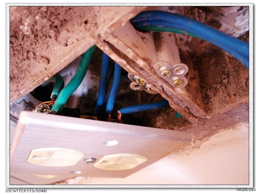

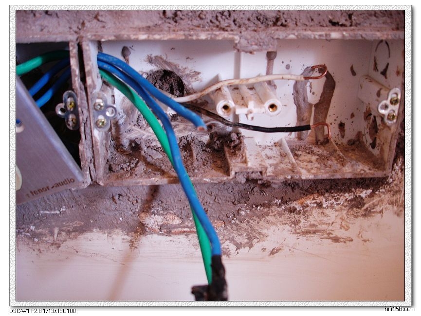

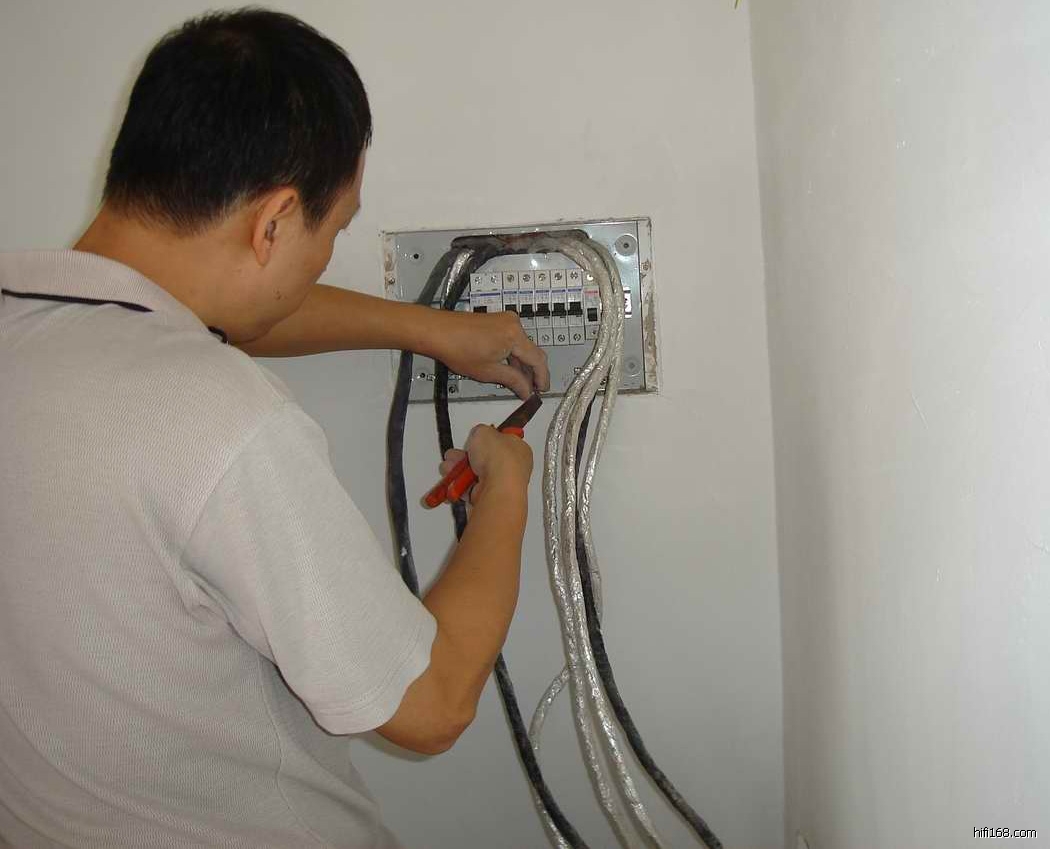

以下是本论坛烧友"LINN12"少的音响电源专线改造和原来家用电线之比较.LINN12少用的是英国倍耐力4平方电线,和他原先用飞线接的美国线那种,是二手两线并绕的那种,通过AB比较,虽没煲够,但质感上已经好于他那两跟飞线的表现.总体表现是厚而不浓,通透亮而不冲,明显是动力足二成.
68996
68997

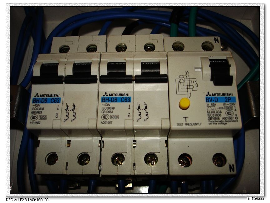

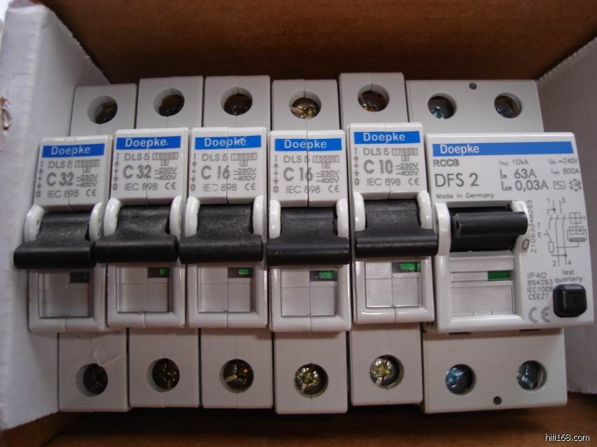

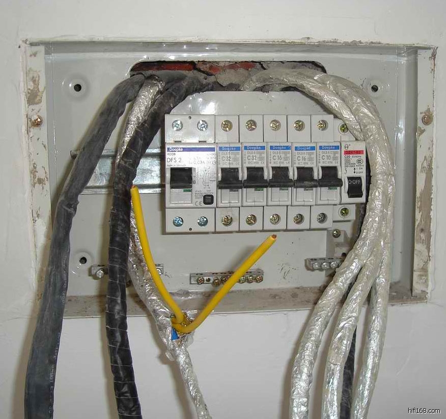

乐林8 - 2008/3/12 15:11:00
为了温暖和丰厚,LINN12少动用了原装日本三菱红铜接插漏保和空开.选择63A是理想的.
电箱盒我帮他安装于门外,方便使用而美观.
69004

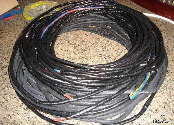

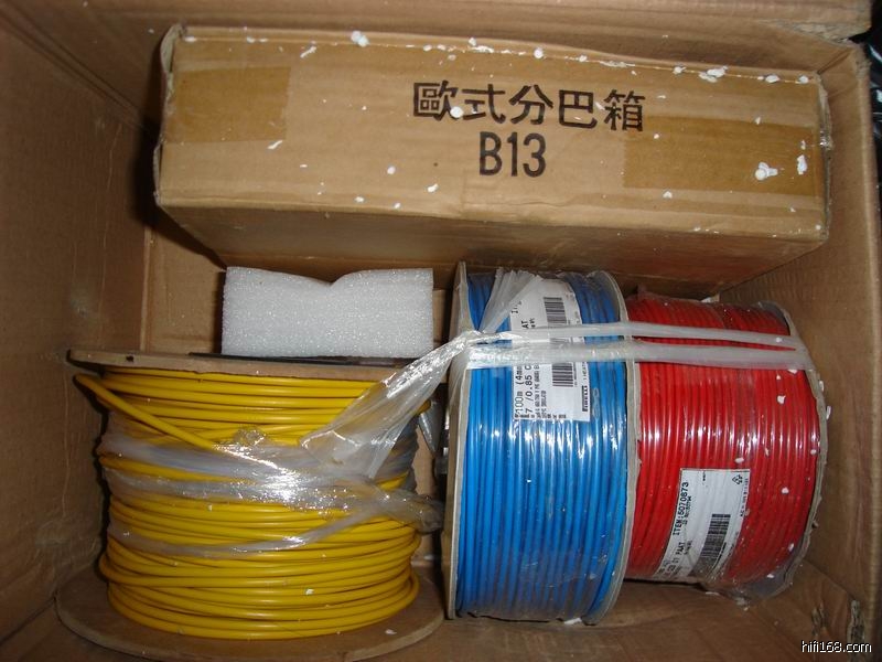

乐林8 - 2008/3/12 15:58:00
李寻欢大侠的电源改造过程,小李飞刀兄所用的漏保空开是有名的德国大D牌子(感觉比德国西子要温暖),此种材料用到红铜,取他温暖润泽.电线是用上英国倍耐力4平方二圈和6平方一圈.

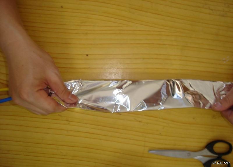

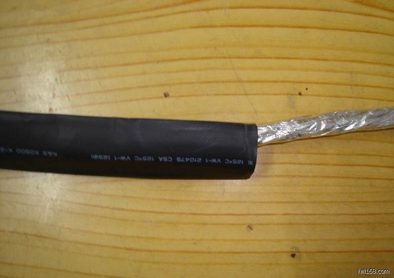

乐林8 - 2008/3/12 16:12:00
小李飞刀很特别的是:给倍耐力线带套,锡纸,热缩管(我们没有做这步),真是"八仙过海,各显神通",可见工程之大.

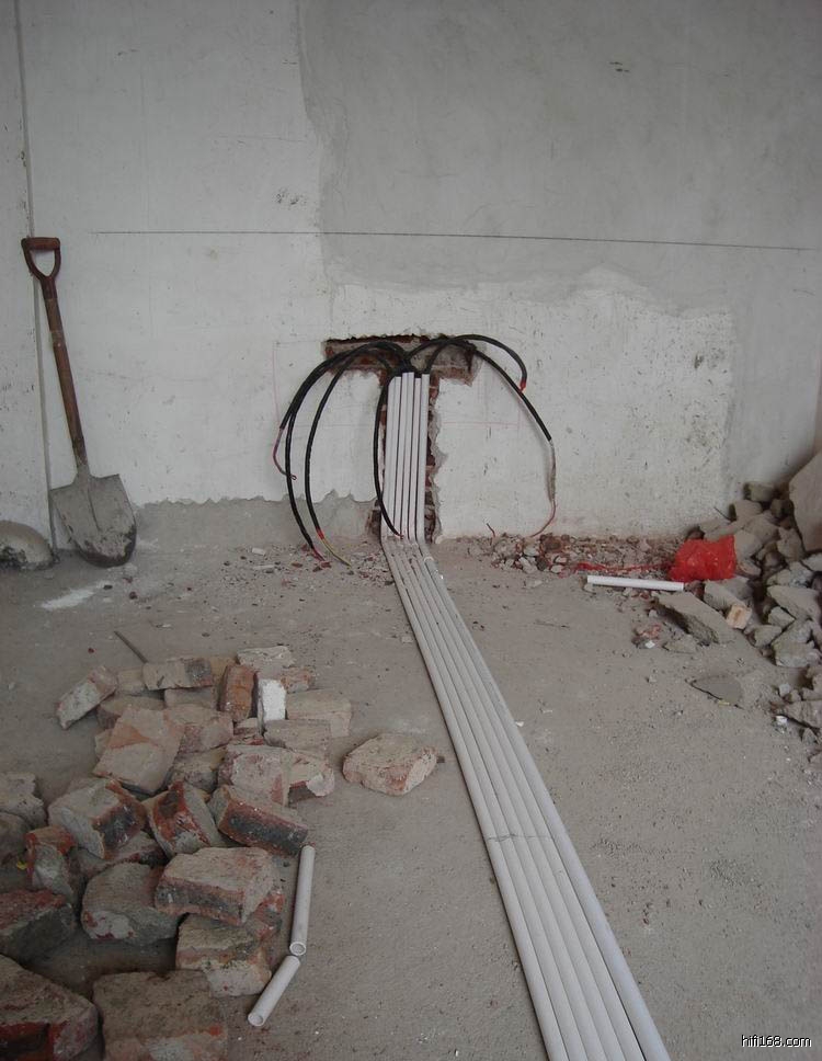

乐林8 - 2008/3/12 16:25:00
话说那些天............动土工程浩浩荡荡,灰飞烟散.
