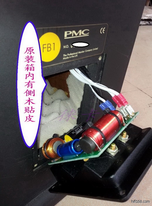

pmc-FB 1 是二分频小型落地箱,同样为传输结构,在日本也是小落地箱中最受欢迎之一,由于喇叭是挑选配对的常用型号,所以 DIY 仿箱和假箱比市场真箱还多。
此箱分第一代 的金属振膜高音为 PMC-FB 1,第二代 丝膜高音 PMC-FB1+,第三代 升级为西雅士高音的 PMC-FB1 i 。
不管是那一代 PMC- FB 1 都和 pmc 其他中高档如 pmc-ob1 i  pmc-mb2 i (八爪鱼低音) 等型号有许多以下相同生产工艺:
1: 固定喇叭螺丝均带花纹垫圈 (
假箱省了垫圈) 。
2: 箱体后面标签平整,就是经常擦拭也不翘皮,只会边缘磨损露白纸颜色,亚光表面字体印刷清晰。
3: 接线插件有颜色区分(
假箱单种颜色) 。
4: 箱体内侧均贴木皮 (
假箱就粗糙纤维板) 。
5: 分频器每个零件均有数值 (
个别假箱用无字,无数值残次品电容和套封透明塑料线圈) 。
PMC-FB1+  请移步此帖5楼
http://bbs.hifi168.com/showtopic.aspx?topicid=211497&page=1
附件: pmc-fb1-1.jpg
附件: pmc-fb1-2.jpg
附件: pmc-fb1-5.jpg
徕卡 - 2013/3/20 0:12:00
原装PMC-FB1
附件: pmc-fb1-6.jpg
附件: pmc-fb1-7.jpg
