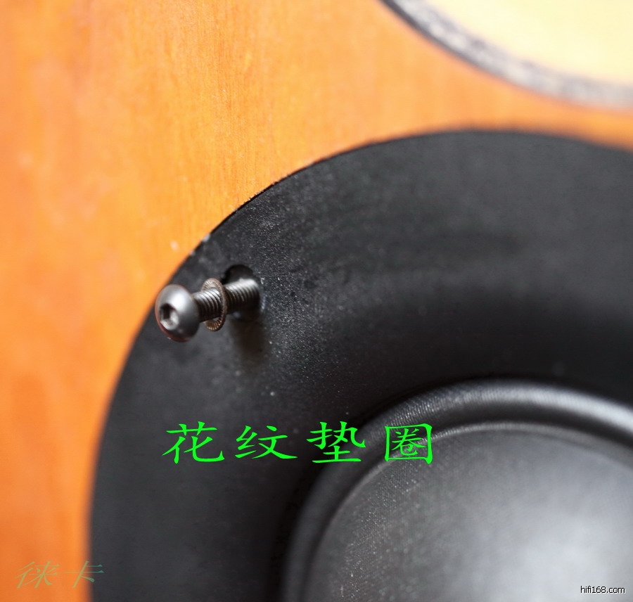

2:喇叭固定均用高质量平面整齐螺丝,并使用压花状垫圈。(假箱劣质地滩螺丝,无垫圈)

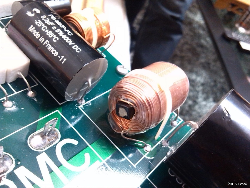

7:分频器全部测试过正品元件,每个零件都标有参数,如电容量.电阻值.电感量。(假箱是假冒零件,有些电容无印字,线圈无浸漆处理,用透明塑料套封防散架)
8:分频器电路板i系列开始印有二维码,板上PMC型号标签,工厂检测序列号印章等。(假箱没有)

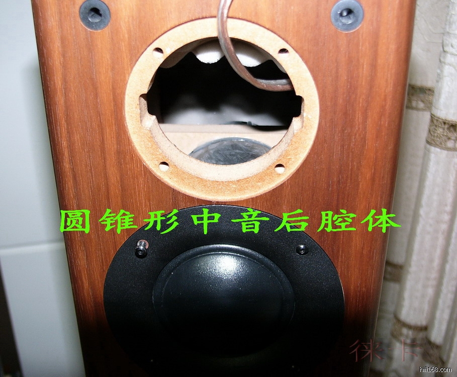

9:ib1.ob1.ob1i等中音喇叭后面原厂装有黑色压模注塑的一体圆锥形腔体。(假箱为黑色垂直圆纸筒)

徕卡 - 2013/1/31 0:39:00

原装 pmc-FB1+ 和 pmc-FB1i 做工精致
每只喇叭固定螺丝均配花纹垫

上图为 pmc-fb1+ 原装分频器,零件标有数值,有厂方检测序列号,分频器型号。
下图为 pmc-fb1+ 所谓 ( 欧水 ) 的分频器,论坛买主提供图片,目前 退货退款中。
附件: FB1-6.JPG
附件: 水货 FB1.jpg

徕卡 - 2013/1/31 0:47:00
上图为实拆原装 pmc-ob1i 中音,箱内安装原厂一体注塑圆锥形后腔,并装吸音海棉

上图为官方网站分频器,下图为实拆原装箱分频器。
原装分频器每个正品零件都标有数值
附件: OB1-11.jpg

此所谓 "欧水" pmc-ob1i 不作多解说,各位可以仔细对比前面几款原装箱里外各细节,如 螺丝.贴面.中音后腔(可从高音喇叭孔观看).无花纹垫圈.无字电容.非原厂电阻和电容.连接线.插片.吸音海绵.板材.印字商标.电路颜色.等 ......
