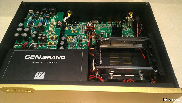

打开机盖,数字输出板是全新设计的,据厂家说数字部分与9I-AD一样。
437812
437813
晶振部分用上了软悬挂,高性能就是依靠类似HIFI细节优化而支撑起来的。
437814

言归正传,作为数字播放器,如果说模拟部分电路设计会在表面上影响声音质量,那么数字电路部分会对声音的本质产生影响。我倾向于专业的人做专业的事,数字部分拿手的厂家不一定拿手模拟部分,反之也同理。优秀的数字输出质量加上优秀的DAC解码合并组成了优秀的数字播放器。解码部分的产品市场上可谓琳琅满目,但是拥有优秀数字输出的播放器还是凤毛麟角。我用过市面上不少数字播放器,世纪格雷播放器的数字部分质量绝对排在前列。这也是我经过多次PK比较只有5I-A一直服役中的原因。不过现在土豪金要取而代之,老款5I-A只能做二奶或转手了。由于厂家还没有土豪金的说明书,好在它的的数字部分架构与9I-AD一样,我就从官网上摘录一些数字部分的技术特点。
1、采用独立音频DSP(飞利浦高端hifi音频DSP)+音频专用外部双时钟架构
可以看到,9i-AD(土豪金)的系统时钟MCLK与其他播放器有所不同,时钟源直接向DAC输送时钟信号。普通的播放器,必须使用DSP内部分立出来的MCLK,否则不能同步。9i-AD(土豪金)依赖独特的同步技术,使DSP与DAC两大不同的系统均能直接使用时钟源,使得DAC部分的时钟jitter达到了时钟源的水准,9i-AD(土豪金)的高性能,就源自于此。  一些播放器强调使用了jitter如何低的晶振,但如果DAC使用的是从芯片内部分离出来的系统时钟MCLK,再低jitter的晶振都成浮云。SOC芯片内部产生的jitter,已经将晶振的优势消耗殆尽。所以,低jitter的晶振要发挥作用,还要看如何应用它。9i-AD(土豪金)给出了应用的范例。
2、时钟源使用悬挂避震设计。 时钟系统是非常脆弱的、易受干扰的系统。这是因为时钟源的石英晶体振子对振动非常敏感,在外部高频振动时会影响其精确度。hifi烧友发现器材避震对音质有可闻的变化,其实并非阻容器件怕震,而是器材中的晶振怕震,这也不难解释为什么CD机避震效果远比功放避震明显的现象了。 9i-AD(土豪金)的时钟源PCB上包含了22.5792M、24.576M两个播放器用的高性能日产TCXO时钟源,还有一个解码器用的12M时钟源。这块PCB为独立结构,四周用橡皮胶圈悬挂在主PCB上,这种软连接完全杜绝了各种高频振动对时钟源的影响
3、数字处理部分采用高速的逻辑门器件。在时钟及数字信号传输通道上大量使用高速器件,对电源模块也做了调整,这一改变是本质的,直接的听感就是音质的流畅性明显提高。
不过以上都属于纸上谈兵,好不好还需要拉出来遛遛,实际听感稍后奉上。

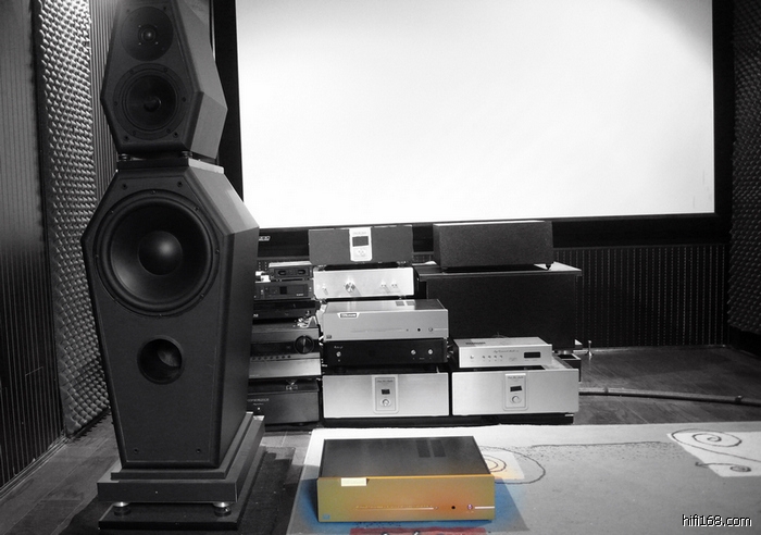

土炮系统让兄见笑了。在上听感前,必须把试听系统做个介绍。我的赶脚:撇开系统的器材听感参考价值就小很多。
HIFI硬件系统我认为有三部分组成:空间、器材和周边
如果想建立一套音响系统,首先不是考虑器材三大件如何选,在条件允许的情况下应该先考虑视听空间的营造。“铁打的营盘流水的兵”,如果器材比作兵,那么空间就是营盘。器材可以频繁更换,好的空间能一劳永逸。空间的处理就不在这儿展开了,网上好的案例有很多。我也是从网上边学边用,在器材还没到位时,提前考虑好视听室的装修方案。目前的空间兼顾了AV和HIFI的平衡,做到大动态毫无驻波,高频又不失水润。唯一遗憾就是做工不够精细,细节处理不够完美,我的动手能力实在不敢恭维。
周边主要指供电、咸菜、避震、摆位调整等。这个也好理解,一笔带过。我拉了2路电源专线供电,咸菜避震属于多国部队,主要有线世界、杜兰、威宝和DIY。摆位很重要,要获得优秀的音场,我建议喇叭面板离后墙至少要有2米的距离,良好的摆位不会一蹴而就,需要慢慢听,慢慢调整。我现在的喇叭摆位也是经过2年左右的调整才算确定下来。

让大家久等了,罗列一下试听时的器材。
电处:欧博15S(感谢E版组织的团购)
后端:12寸电子三分频土炮(设计良好的电分最大的感受就是具有很好的通透感)
解码:何庆华旗舰解码MASTER 7(分体再生电源版),用I2S输入
转盘:世纪格雷5I-AD黄金版,用I2S输出
测试全部用16/44.1格式的文件,因为我觉得一个数字转盘首先需要拼得过传统的CD转盘才算成功,才有可比性。我不否认高规格文件的听感更好,但是对比的参照物就没了,
有点遗憾,因为我以前用的北极星CD转盘已经转让,无法同台切换对比。不过当初用5I-A与CD转盘进行了PK,当时给我最大的感受就是5I-A相对CD缺乏了一些安定感,另外CD的声音更细腻些。考虑到便利性,我最后直接放弃了CD转盘,CD软件抓轨后也全部转手了。
这次黄金版的试听主要看看相对普通版有啥提升以及与我印象中使用过的其它国产数转的比较。
