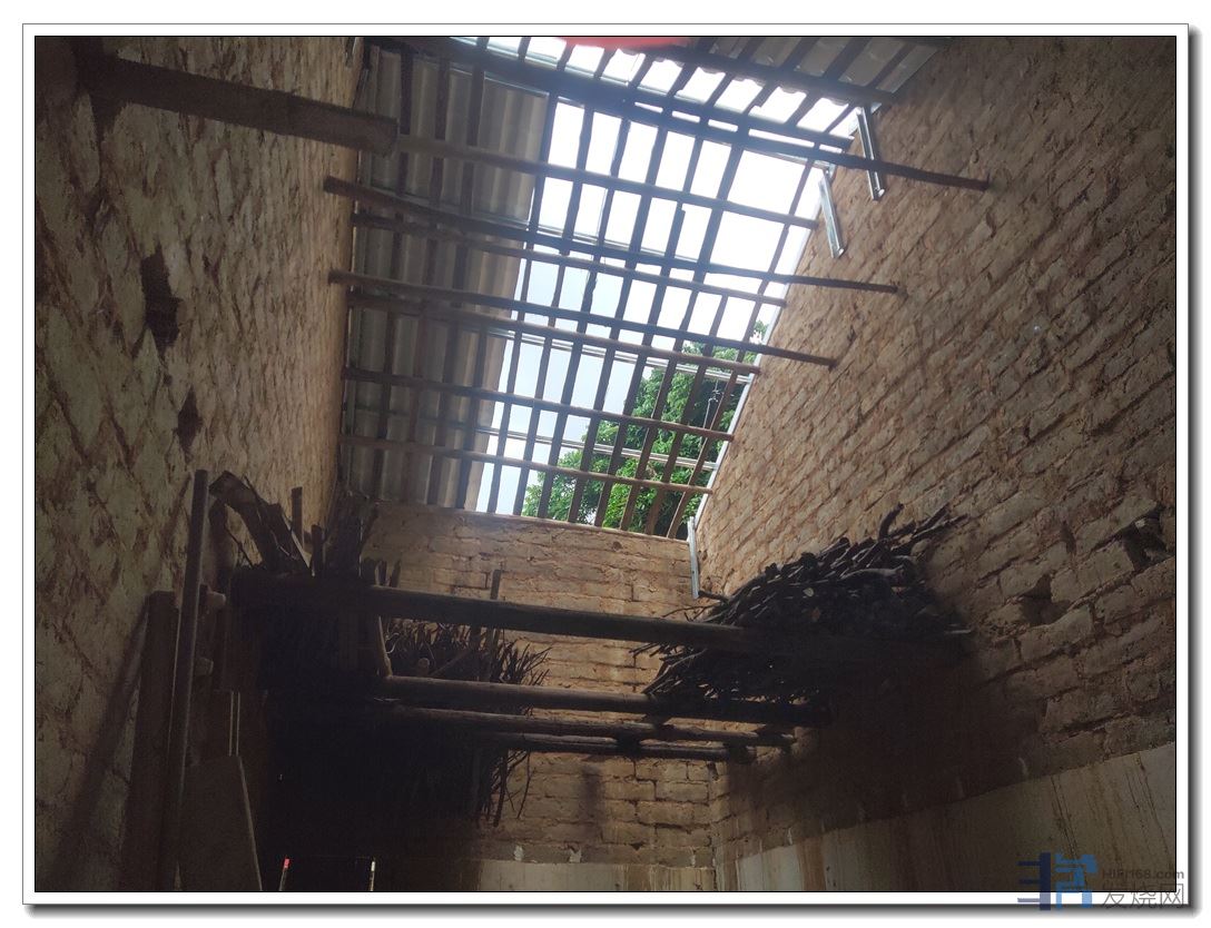

暑假时翻新了乡下老家两处瓦房。
其中一间有一厅四房,建筑的材料、不规则的墙面、弧形的树脂瓦、5~6米多的尖顶层高,天生声音特性良好,适合小型乐队及音响器材重播。
到时适合装簧处理下,搬几套自己制作的土炮系统回去用上。
796363

这两间老屋,就在我们乡下所住楼房的旁边,是之前最早期80年代建下来的第一座新屋。当时盖的是窑烧的传统陶瓦,风吹雨打、鼠爬鸟扒三十多年后已经各种漏水、失修。早在2020年春节我就打算翻修,但一是房梁老旧工人不敢施工,二是当时找不到这类铁架铺设的树脂瓦,拖到今年才成事。
目前房顶已经做好,里面的杂物也已经清理干净,并初步拉了照明电路。后续就是再做一做内墙的翻新,以及再拉一组音响独立供电线路,安装相关的专用墙插等等。
也考虑为影音室再开多一个窗户(原有窗户偏小),旧窗统一翻新,同时更换房门。
慢慢来。

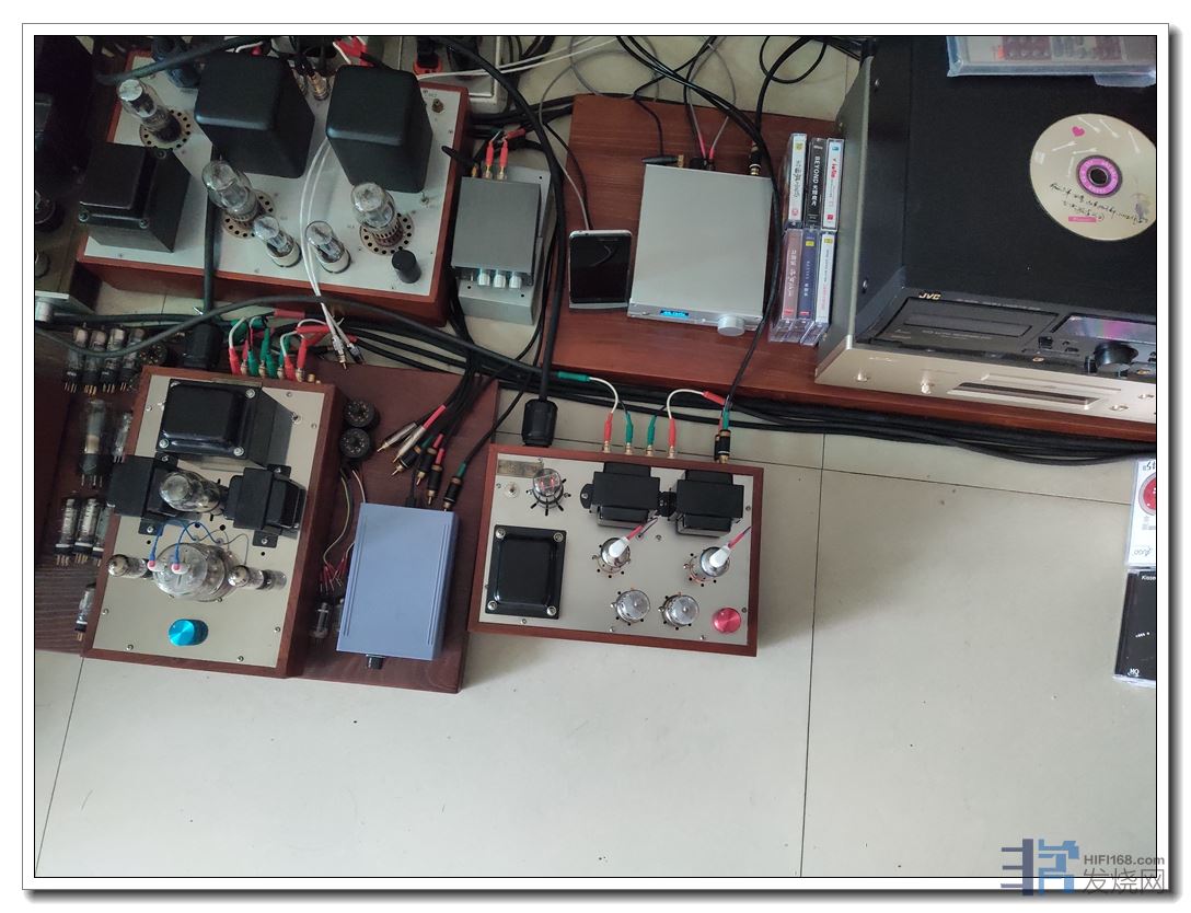

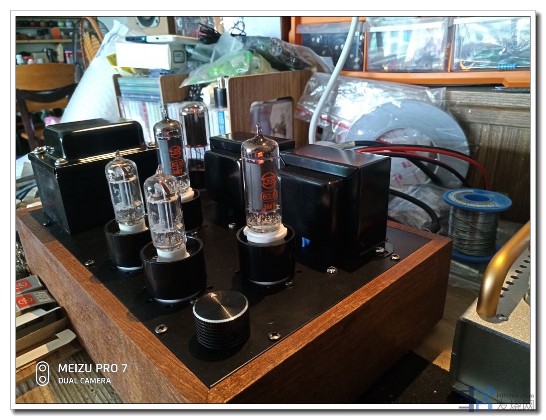

历时约一个月,这款6P13P制作完成了。

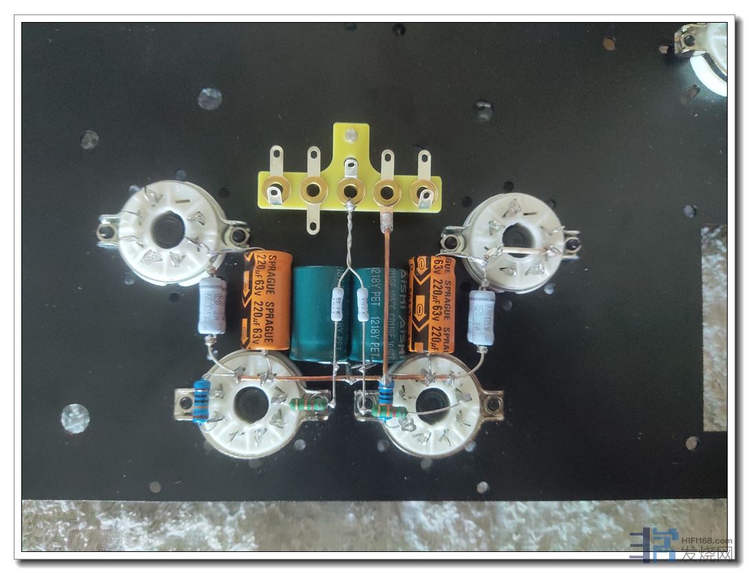

第二台的方案作了两处较大的优化与改变:一是优化了功率管阴极电阻选用,及相应的搭棚电路布局。
第一台6P13P因负压不确定,保险起见选用的是之前6P12P一起买下的25瓦铝壳电阻。定型后的负压只有6P12的一半左右,功耗大为减少,因此取消了这个大块头,换用两只3瓦的松下高温电阻并联:
796471
796473
796472
换掉这两只大块头电阻后,搭棚电路布局也得到进一步优化,顺带着将原用TI退耦电容换成长度短一些的思碧,直接放进前级退耦电容旁边了。这样一优化,整个布局清爽了很多。
二是增设了6V6、6197的三极管接法应用。
原来是打算沿用之前的方案,不打算兼容6V6、6197,直接引线输出的,先做成这样:
796474
做到这里想起之前第一台时曾经看过6V6的工作点,比较接近,由于已经完工而没有折腾兼容,这次趁未完成,安排上。
通过增加一个高压屏线的插座实现6P13P、2E26屏线拔插;将原功率管一个空置引脚用上,优化了工作点,再制作转换座兼容了这两款管子的使用。
就是这货:
796475
796476
796477
796478

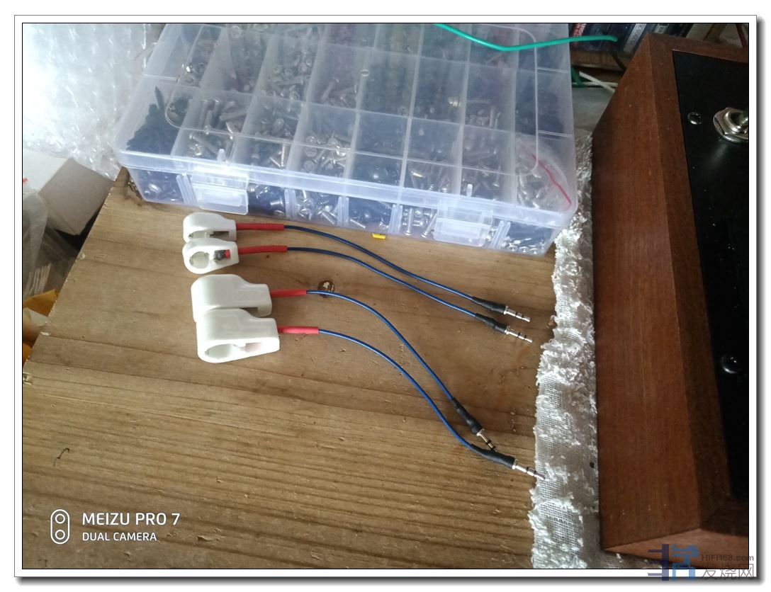

配套的6P13P、2E26屏线也制作了。两者屏帽规格不同,得分别制作一副。
长这样:
796479
796480

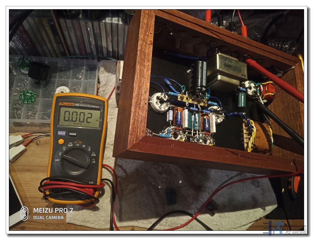

fallingforyou - 2024/10/30 16:26:49
检测,通电,测试。
装管,测试,开声。
796505
796504
796506
796507
796508
796511
796512
测一下底噪/纹波。
两声道均控制在2毫伏左右,表现达到预期。推动90dB以上高灵敏度音箱,也能保持较好的底噪控制水平。我几款90~93dB的全频音箱,耳朵贴近喇叭才能听到微弱噪声。
高素质的全频音箱及古董音箱一直是我保留选项,加上自己本身就设计制作了几款高灵敏度全频音箱,因此对胆机的纹波底噪控制也比较重视。
796510

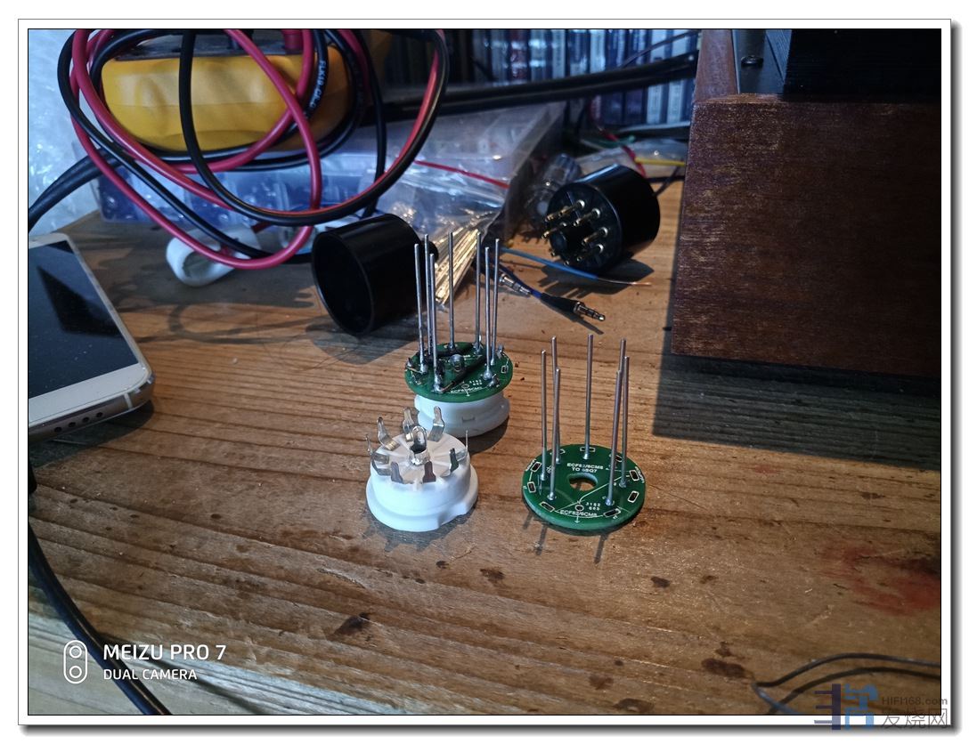

转换座走起:
796647
796648
796649
796650
先插上半裸奔测试下。
点亮、开声测试过关再剪脚、焊接定型。
796651
796652
一切正常。
焊接、定型。定妆照:
796653
796654
796656

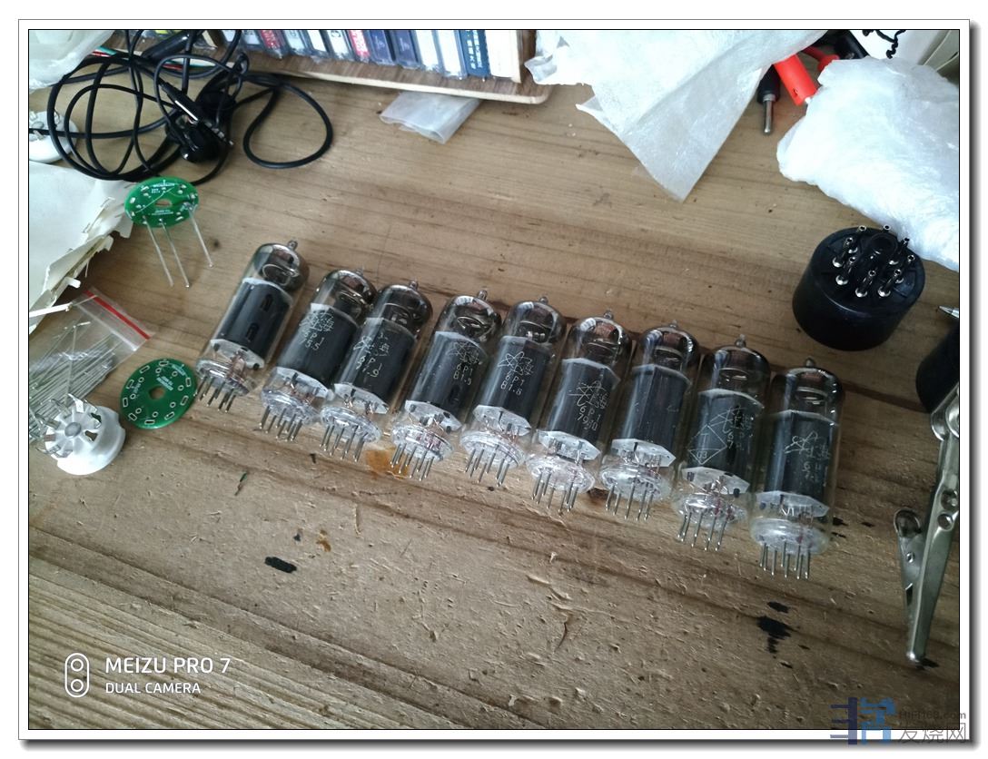

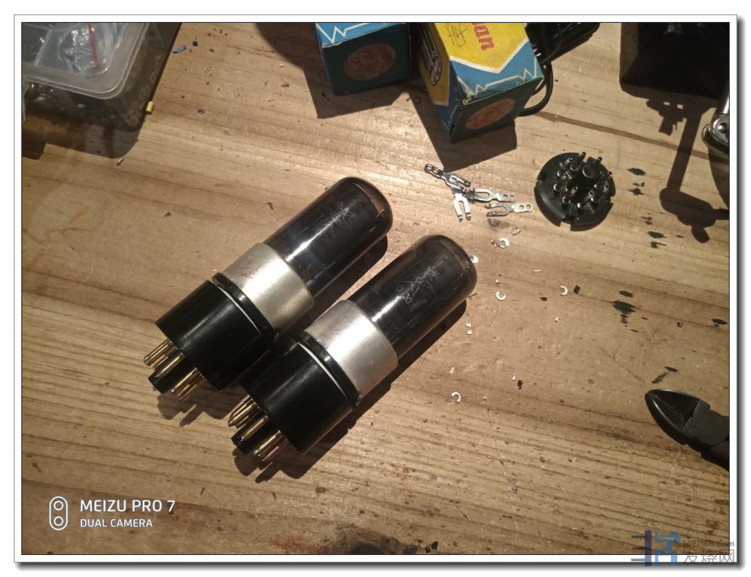

继续。6V6转换座。
其实最早是先打算制作6V6转换座用上的,因大8脚转大8脚比转6197、6P1那类小9脚容易制作些。
后来凑巧翻出手头二十几只6197--由于特性参数与EL84接近,也一直比较好奇它与EL84的声音区别,就顺手先制作了它的转换座了。
796679
796672
796673
796675
796674
796677
796683
796680

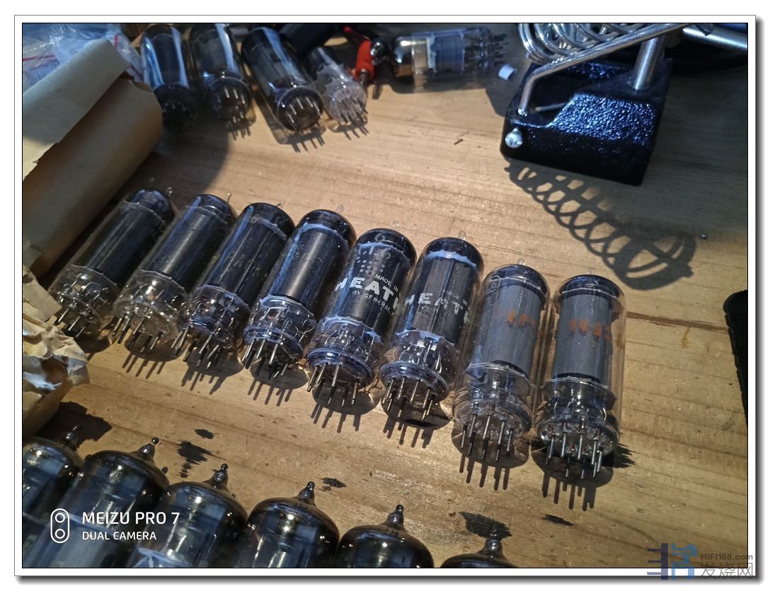

继续,6197:
796934
796935
6197是6CL6的国外军用版本编号,两款是同型管。
先对比RCA、西屋、TEN三个厂牌。
印象中这个型号国内没有生产,只能用国外品牌。如果国内有生产,请高手告知,一起对比、聆听,乐趣更多。
796936
796937
TEN的声音照例是瘦骨仙一样的纤瘦,整个声底稍显得有点薄。跟之前它家的6V6一个风格。
结合之前用过的前级管经验,看来这个厂商就是走的这种骨感美人类的风格。其实这个风格,让我想起300B--小日本弄出来的一些器材,都是这种下盘瘦削的类型。我估计很多程度上是由于日本那这房屋普遍矮细、房间面积小,天生吃不下正常的低频。。。
美国西屋的则明显饱满,低频量感、中频的厚实程度都好不少,高频也比较清晰。
RCA只是粗略上机测试了下,没细听,声音风格与西屋接近,感觉声音更细致一些,内敛些。待煲开后再细听才能定论。但可以确定两者声底是同一类型,估计只会是细微风格的区别。
796939
796938
一圈对比下来,风格比较突出的一是曙光,二是TEN。两种风格,刚才也走了两个截然不同的相反一面。
曙光出来的就是典型的所谓“音乐味”。整个声音虽然清晰度、线条、细条有点软糊,但低频绵软、中频厚暖,高频内敛,给人一种放松的感觉。整个声音比较友好,类似一个没有什么棱角的老实朋友。音响圈内不少人喜欢这种“胆味“的。
TEN清爽、明快,云淡风清的感觉,但低频量感较少、中频也稍显薄。这个骨感美女的风格也比较特别。但喜欢与否,还真得看各人口味。
796941
796942
先到这吧。
后续又找到一些GE、雷神、喜万年的6197/6CL6,有机会再补上对比试听报告。
请用过期虫蛀茶。
796940

这款胆管难得之处在于:特性参数与EL84接近,只是引脚定义不同; 上机使用证明无论输出功率还是声音表现,也都比较接近。但价格却由于型号冷门、引脚不同而比EL84低很多。
也就是说,只要制作时调整引脚接线,或制作相应的转换座,就能以实惠很多的价格,享受到所谓世界名管的声音表现。
由于型号冷门,印象中这个型号国内没有生产,只能用国外品牌。如果国内有生产,请高手告知,一起对比、聆听,乐趣更多。EL84则国内有生产,且同时还有大量的同型管,包括6P14、6P15,等等。货源非常充足。同样已经制作转换座用上了,具体情况稍后再逐步上传制作图片讲讲。
不过6197目前就我所知的国外品牌已经不少,仅手头就已经收有GE、RCA、西屋、TEN、NEC、东芝等好几个品牌百来只管子,好一段时间轮流使用、聆听了。
797372
797373
好管子很多。不急,慢慢来。
请用茶。

上述几款管子用好之后,很自然延伸到另一款性价比好管:6P15。
二话不说,剁手一批。太败家了,需要面壁思过。。。

6P14、15,三极管工作点都设计在适合范围,在这个平台上是直接通用了。
废话不说,制作转换座用上了。
先上传特性图片。
前面提到6P1、6V6、6197和6P14,也一并上传算了。
