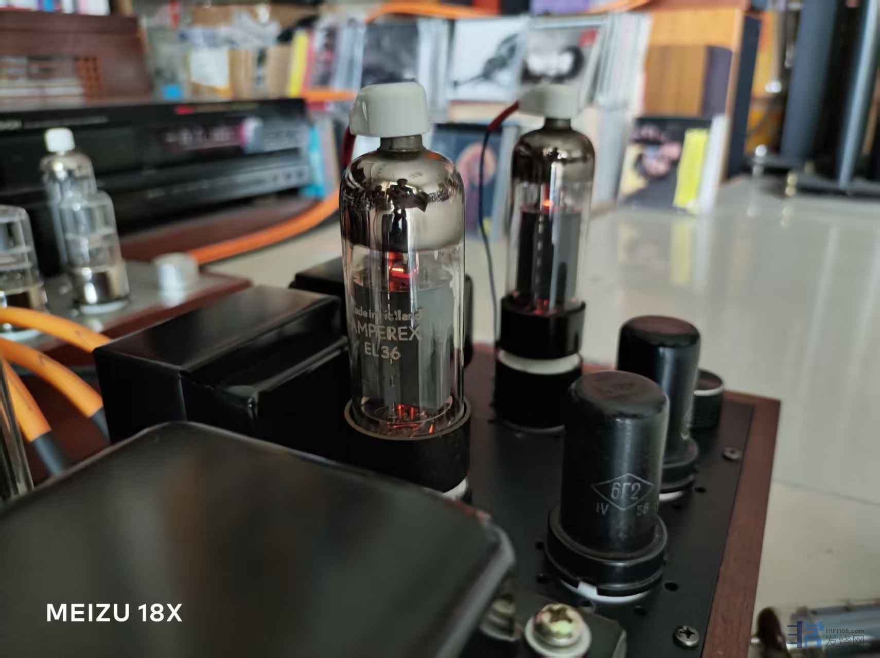

论坛二次发育期,趁暂时稳定,发些PP。
最近折腾了几款冷门管的转换座,给6P3P用上。
804753
804763
804765
804756
之前开发6P12P、6P13P时备了十来几款代换的冷门管。本着物尽其用的原则,找些工作点合适的,制作转换座,给6P3P平台用上。
在6P12P、6P13P平台使用的是三极管接法,而在6P3P平台上则使用标准接法;同一款管子,出来的是两种声音风格,正好互补。
托这些冷门管子的福,这台闲置良久的6P3P也得已重新持续开声欢唱。
804758
目前已经用上的包括EL36、2E26、A2426、6p13p、6146等。
这些管子本来主要用于扫描、脉冲用途,有个共同点:第二栅电压值较低,对供电稳定性要求较高,需要串稳压二极管降压及稳压。
其中表现较好的有EL36、2E26、A2426,声音清爽、明丽;总体平衡度可以,也有一定的弹性与饱满度。
804755
804759
804762
6p13p本来声音比较硬朗、锐利,通透度很突出,但声底稍薄,接近石机。
经过适当降低工作点,调校之后声音的弹性有改善,搭配厚暖的全频音箱,可以安心聆听了。总体是偏清晰、速度的声音,中频的厚度并不突出。清晰度和透明度则是它的加分项。
804766
804767
6146由于本身设计的屏耗较高,对推动级的要求较高,在这个平台上未能兼顾合适的工作点;暂时只是降耗到20瓦左右的屏耗使用(有效输出约6瓦)。
目前声音风格与6p13p类似,但未能完全体现声音特色,后续有机会再深入发掘。
不过初步感觉要将此管发挥得好,综合成本及时间精力投入可能不会低。
804789
804760
804761
上述S2001是日本型号,是6146(美国型号)的同型管。
6P12P暂时未折腾,主要原因是管脚特殊,是大9脚的(上述几款都是大8脚)。负压也比较深,折腾起来比较耗费精力。其实这管子潜力挺大的。后续吧。6146也只因引脚定义与2E26、2426完全相同,才顺便给它上上场的。
几款管子的调校过程颇有意思,声音表现亦各有特色,有机会再详细每款讲讲。
804757
804754

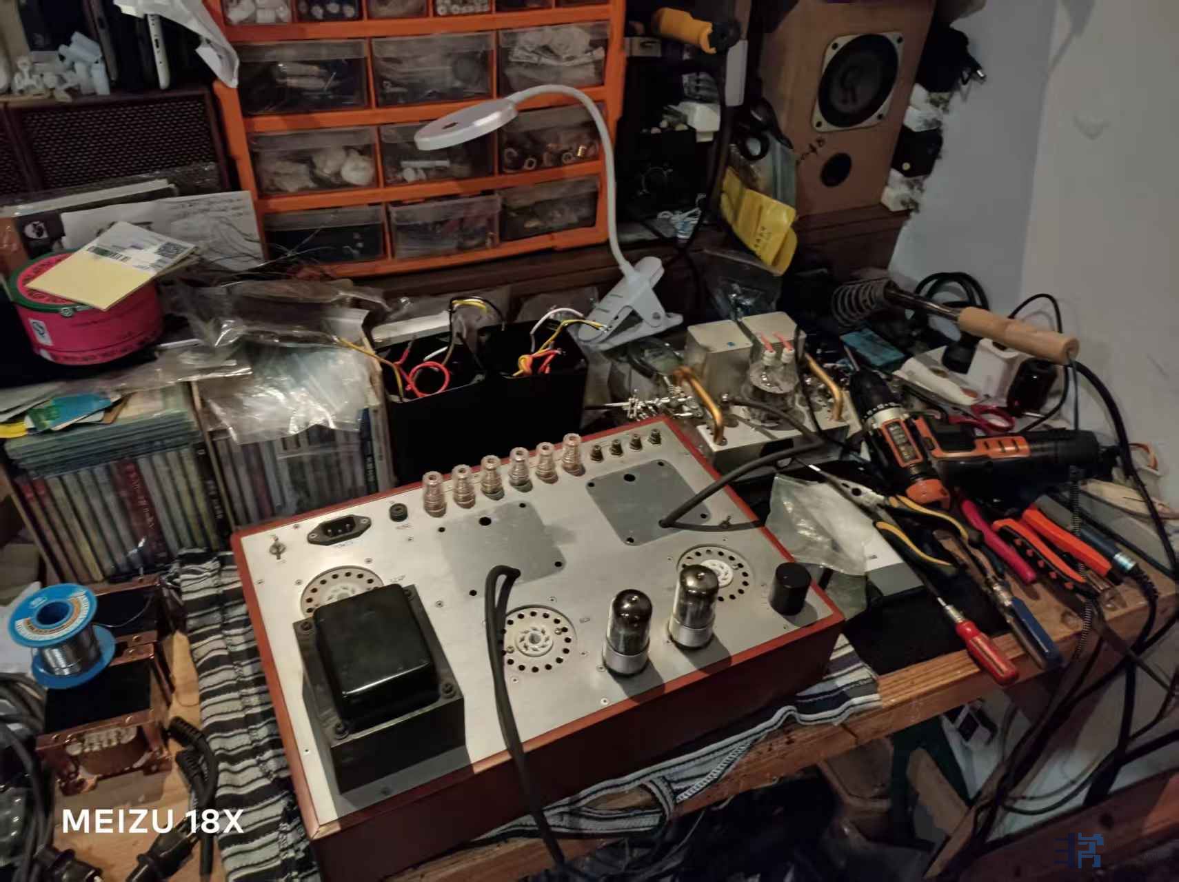

话说老村童鞋这个乌鸦嘴,,满嘴跑火车几十年没一次准的,没想到这一次居然被不幸言中--
9月初上机测试一款刚买到的小日本胆管,胆管内部老化质量问题不断打火,胆机内部传出一股烧焦味。。。
经测试,胆机的输出变压器烧了,初级开路。。。
805387
上图就是当天上机测试出问题后拍照的。
左边这只。日本东芝牌胆管。噼里啪啦一阵打火后,灯丝已经变成紫色。
闻到胆机内传出烧焦味。关机换管、测试,该声道无声。
805386
罪魁祸首--上面图片中一只东芝6GB6。
原以为最多只是烧个把电阻之类的,结果--却是最差的结果,直接烧输出变压器。。。
并且由于是灌封的,还无法维修。

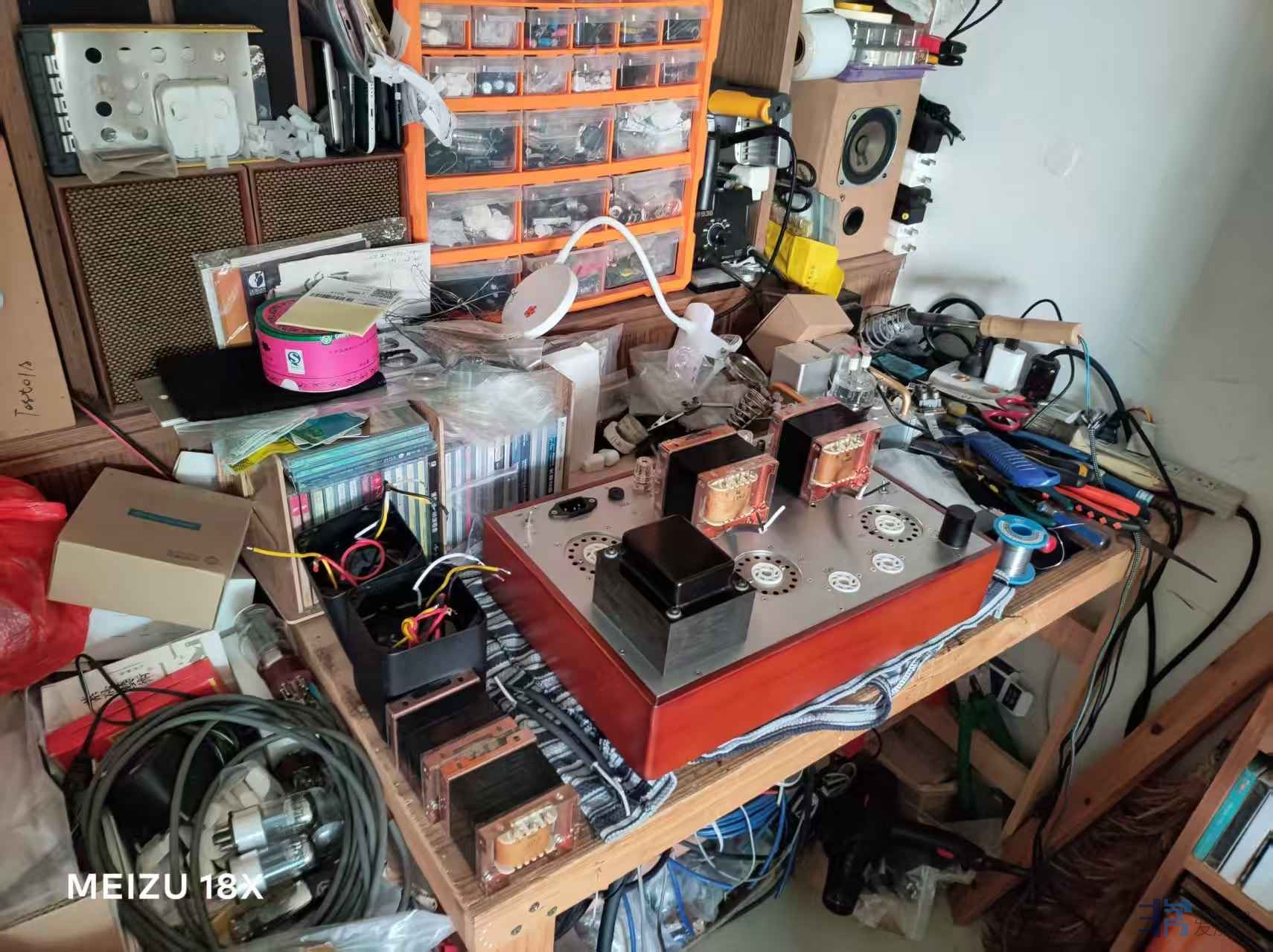

805112
805113
805116
805114
如上图,这一对左边这个就烧掉了的。
问题是联系这个牛的代工者制作,开价也贵得没朋友,一个牛比其他人一对还贵,且可能无法确保与剩下这个完全一致。
没办法,只能自己重新发掘输出牛。。。
805117
805119
805118
于是月初至今,一直在忙活重新开发、测试输出牛的事情。
直到今天,选了几款,准备上机开声测试:
805120
805121
805122
805123
805124
