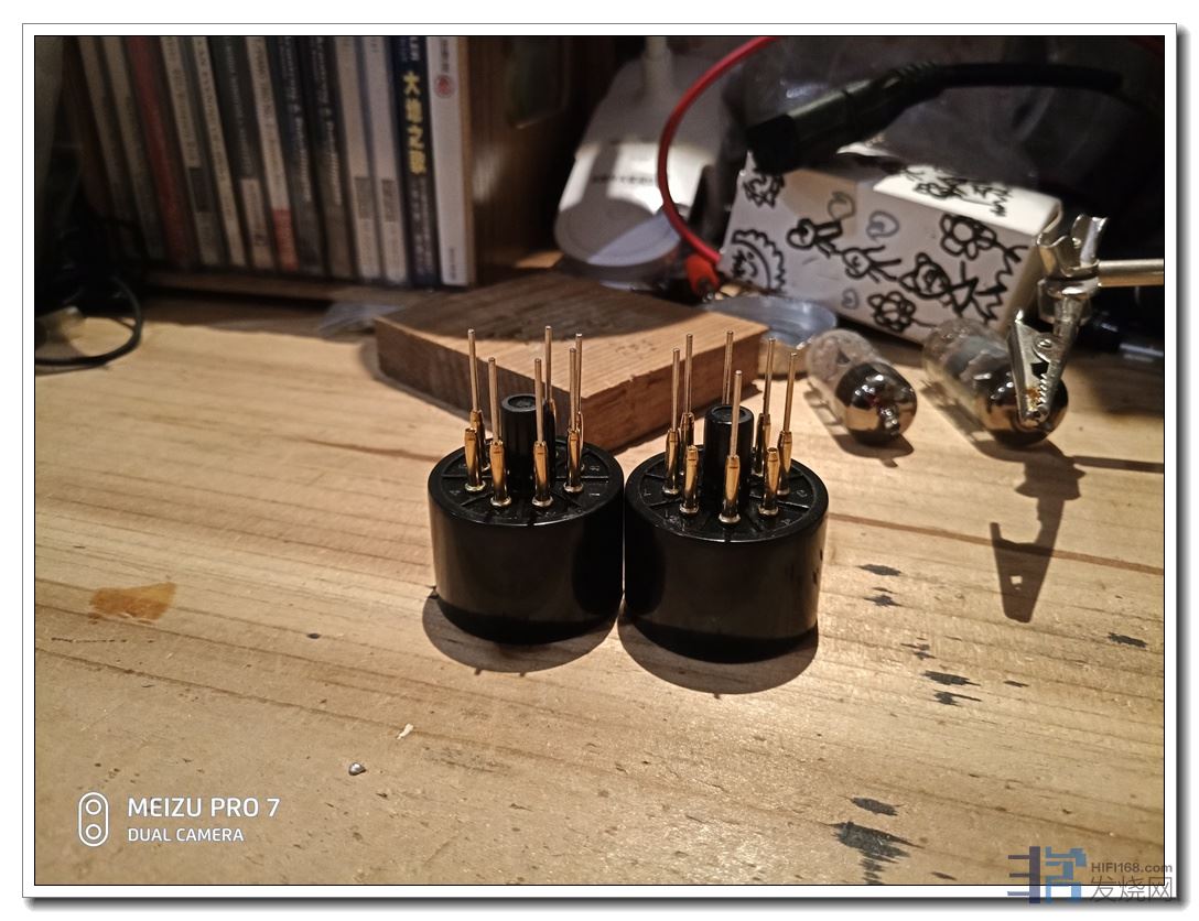

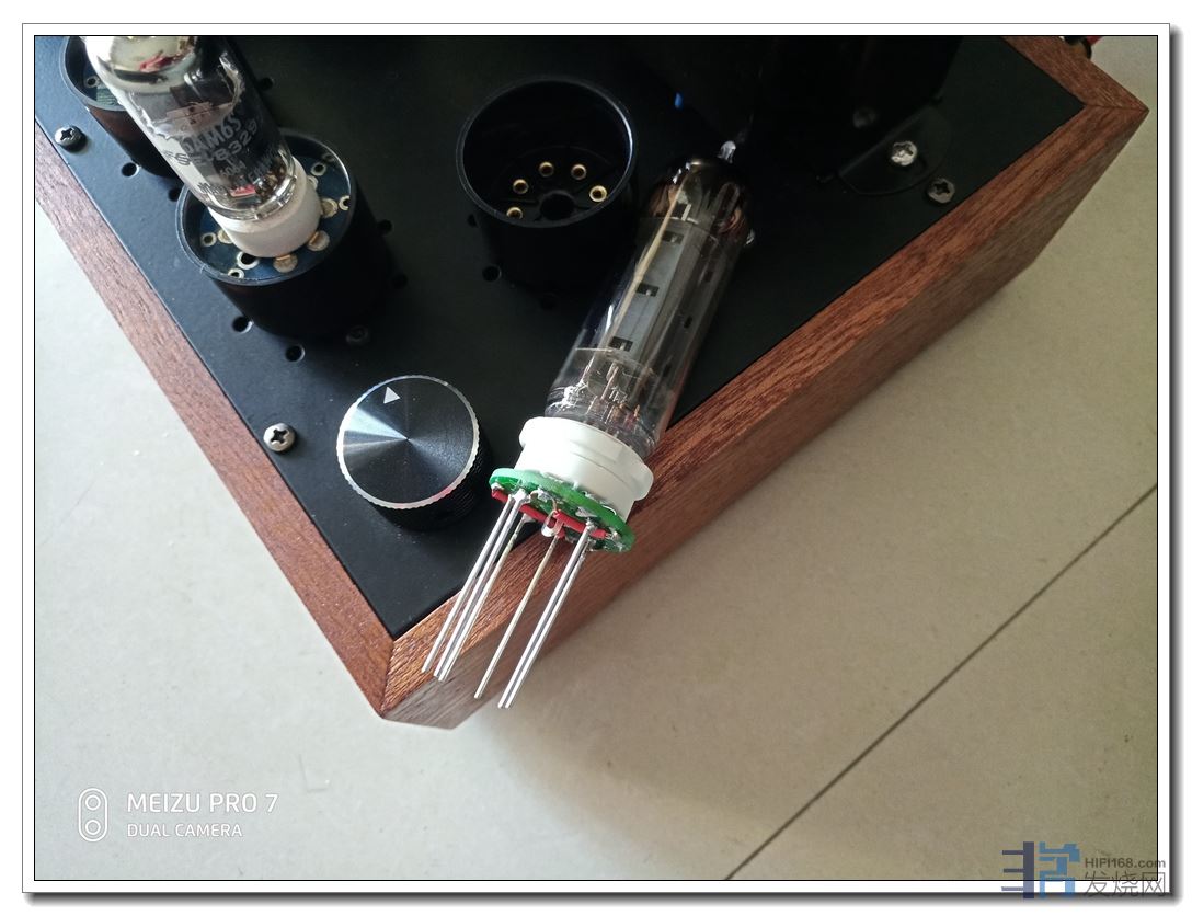

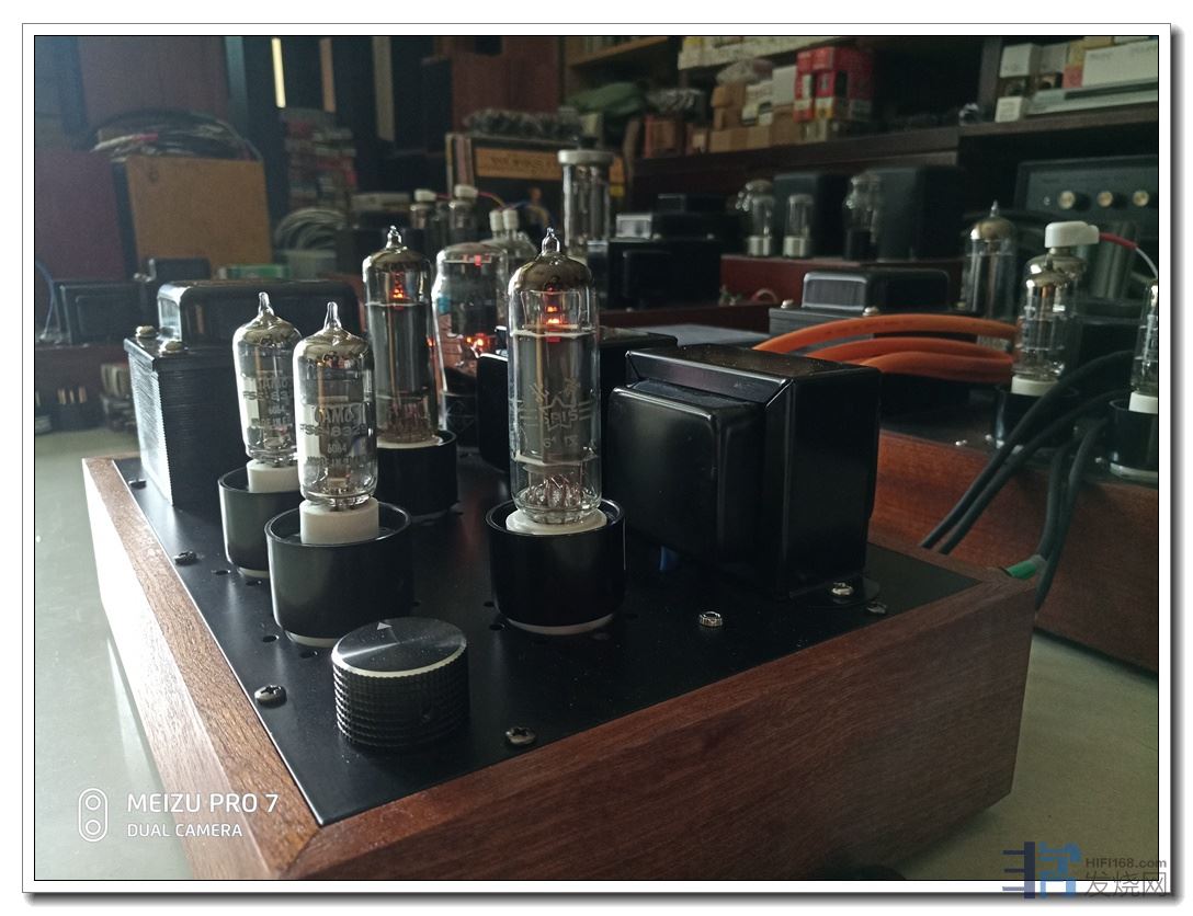

6P14、15转换座制作:
798791
798792
798793
798794
798799
798795
照例先不剪脚焊接,上机测试过关再处理:
798797
798798
测试过关。
剪脚、焊接、定型:
798801
798800
798802
798803
798805
798804
经计算,当前工作点下6P15于三极管接法下屏耗约11瓦(使用另一款高效些的整流胆管能到12瓦左右)。折算有效输出约在1.5~1.9瓦之间。
6P14工作点及输出功率,亦与其接近,但声音风格略有区别(声音风格方面另行再表)。
798807
798806
综合表现上,虽然6P14、6P15风格上略有区别,但无论输出功率还是声音的总体表现都是同一档位的。而价格,却差别较大--14的价格,是15的两倍;很明显,6P14是沾了EL84的光。
不过这两款国产胆管目前价格仍然只是几十元以内,仍然是性价比较高的好管子之一。只要你下点功夫给它合适的方案、仔细的调校一下,能出来令人比较满意的声音表现。
先扯到这。请用茶。

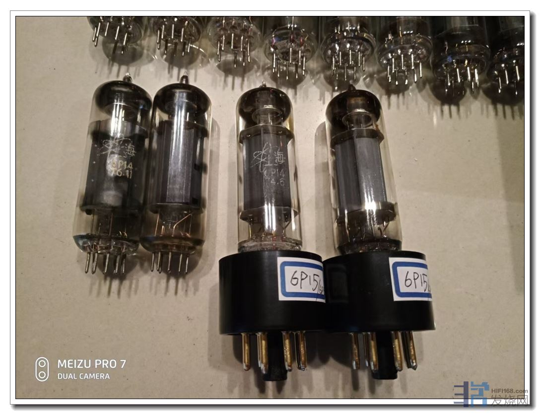

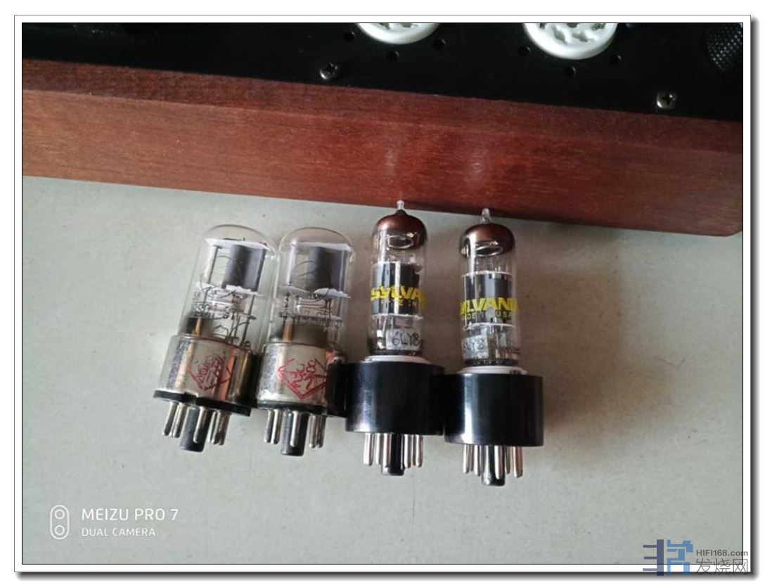

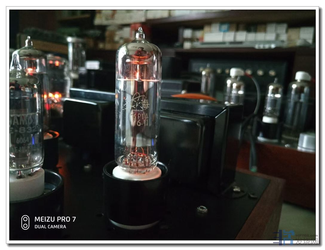

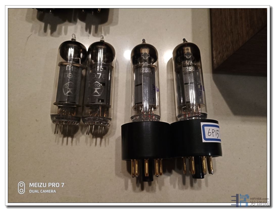

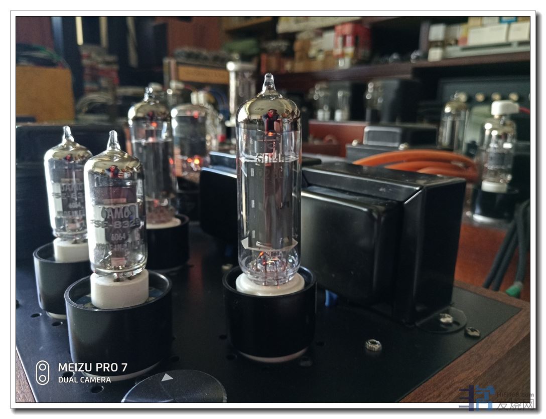

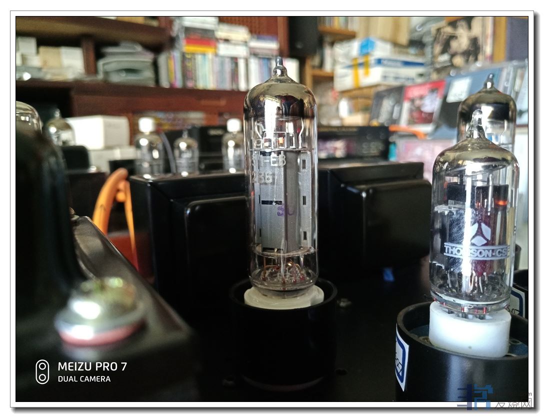

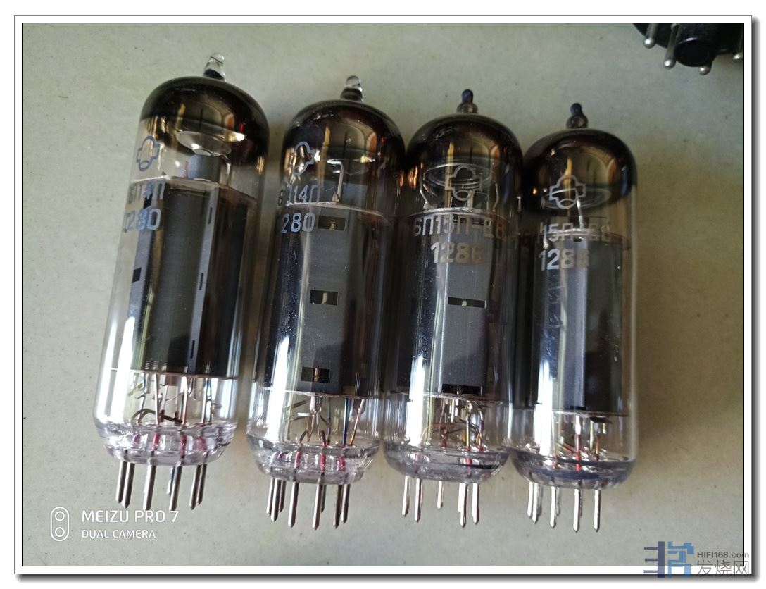

6P14、15作为一对兄弟管,对比是少不了嘀。
对比了手头北京、上海、苏联等几个品牌,结果都较为一致。
799002
798980
798981
798982
799003
799001
几个品牌14、15对比中,同一厂牌的6P14普遍显得宽松、厚暖一些,中低频的量感略多那么一点点;6P15则声底更为干净、音色与线条更为清晰一些,细节似乎也多一些。
虽然个别厂商不同批次或不同材料的管子音色有所差别,但批次材料相近的表现总体表现如上所述。
推测这个区别主要是由于结构上的不同:6P15内部有一个屏蔽罩(与1、6脚相连);而6P14没有屏蔽罩,1、6脚空置。按以前对比过金属外壳与玻璃外壳的同型胆管经验,屏蔽罩对声音的影响是明显的,也体现了上述特征。

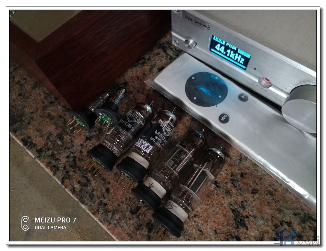

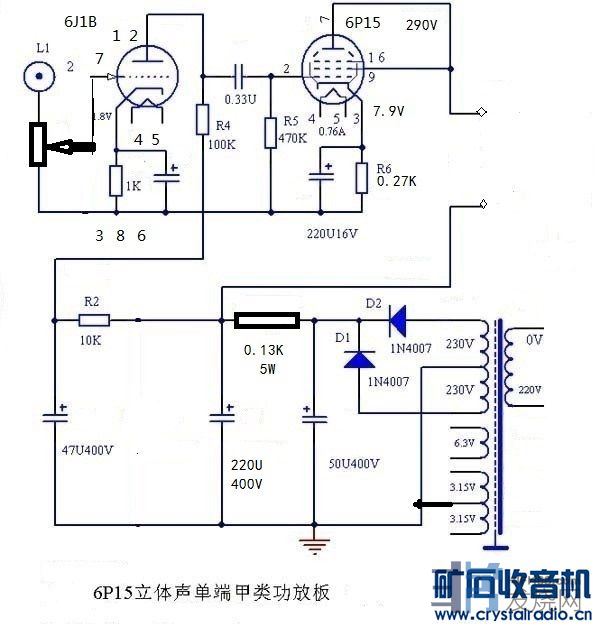

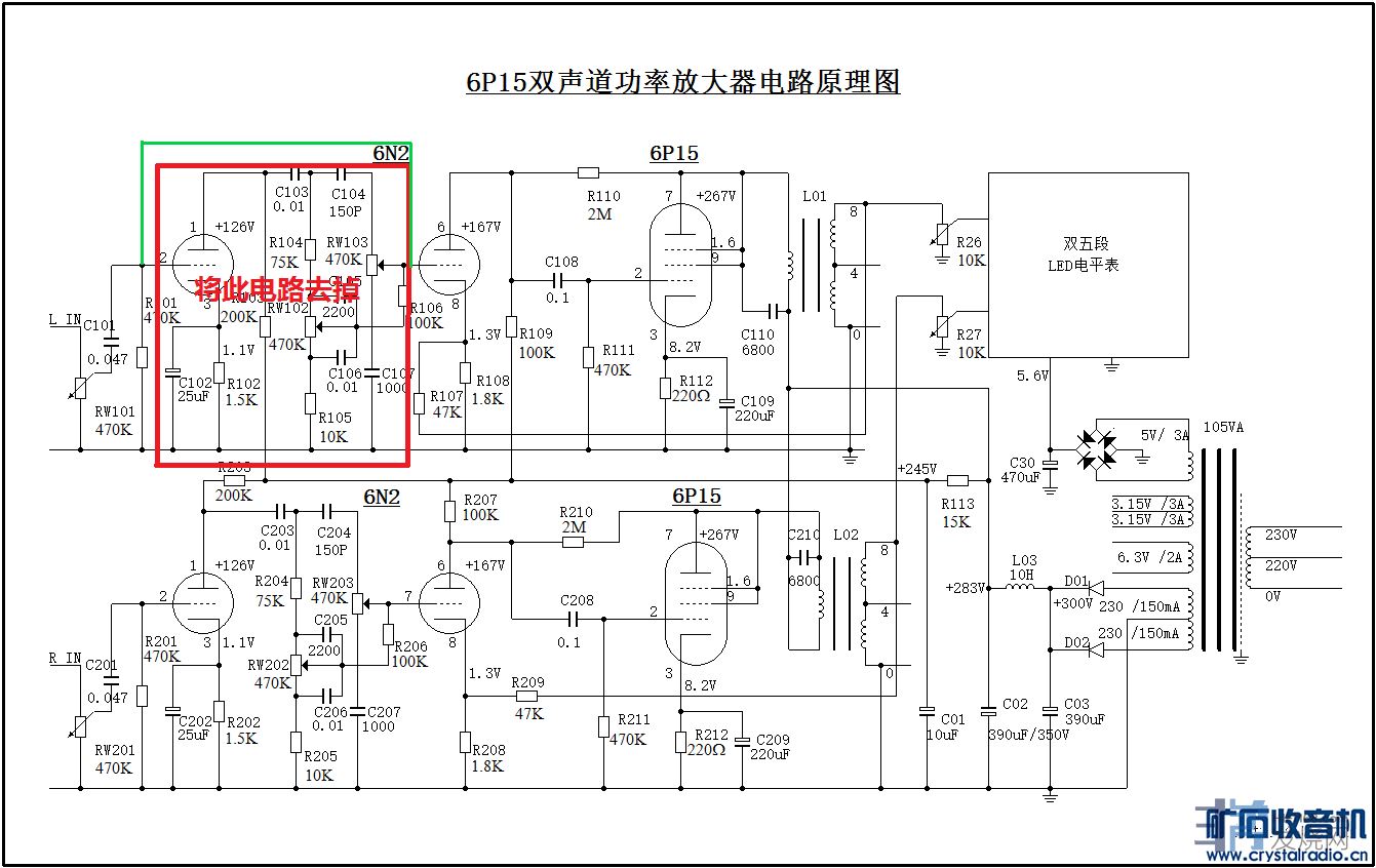

说到6P15这只管子,我当时在搜索三极管接法电路时,发现网上有两种接法:
一是常规的2栅接屏极、3栅接阴极。
二是2、3栅统一接屏极。
比如隔壁矿坛就有这两种接法:
799057
799056
当时比较好奇这两种三极管接法有什么区别与特点?尤其三极接在屏极上的那种接法,对于常见五极管而言很少采用。
按经验来看,内阻、跨导都会有区别的。输出功率、声音表现估计也是有区别的。
刚好当时转换座未完全封装,就通过跳线对比了两种接法的区别,分享如下:
799059
799058
两种接法在工作点上比较接近,输出功率也接近,之前隔壁论坛一位兄台也做过图示推演,这里就不浪费篇幅多讲了。这里重点讲一下声音区别:
声音表现上,常规接法--3栅接阴极、2栅接屏极的声音相对平衡、中正一些;相对接近真实些。
2、3栅一起接屏极,声音显得似乎稍有点点刺激;有点点像我们录音室里稍微加了点点声音激励的感觉。或者说,有点锐化或美化,是一种有个性的声音。
两种接法各有特色,看各人口味吧。
由于我与朋友们瞎玩点乐器,时不时聆听或演奏一些现场音乐的,口味上会相对喜欢真实一些的声音。因此转换座最终定型为三极管的常规接法--3栅接阴极、2栅接屏极。
当晚对比完毕,转换座也顺手焊好、定型,长期使用了:

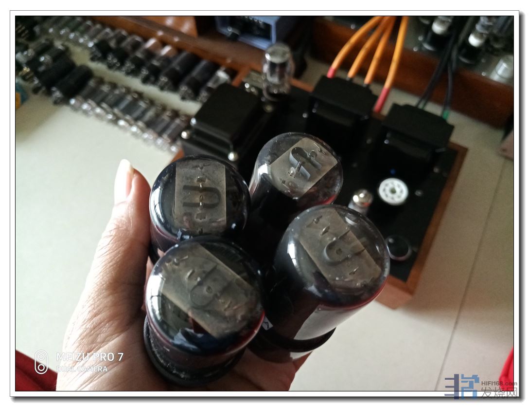

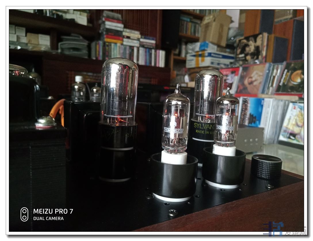

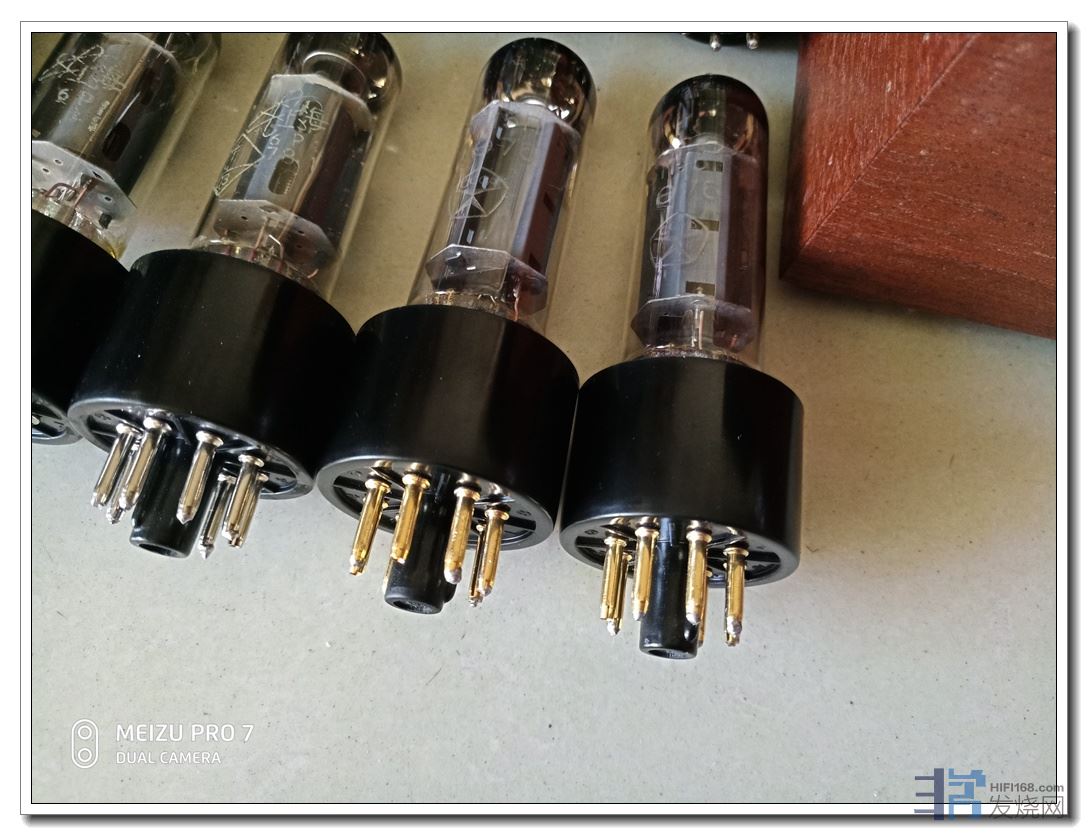

工作点、转换座调整、制作到位后,照例就是补货,备一些管子自用及分朋友。近期逛了不少地方,耗费了不少时间,几个型号都剁手了不少管子。好在除少数欧美胆管较贵外,多数均为国内及苏联品牌,性价比较高,不会太贵。
发些图片,存档、分享。
先来几对贵价货镇楼:

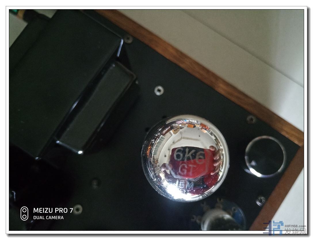

几对美帝的6K6GT。虽然比较贵,但由于版本收集、对比的习惯,还是剁了。
799419
6K6GT是6V6GT的前身,直接通用,除了使用之外,还有一定的收藏意义。
印象中还有一款型号6F6GT,也是6V6GT的前身。目前没有看到过,以后有机会再留意、收集下。
799420
799421
799422
美帝的6K6GT声音表现也基本是之前该国其他型号的主流风格--清晰、线条、细节,比较好。不会过于突出味道,也不会过于强调厚暖的中低频。总体属于中性、真实一类;个极型号会显得直白些。
这个声底之下,不同厂商的声音表现略有区别。总体而言这四款之中,喜万年顶部大片消气剂(俗称“白头翁”)的声音最为细腻,人声、高频显得有些美化、修饰,比较讨好耳朵。喜万年另一款底部消气剂声音与另两款RCA接近,中性无染,有时略显直白。
即使RCA同厂两款不同结构的(下图下方两对),声音也略有区别,不过总体风格就是中性清晰的类型:
799424
799423

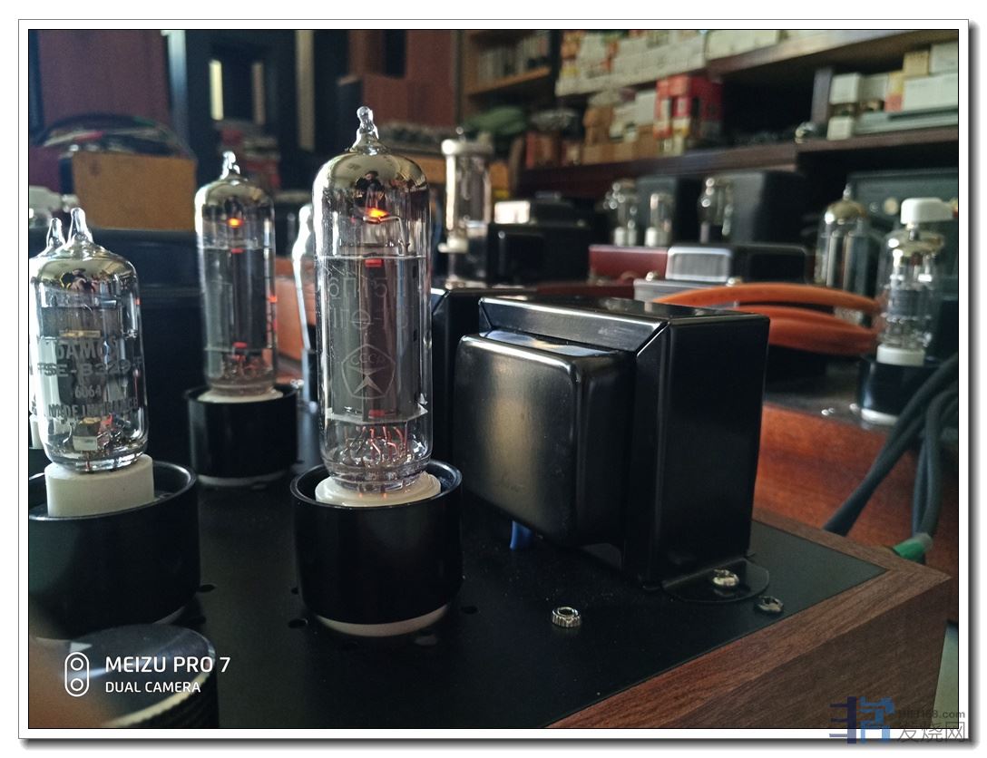

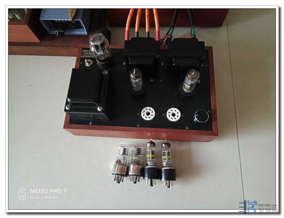

剁手过程看到有一对南京60年6V6(所谓的U顶版本)及几只南京6P13P,也顺手一起剁了。
主要是无聊,想着手头58年的对比一下区别:
799469
799470
南京电子管由于是58年上市的,因此所有58年生产的南京胆管都炒贵了,包括这款6V6;60年的则价格合理些,性价比高些。
两款都是U顶版本,材料、结构基本相同。但价格,58年的是60年的两倍。听听声音表现:
58年偏清晰,中低频节制些;有点像上述美帝RCA,有时略显直白。
60年代反而丰满些,有弹性些;中低频量感略多些(相对于58年而言)、会显得讨好耳朵些。
综合,估计更多烧友可能会更喜欢60年版本的声音表现。3
799471
胆管、线材之类的声音区别是否表现得出来、是否听得出来,因音响器材及系统而异、因人而异,不作勉强。不认可这类区别的跳过上述及我讲过的此类内容即可。3

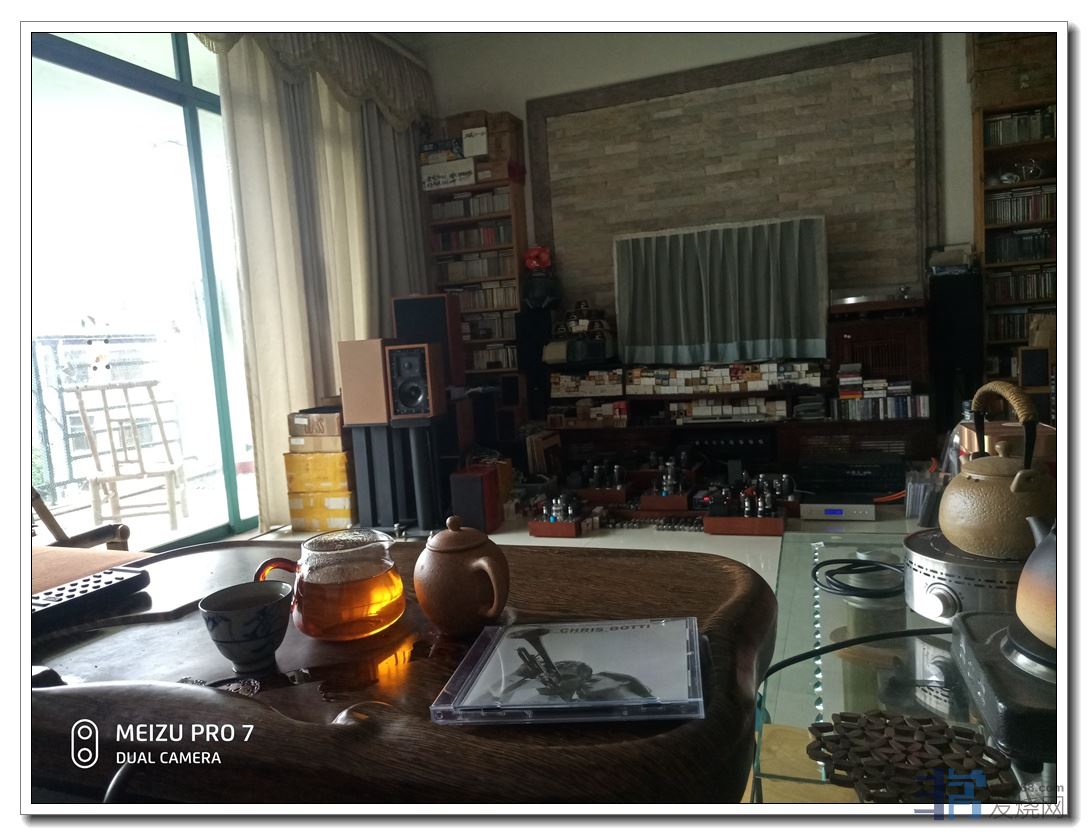

fallingforyou - 2025/1/3 16:13:45
新年伊始,一切都应当是新的。
但喝的、听的、用的,却都是老掉牙了嘀东西--
胆管是六十多年前制造的;
唱片是五十多年前录音的;
茶叶是二十多年前生产的……
​只有喝茶这位小领导是比较新一些的--五年多前出产的。算是在一众老破旧面前帮挣回一点颜面......
泉水也算上吧--元旦也照例早起、晨运,顺手山边装回来嘀......
800210
800211
800212
800199
800200
800201
800202
800203
800206
800207
800209
800208

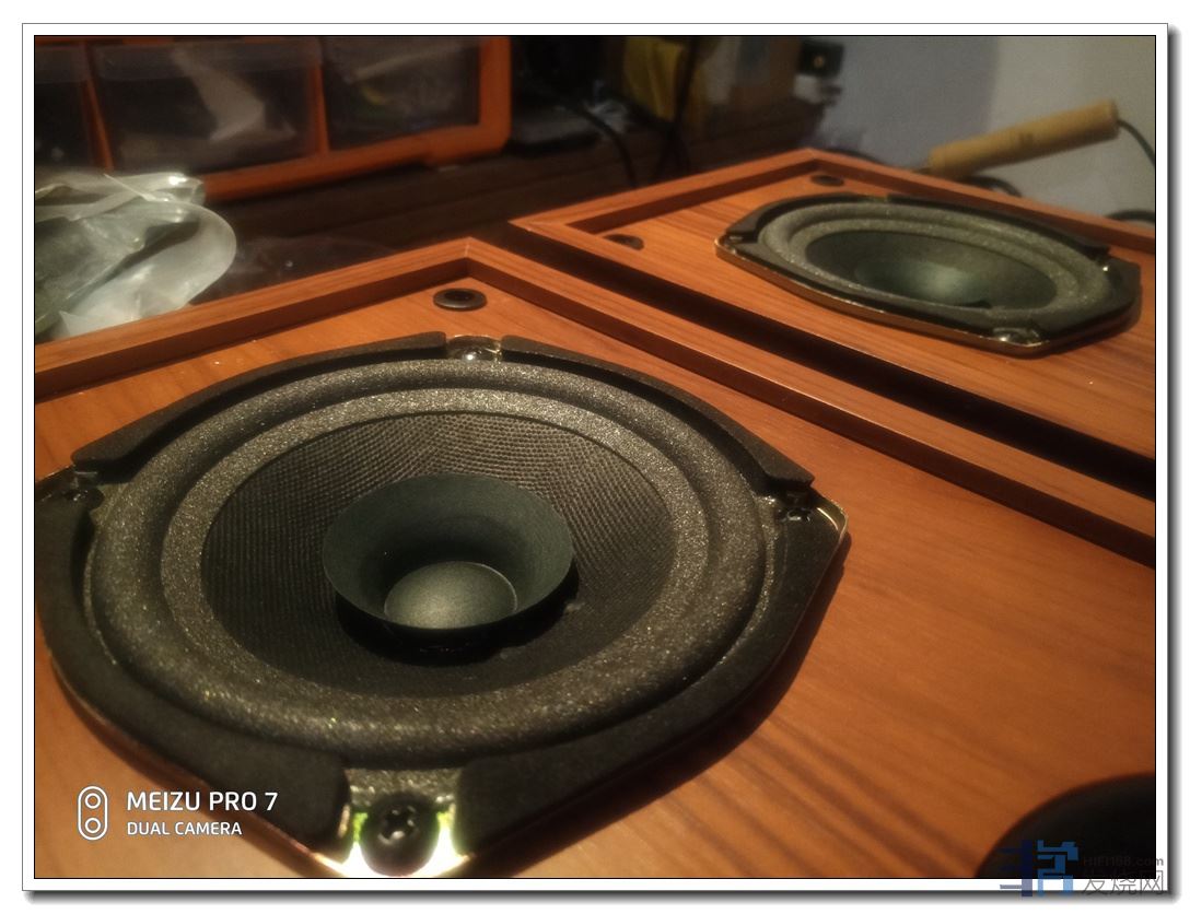

801638
801639
这一箱喇叭单元也快用完了。
目前这款全频做出去有十来对吧。印象中之前好像在这帖子里发过简略制作过程。
自己设计后找作坊定制的箱体:
801637
801636
fallingforyou - 2025/2/28 16:10:51

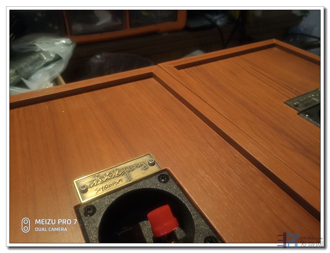

801733
801734
翻看之前制作的编号表,这一对是第十三对4.7寸全频音箱。
这个铭牌也是几年前自己用钢笔写好后,找作坊订制的。也有很多材料选择,对比之后,选择了这种古铜色的,比较古朴典雅些。
801731
801732

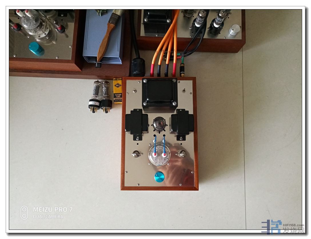

T031F。
第31台冷门管方案小单端。
802392
802393
802394
802395
这款FU32于2月底已经制作及调校完毕,使用多时了。
