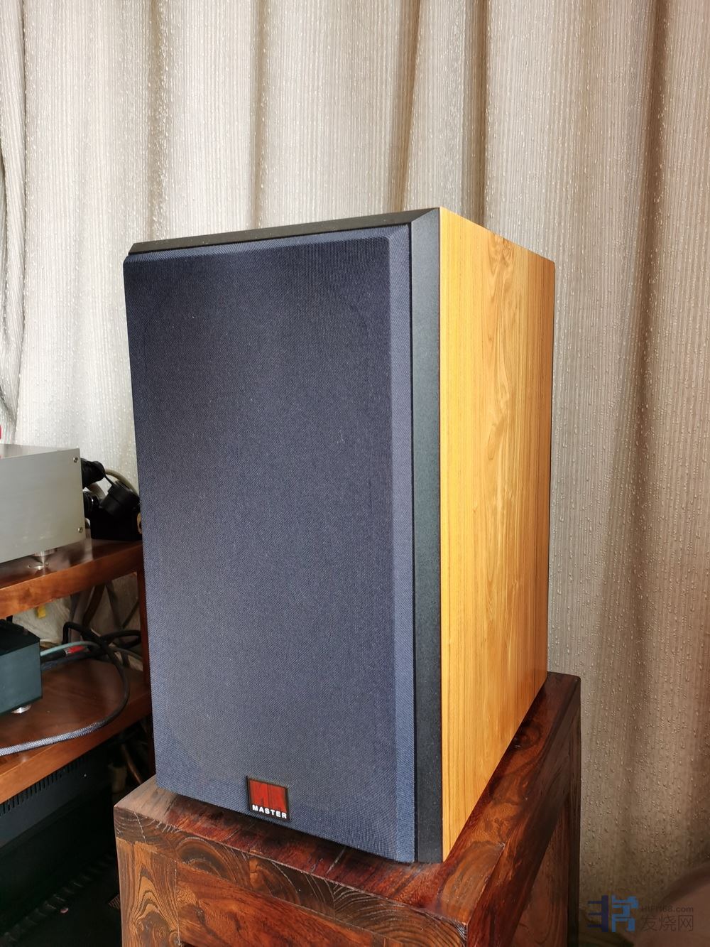

马背上的水手 - 2020/8/10 19:28:32
然而有点不一样,这是比较罕见的美之声监听一号主动版。查资料,应该是2003年左右推出的,当时定价7500元,产品设计不错,但市场推广不成功。
内置电子分音、2路200瓦功放,末级对管采用场效应管,而且低音通道和高音通道根据特性分别选用的东芝管与日立管。
整体效果比当初用钟神JA1JA99C推得更好。
附件: 0监听一号主动版.jpg

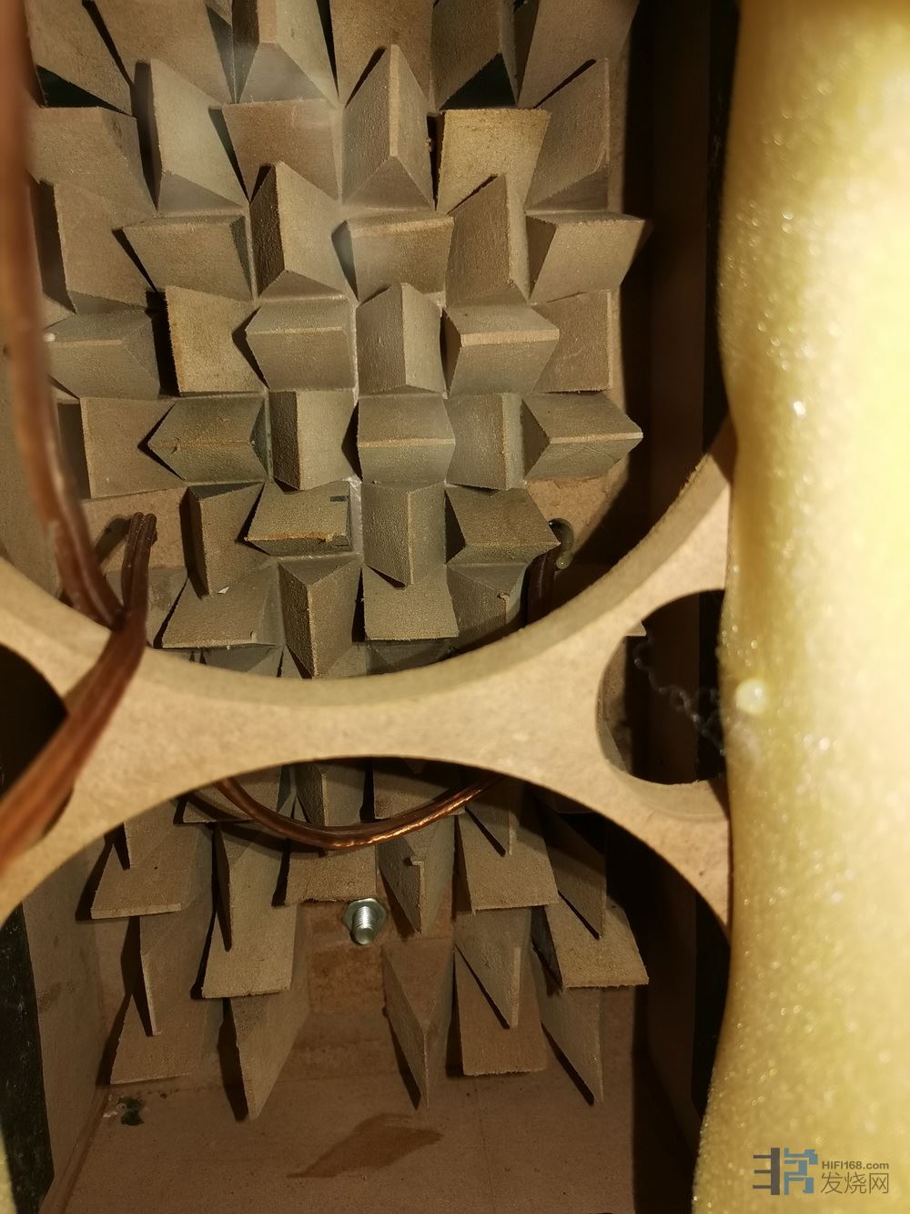

马背上的水手 - 2020/8/10 19:30:31
低频表现出色,是监听一号一贯的特点,而内部25毫米MDF+沥青板(5毫米)+木楔+吸音棉的结构,对抑制箱震非常有效。
个人非常推崇这种三明治的箱体材质结构。
附件: 0内部结构.jpg
附件: 0楔形结构.jpg
附件: 0特写.jpg
马背上的水手 - 2020/8/10 19:33:05
沥青板厚5毫米,用在箱体内部上下左右四个侧面的前半部分(未满铺),被吸音海绵遮挡。
这个特写图可见到沥青板
附件: 0特写(沥青板).jpg
马背上的水手 - 2020/8/10 19:35:13
除了沥青板、吸音海绵之外,还有一团吸音棉放在低音喇叭之后,大概是调节音箱Q值的。
附件: 0内部吸音棉.jpg
马背上的水手 - 2020/8/10 19:37:14
这是木质材料音箱中比较理想的结构,希望将来惠普的*写*真*9号、10号能借鉴这种结构设计。
