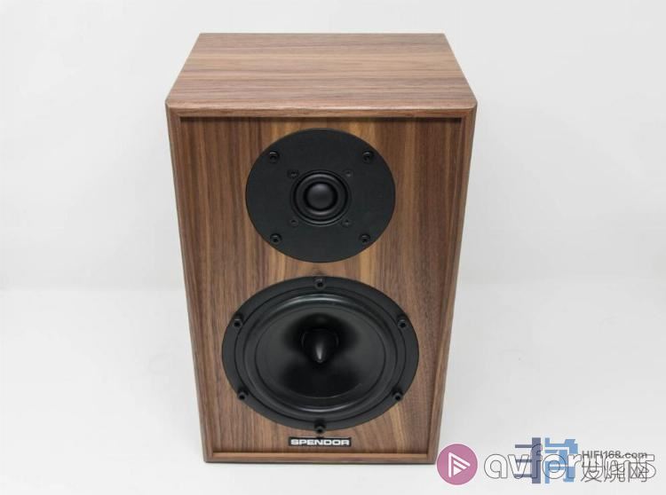

尽管如此,4/5的基本设计不会让传统的烧友感到震惊。这是一个两分频书架音箱,可将其驱动单元安装在密封的箱体中。做到这一点的关键是不要购买外来的驱动单元(其他Spendor音箱也是如此)。它们是Spendor根据确切要求自己制造的,而不是为了适应它们而设计的。最近该公司也开始自己制造箱体,以进一步实现该过程。
这意味着你将获得一个22mm的软质圆形高音单元,该高音单元围绕中央圆顶使用环形的宽广环绕方式。该设计可以为Classic 4/5提供Spendor需要的高频响应,而振环则有助于在频率下降时分散并改善性能。值得注意的是尽管情况确实如此,但Spendor并未要求该高音单元拿出像PMC twenty5 21i音箱那样“勇猛”的表现。分频器设置为4.2kHz,比PMC高出整整3kHz,且仍比大多数竞争对手高出许多。

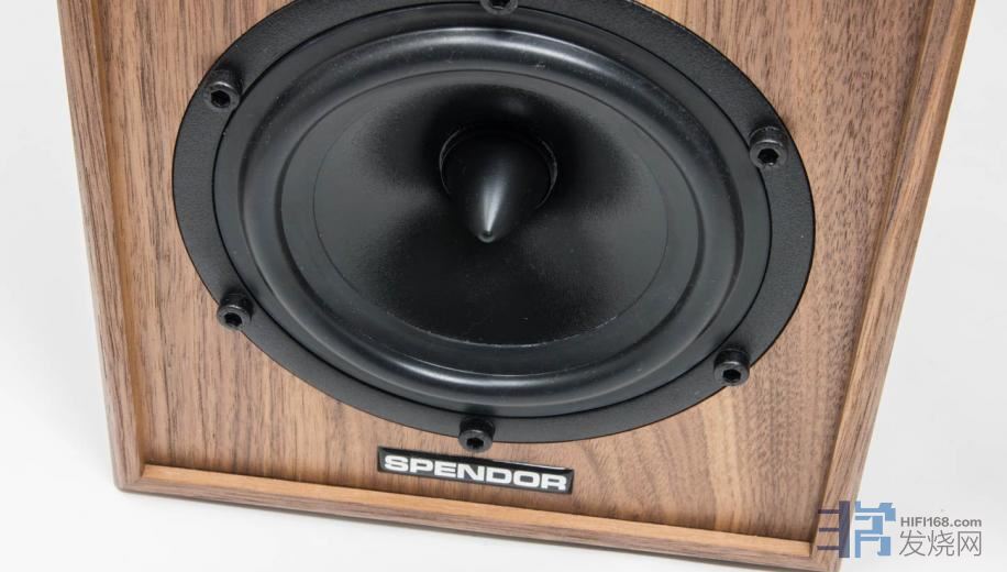

在额外频率上工作的中低音驱动单元是Spendor驱动单元使用一段时间后的升级。这是由EP77聚合物制成的150mm驱动单元。确切地说,EP77是一种有意为之的不透明材料,因为它是Spendor自己的发明,而不是可以与其他任何产品直接比较的东西。当你开始深入研究该驱动程序的原理时,4/5隐藏的现代性开始变得明显。将一切固定在适当位置的底盘是压铸镁合金,并且悬挂和环绕设计是围绕建模过程设计的,以适应箱体的具体情况,而不是直接从仓库拿出 “150mm驱动单元”然后装进这个箱体。

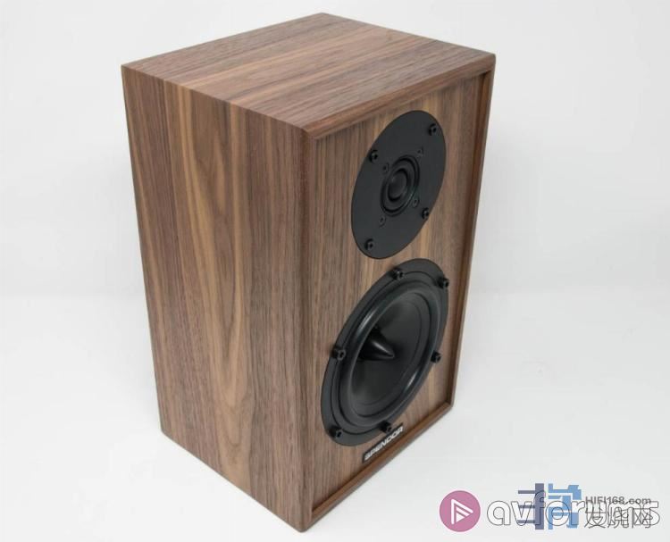

箱体本身是由几块薄壁侧面障板固定在一块坚硬的前置障板上。这种设计是为了通过粘弹性阻尼垫将能量转化为热量,从而消除有害能量。同时驱动单元也牢固安装在惰性结构上,以确保其能量正确地转化为声音。如果这听起来有些熟悉,那是因为我们在Q Acoustics产品中看到了一种“相同但又有不同”的能量管理方法,这再次表明Spendor内部的升级远比外观更新更前沿。

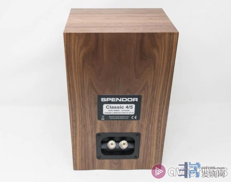

后面没有任何类型的低音端口
当然这是一个小的密封箱体。为了适应这一阻抗,需要在性能的其他方面进行权衡。首先是Spendor的灵敏度为84dB,比竞争对手低很多。第二个是“标准房间”中引用的频率响应为55Hz-25kHz。较高的响应可能与你预期的保持一致,但是通过比较,较低的响应将会减少。我将尽我所能,尝试在下面“性能表现”章节展现其真正意味着什么。

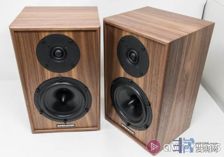

我们必须首先将目光集中在这个小Spendor音箱的外观。正如我之前所说,对外观的评价是具有主观性的。一个人喜欢的东西另一个人不一定会喜欢。4/5设计的关键在于它属于Classic系列。首先箱体的尺寸具有复古感。关键是箱体只有165mm深,使这台Spendor音箱的比例显得有些古朴。但这种看似疯狂的设计是有其合理性的,其中之一的好处就是4/5可以真正放在书架上,而不会显得荒谬(这是书架箱这一命名的真正本质)。
它看上去也很优雅,如果我们忽略了目前许多音响设备正在走复古路线的话,那4/5称得上是永恒的。它永远不会过时,因为它从未想追逐时尚。这可以通过其饰面处理质量看出来。贴有品牌Logo的前面板和精致打造箱体,很有诚意。这不会符合所有人的口味,但比你一般预期的要好得多。
733835
你可以选择樱桃木或核桃木饰面

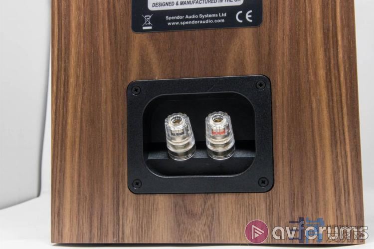

通过坚固的端口实现单线连接
